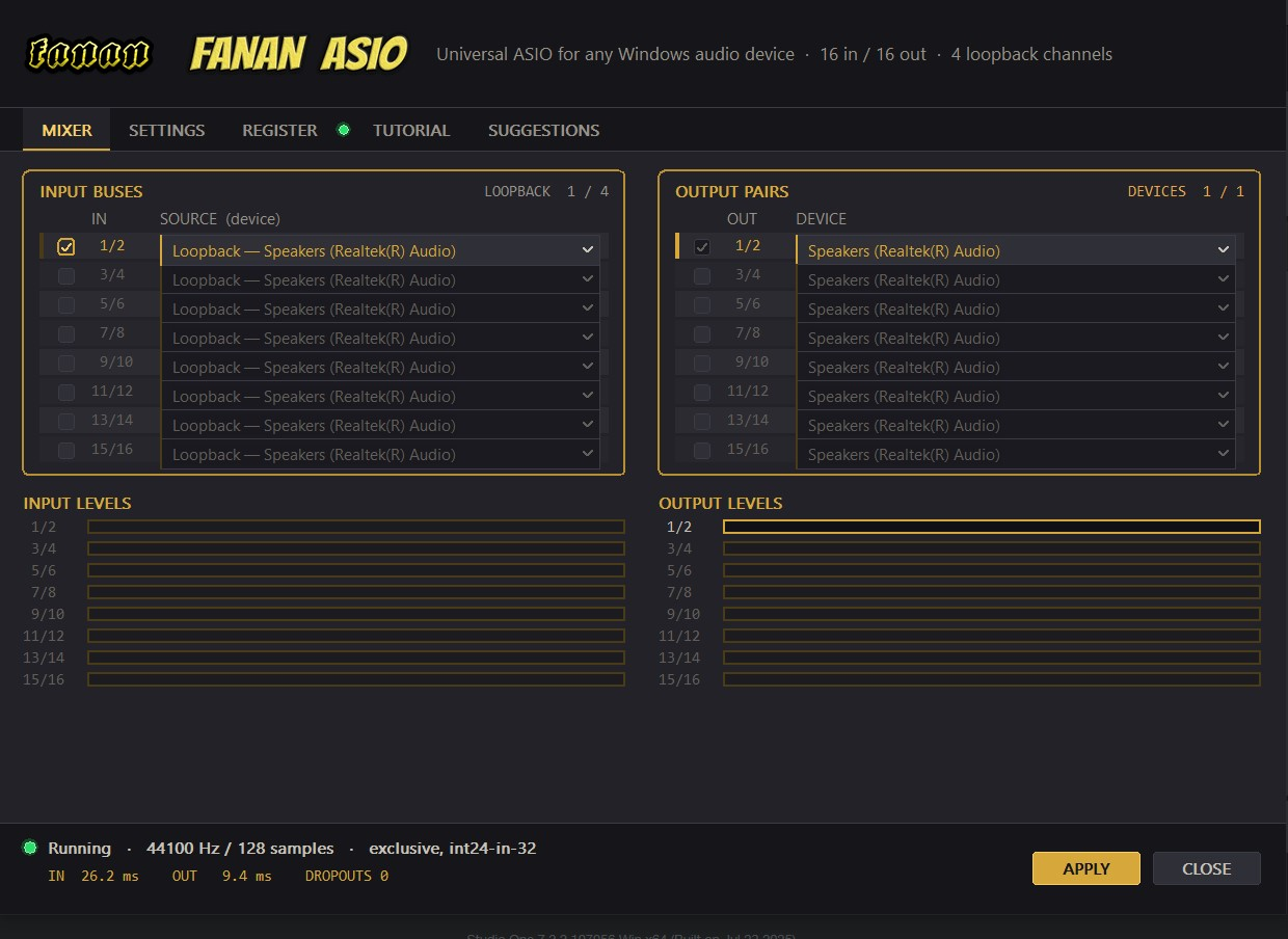

启动时,Fanan ASIO 会检测所选设备,并报告其最小独占周期以及在每种支持采样率下可接受的采样格式。控制面板会利用这些测量数据,指示独占模式在该机器上是否能带来延迟优势。
驱动程序的 16 个输入通道被组织为 8 个立体声总线。每个总线均可分配给硬件采集设备(如麦克风或线路输入),或分配给播放设备的环回通道,以捕获 Windows 当前通过该设备播放的音频。最多可同时激活 4 个环回总线。输入通道根据其分配的音源进行命名——例如“环回 1/2”或“线路输入 3/4”——这些名称会显示在主机的音频 I/O 配置中。
16 个输出通道组织为 8 对立体声通道。第 1/2 对为主要输出通道。其余每对通道均可分配给独立的物理播放设备,从而允许将主混音和耳机信号分别发送至不同的硬件设备。
任何未连接至主输出设备的输入或输出通道均运行在独立的硬件时钟上。Fanan ASIO 会持续测量由此产生的时钟漂移,并通过重采样进行补偿。
无论路由设置如何,通道数均固定为 16 进/16 出。未分配源或目标的通道将传输静音信号,而非被移除。这可防止在路由配置发生变化时,已保存的主机项目丢失其通道分配。
控制面板包含输入和输出的路由表、设备和缓冲区设置、实时输入和输出电平表、掉帧计数器、内置教程,以及根据设备测得的能力生成的建议页面。通知区域中的图标会显示驱动程序状态——空闲、运行或掉帧——点击该图标可打开控制面板。
音频在内部以 32 位浮点格式进行处理,并在硬件边界处转换一次,转换为设备支持的格式。转换为 16 位时会应用 TPDF 抖动处理。
