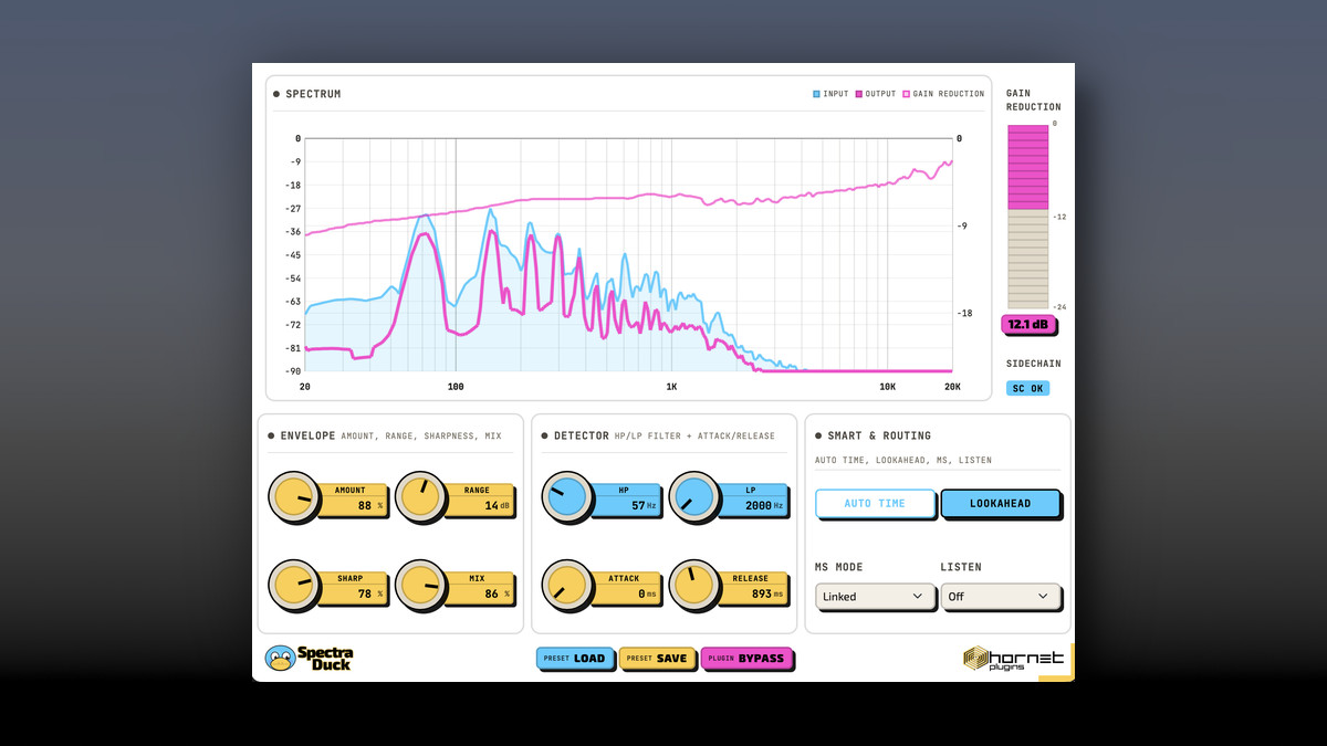

HoRNet Plugins 宣布推出一款频谱侧链闪避插件 HoRNet SpectraDuck,该插件可根据侧链内容提供自动频率感知闪避功能 ,通过在频域中分析音频,并自动降低目标通道在侧链信号存在的频率范围内的电平。
与传统侧链压缩器在触发信号过强时会切断整个信号不同,SpectraDuck 会检测侧链输入信号的频谱,实时分析侧链(基于 FFT,没有 EQ 频段或固定交叉点),并仅在检测到掩蔽效应的频段应用增益衰减。其余信号则保持不变——没有交叉点,没有固定频段,也没有频段间的相位问题。
该插件位于需要进行闪避处理的通道上(例如贝斯总线、鼓组总线或伴奏)。用户将触发信号(底鼓、人声或其他任何音源)作为侧链输入。SpectraDuck 会持续分析侧链频谱,检测触发信号的主导频率范围,并仅在这些频率范围内应用闪避处理。
SpectraDuck 是一款侧链闪避器,它关注的是频谱而非响度。当你的底鼓频率为 60 Hz 时,SpectraDuck 只会降低你闪避通道上 60 Hz 附近的频率。其余信号则保持不变。这样一来,闪避效果就能遵循信号的自然掩蔽特性:在存在冲突的地方进行衰减,在没有冲突的地方则保持原样。无需交叉点,无需固定频段,也无需考虑频段间的相位问题。
而且你无需进行任何设置。SpectraDuck 会检测侧链的频谱特征,并自动找出冲突所在。
主要特点:
基于 FFT 的实时频谱分析——自动检测侧链信号和目标信号之间的频率掩蔽。
三旋钮工作流程:音量(0-100%)、范围(0-24 dB)、锐度(0-100%)——无需额外设置即可覆盖 90% 的使用情况。
没有交叉频率响应,没有固定的均衡频段——纯粹的频域闪避,频段之间没有相位问题。
HP/LP 检测器滤波器:告诉插件在侧链中要监听哪些频率(例如,35-220 Hz 用于底鼓,180 Hz-5.5 kHz 用于人声)。
自动时间:根据侧链内容自动估算攻击和释放时间——干涩的底鼓声获得较短的时间,持续的声音获得较长的时间。
前瞻:用于预先处理瞬态信号的短缓冲区,以实现打击乐器音源的无咔嗒声操作。
MS 模式:联动(两个声道同时降低)、仅中频(单声道中央降低)、仅侧频(立体声侧降低——非常适合消除中心主音周围的宽垫)。
监听模式:关闭(正常输出)、侧链(听到检测器正在监听的内容)、Delta(只听到被剪切的内容——教学模式)。
实时视觉反馈:青色 = 输入频谱,黄色 = 闪避后光谱,品红色 = 增益降低曲线。
SC 指示器:显示侧链的激活/非激活状态。
延迟约为 5 毫秒,DAW 补偿(PDC)。
SpectraDuck 是一款适用于 Windows 和 macOS 的插件,提供 VST3、AU 和 AAX 三种插件格式。限时特惠价仅需 19.99 欧元(原价 29.99 欧元)。您还可以下载功能齐全的演示版来体验这款插件。
顾客在结账时使用折扣码SDREK15可享受75的折扣。
