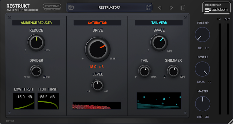

DSPTone 发布了 RESTRUKT,这是一款免费的 VST3、AU 和 AAX 插件,被誉为现代音频制作的空间重建引擎。该插件旨在减少录音中不必要的房间混响,并在单一界面中引入可控的合成空间响应。
RESTRUKT 将多频段延音衰减、模拟磁带饱和和动态闪烁混响级串联在一起。据 DSPTone 称,其目标是简化传统上需要多个插件和路由配置的工作流程,将减法声学控制和空间增强功能整合到一个统一的处理器中。
RESTRUKT 的设计理念源于数十年来录音棚制作中不断发展的技术。从 20 世纪 80 年代鼓组录音中早期的门限混响实验,到硬件瞬态处理器和现代数字包络塑形技术的引入,制作人长期以来一直将延音控制、饱和度和人工环境音结合起来,以重塑录制素材。RESTRUKT 将这些方法整合到一个统一的处理链中。
该插件的结构围绕三个主要处理阶段展开:
减法声波
谐波激励
自适应空间注入
减法声学削波模块是一个多频段包络整形器,旨在减少不必要的房间混响、共振和延音,同时保持瞬态清晰度。REDUCE 控制旋钮调节延音衰减的强度,范围从不改变包络到大幅衰减尾音。DIVIDER参数设置低频和高频处理频段之间的分频点,从而可以独立处理低频衰​​减和高频振铃。
独立的“高阈值”和“低阈值”控制分别定义了每个频段中延音衰减的触发阈值。当某个频段的信号低于设定的阈值时,延音整形过程就会启动。这种设计允许对同一信号中的不同频率范围进行精准控制。
谐波激励级引入了一个模拟磁带饱和电路。该模块旨在为处理后的瞬态信号添加谐波成分和动态压缩。驱动 (DRIVE)控制旋钮调节输入到磁带模拟电路的增益,增益越高,谐波饱和度和压缩效果越强。电平 (LEVEL)控制旋钮用于设置信号进入混响部分之前饱和级的输出电平,使用户能够控制发送到空间处理器的信号量。
自适应空间注入模块提供了一种粒子式闪烁混响效果,旨在为瞬态信号添加局部合成环境音,而非对整个信号进行连续渲染。SPACE参数用于将处理后的信号与混响组件混合,并设有内部混合限制以保持瞬态清晰度。
TAIL控制旋钮可调节生成空间的感知大小和衰减时间,范围从更短、更紧凑的反射到更长、更宽广的尾音。SHIMMER参数则在混响尾音中引入明亮、音调激励的高频成分,其灵感源自经典的数字板式混响效果。
RESTRUKT 还包括一个后处理阶段,用于最终的音调塑造和电平控制:
HP POST:12 dB/倍频程高通滤波器,用于减少低频成分或保护超低音元件。
LP POST:12 dB/倍频程低通滤波器,用于衰减高频成分或柔化整体空间效果。
MASTER LVL:插件的全局输出电平控制。
DSPTone 认为 RESTRUKT 适用于多种乐器处理任务。其应用范围包括原声鼓循环和节奏、军鼓和打击乐器、合成器拨弦和琶音、原声吉他录音以及未经处理的人声。在每种情况下,工作流程的核心都是减少自然房间混响、塑造延音特性、增强谐波并应用可控的合成空间。
