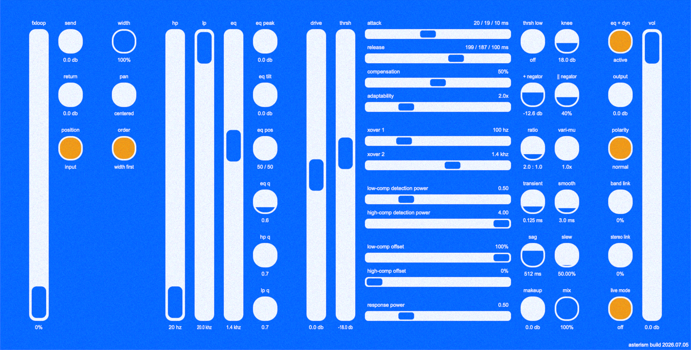

0064ff 推出 asterism免费通道条插件,该插件是一个以多频段压缩器为中心,面向现场表演的通道条。

信号流向从左到右。控件说明如下。
效果循环
允许混合使用外部插件或其他插件:
Fxloop设置效果回路的混合比例。
Send设置发送电平(单位为 dB)。Send 信号从输出 3 和 4 输出。
返回值设置返回电平(单位为分贝)。返回值来自输入 3 和输入 4。
Position 参数用于设置效果回路的位置,可以是插件的输入端(预处理),也可以是音量滑块之前(后处理,但在最终音量、输出和极性控制之前)。
立体声
空间定位控制:
宽度允许可变地缩小到单声道。
平移允许从左到右调整频道位置。
顺序决定先处理宽度还是盘片。
筛选
带 Q 值控制的标准高通和低通滤波器:
HP控制高通频率。
LP控制低通频率。
HP Q控制高通滤波器的 Q 值。
LP Q控制低通滤波器的 Q 值。
EQ
一个标准峰值滤波器和一个非标准倾斜滤波器,它们以相同的频率为中心,并使用相同的Q值:
EQ控制中心频率,该中心频率由峰值滤波器和倾斜滤波器共享。
EQ峰值控制峰值滤波器的dB提升或衰减。
当均衡器倾斜度高于 0 dB 时,会产生一个高频提升,提升幅度为设定的 dB 值,同时在频率的一半处进行峰值衰减,衰减幅度为设定的 dB 值。当均衡器倾斜度低于 0 dB 时,会产生一个低频提升,提升幅度为设定的 dB 值,同时在频率的两倍处进行峰值衰减,衰减幅度为设定的 dB 值。
EQ Q控制 Q 值,峰值滤波器和倾斜滤波器共用该值。
EQ pos 参数决定均衡器相对于动态处理部分的位置。默认值为 50/50(动态处理部分之前 50%,之后 50%)。在此设置下,10 dB 的峰值实际上会被拆分为动态处理部分之前 5 dB 的峰值和之后 5 dB 的峰值。
动力学
一款多频段动态处理器,每个频段的控制选项极少,便于配置。
它包含三个频段,每个频段由四个阶段组成:一个向上压缩器、一个向下压缩器和一个串联的负向压缩器,以及一个并联的负向压缩器。这里的“负向”指的是-1:1的比例,它不同于负向下压缩和负向上扩展,因为它在保持动态范围不变(而非降低或增加动态范围)的前提下降低动态范围。实际上,包络线无论如何都会影响动态范围。
这里的一些设置允许根据压缩程度混合不同的值。这些设置分别以“低压缩”和“高压缩”为前缀:
驱动装置控制压缩机的输入电平。
Thrsh设置压缩器工作的阈值。由于各阶段之间存在交互,因此也应将其视为一个关键参数。
攻击时间设定基础攻击时间。
Release设置基本发布时间。
补偿功能可调整各频段的瞬态平滑度、起音时间和释放时间。0% 表示基准时间。100% 表示以 20000 Hz 为基准,各频段以其上限分频点为参考进行周期匹配的时间。这样做会使各频段的失真匹配程度逐渐提高,而非时间匹配,但此控制的主要用途是允许低频通过。
适应性设置了程序对攻击和释放速度的依赖程度。设置为 4x 表示攻击和释放速度可以提高或降低 4 倍。
Xover 1设置第一个分频点。它会自动禁用频段两端的频率。
Xover 2设置第二个分频点。它会自动禁用频段两端的频率。
低压缩检测功率用于设置最小压缩时的检测功率。设置为 1 相当于峰值压缩,设置为 2 相当于 RMS 压缩。数值越高,对峰值的灵敏度越高,整体压缩量也越大。
高压缩检测功率设置最大压缩发生时的检测功率。
低压缩偏移量设置压缩程度最小时的偏移量。偏移量为 0 时,压缩会产生更多奇次谐波。偏移量为 1 时,压缩会产生更多偶次谐波,同时增加压缩量。
高压缩偏移量设置最大压缩时的偏移量。
响应功率控制着低压缩和高压缩效果之间的过渡曲线。这条曲线也会影响任何依赖于压缩量的特性,例如可变μ值和下垂度。
阈值低设置压缩器工作的阈值,低于该阈值时,向上压缩的比例是设定值的两倍。这可以实现 OTT 风格的压缩。在最低设置下,向上压缩功能会自动旁路。
膝点设置动态处理每个阶段的膝点宽度(以 dB 为单位)。
+negator设置串联负数器的阈值。该阈值通过将向下压缩阶段视为线性压缩器来计算,其中传递函数构成一个直角三角形,底边为尺寸阈值,高度为尺寸阈值/比率。此控件确定该三角形斜边上第二个阈值的放置点。
|| negator设置并行否定器的混合比例。并行否定器与向下压缩器共享相同的阈值。此控件可用作更具动态范围的比率控件。它像比率控件一样降低动态范围,但同时将动态范围引导至负方向。
该比率设置向下压缩器和向上压缩器的压缩比。由于串联负极是串联的,它也会影响串联负极。
Vari-mu设置最大比率乘数。随着压缩率的提高,该乘数会逐渐增大至最大值。串联取反阈值计算并未考虑这一点,因此可能需要进行调整。
瞬态控制压缩机在检测过程中平滑瞬态的速度。
平滑控制压缩机在检测到增益变化后平滑增益变化的速度。
下垂度控制着下垂效应持续的时间。随着压缩的增加,下垂度会减弱动力学变化。
Slew控制受转换速率限制影响的攻击和释放时间的百分比。
补偿功能允许在与干信号混合之前对湿信号进行增益补偿。
混合模式设置干湿信号之间的平衡。此设置应用于各个频段。
掌握
EQ + dyn可切换均衡器和动态处理部分。
Output 参数用于调整插件的最终输出功率(单位为 dB)。
极性 开关用于切换信号极性的反转。
频带链接控制着动态处理过程中频带之间的连接紧密程度。
立体声链接控制动态处理过程中各个声道之间的连接紧密程度。
Vol是踏板式音量控制。
实时模式将界面简化为常用参数的子集,并调整调色板以更好地适应昏暗的舞台环境。
适用于 macOS 和 Windows 系统,支持VST3 格式。
