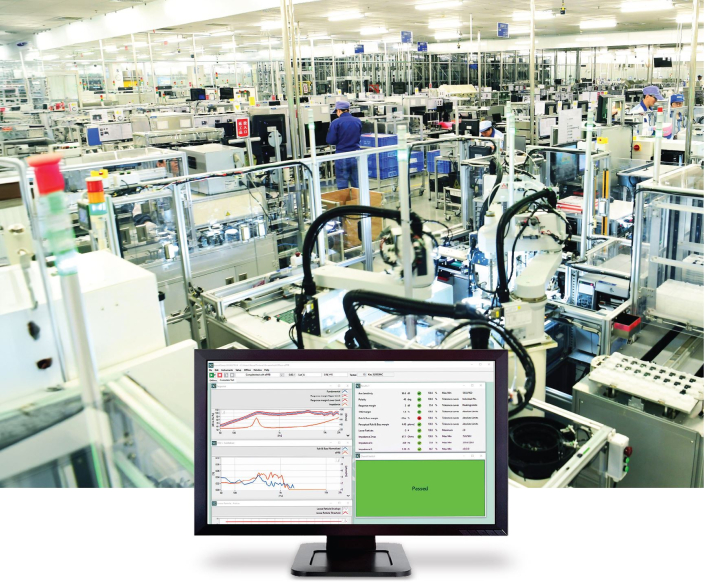

音频测试限值可能是生产线测试中最难的部分,但正确设置限值至关重要。如果界限设置得过宽,就可能会把不好的产品送到不满意的客户手中。如果限制太窄,好的设备可能会出现故障,产量也会受到影响。设定生产线限值有几种不同的方法。

无论使用何种方法设置音频测试限值,都可能需要在电平和频率上进行浮动,以克服夹具和测试箱本身的反射。
对设备进行多次测量以进行量具重复性和再现性检查非常重要,这样可以了解产品和麦克风测量定位的任何变化,从而确保测量的可重复性。在设置限值时,往往需要反复试验,不断调整,直到达到可接受的产量,并与人工听音具有良好的相关性。
正确设置限值是一个极其复杂的过程,在设备投入生产时,现场协助设置限值是非常值得的,这样你就能真正看到和听到发生了什么。
归根结底,你的限值需要与你听到的声音密切相关,因此要确保通过限值的设备听起来很好,而未通过限值的设备听起来很差。如果你能找到听起来稍好或接近好的单元,这些单元就很适合用作理智检查--它们应勉强通过你的音频测试限制!
