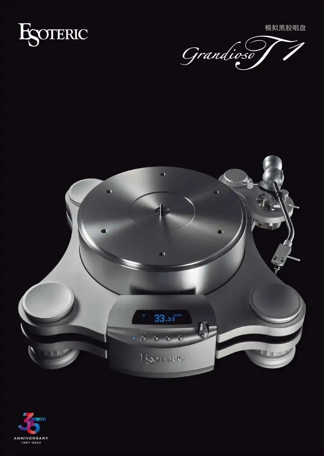

为庆祝及纪念 Esoteric 成立 35 周年,工程团队研制出Esoteric 高端黑胶唱盘 Grandioso T1。

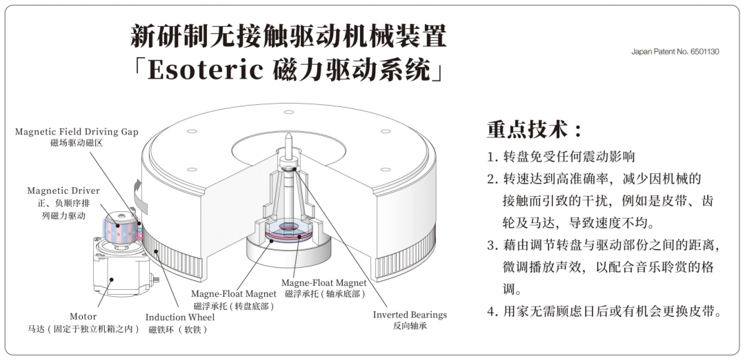

「Esoteric 磁力驱动系统」
无接触驱动机械装置,其自主研发设计已成功取得专利技术注册,整份结构由同步磁力驱动部份及转盘部份,实现宁静及流畅顺滑转动,带来精确的转速效果。

Esoteric 专利技术 -无接触驱动系统 「Esoteric MagneDrive System」磁力驱动系统。
磁浮承托令转盘的重量由19kg大幅度降低至约4kg,减少与主轴承之间的摩擦力。
