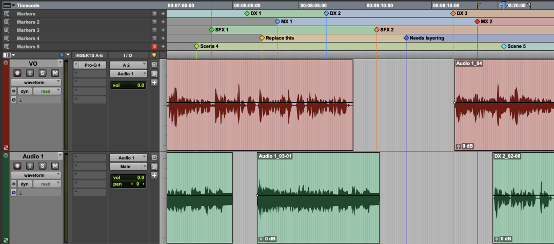

记忆位置是 Pro Tools 中一个非常古老的功能。它可以存储诸如缩放设置、预滚动和后滚动时间、轨道可见性、轨道高度、组启用以及窗口配置等信息,并且可以轻松地调用这些设置。重要的是,它还允许使用标记,通过简单地调用记忆位置,可以非常快速地导航到时间轴上的特定点。传统上,我们只有一个标记轨道,所有工程中的标记都会出现在这个轨道上。多年来,用户一直强烈要求增加多个标记轨道,以便在不同的标尺上放置用于不同目的(如结构或注释)的标记类型。这一功能终于在2023年得到了添加,这是一个受欢迎的改进,使得在五个独立的标记轨道上放置、查看和导航特定类型的标记变得更加容易。

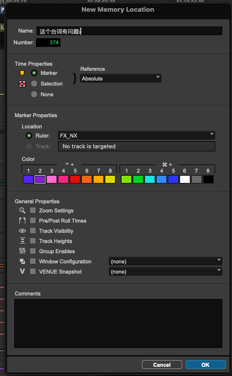

要放置一个轨道标记,请按下回车键打开“新建记忆位置”窗口,然后在标记属性中选择“轨道”。只有工程中选中的最上方轨道会出现在这里,因此请确保事先选中轨道。

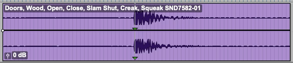

另一种用于识别剪辑片段中特定点的有用方法是使用同步点,同步点的使用可能不如标记那么流行,但用好同步点同样能达到事半功倍的结果。当移动剪辑片段时,剪辑标记总是会随之移动,并且每个独特的剪辑片段只能添加一个同步点。这意味着如果你在工程中有多个相同的剪辑片段,它们都会包含同步点。

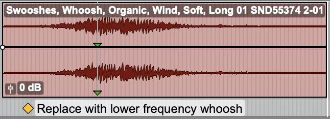

要添加同步点,请将光标定位在剪辑片段中的期望位置,然后按下 Command + 逗号。或者,从剪辑菜单中选择“识别同步点”。同步点会显示为剪辑片段内的一个小绿色三角形。可以通过再次选择整个剪辑片段并使用 Command + 逗号快捷键来移除同步点。使用抓取工具可以重新定位同步点。
如果你在项目中多次使用某个剪辑片段,例如在后期制作中使用某些音效,你可能希望标记该剪辑片段中的特定点。例如,你可能希望标记门关上的音效中的瞬态部分,以便方便地将该部分对齐到时间轴上的特定位置。在这种情况下,使用同步点是有意义的,因为当使用 Pro Tools 的网格模式时,同步点会吸附到网格上。此外,你还可以使用剪辑吸附快捷键(Control + Shift)来点击剪辑片段,使其同步点与光标位置对齐。

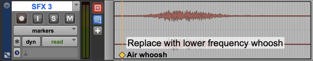

为剪辑片段添加注释
为剪辑片段添加注释是一种记录编辑内容和需要额外工作的内容的有用方式。当标记与注释相关联时,你可以通过点击标记标尺或轨道上的“优先显示标记名称与注释”按钮来选择显示注释。在这种情况下,只要存在注释,就会显示注释而不是标记名称。“优先显示标记名称与注释”按钮在激活时会显示为蓝色。
当为剪辑片段添加操作笔记时,这是一个很棒的功能,而这是同步点无法做到的。

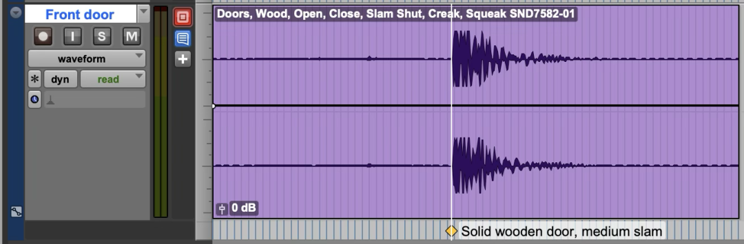

结合使用剪辑标记和同步点

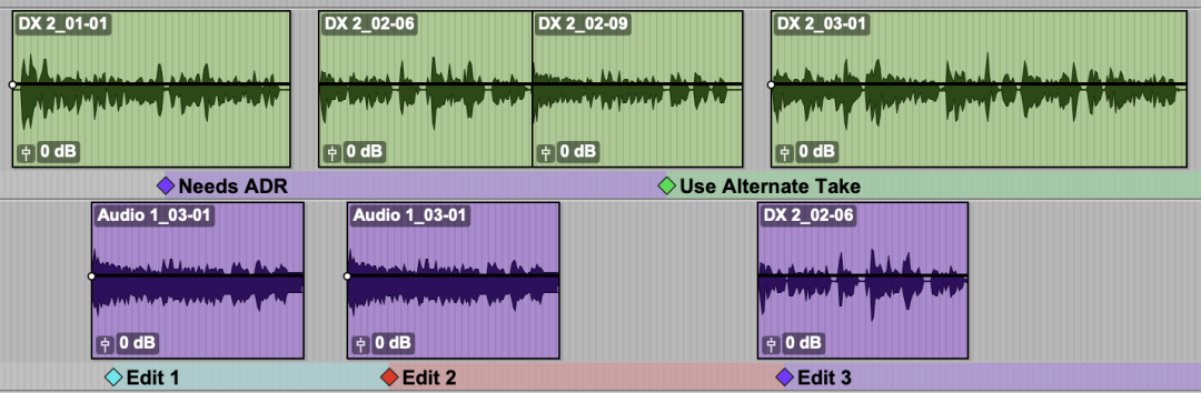

没有什么能阻止我们在任何给定的剪辑片段中同时使用同步点和标记。也许你需要同步点以便吸附剪辑片段,但同时也希望为剪辑片段添加注释,例如编辑笔记。在这种情况下,两者都可以使用,使我们能够获得每种工具的优势。

轨道标记可以包含注释,这些注释可以在大多数轨道视图中的轨道标记轨道中显示,或者在轨道处于标记视图时叠加在剪辑上方,如下图所示。同步点没有提供注释的功能。
