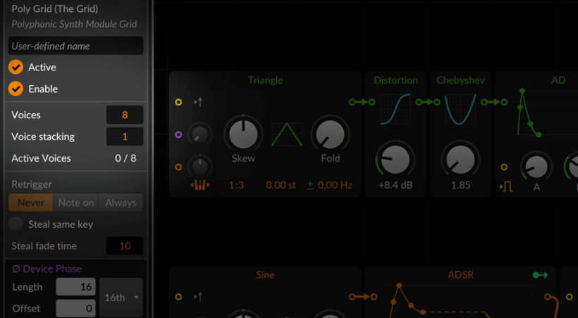

1. Poly Grid声音的数量可以在检查器面板的顶部查看或者更改。(Bitwig Studio中所有的复音乐器都可以在这里查看和更改声音以及声音堆叠。)

3. 许多模块都可以在检查器面板中查看参数,并且所有模块都可以使用检查器来查看其连接的输入和输出端口的信号路径。打开检查器面板后,点击任何模块即可查看这些元素。
4. 很多模块在设计上都预设了常用连接,只要点击端口旁的小图标,就能轻松建立这些无线连接。
