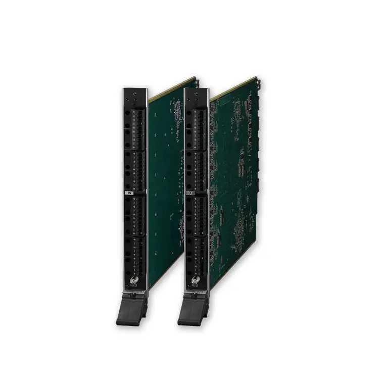

DGX800/1600-AS 是一对音频切换板,包括用于 Enova DGX 800 和 1600 的一个输入板和一个输出板。
两板可实现各种音频切换,包括音频分离和下混音。DSP 功能在每个输出上包含一个 10 频带参数均衡器,方便音频根据特定环境的音响效果进行音频调节。Enova DGX 网络配置接口方便使用 Enova DGX 设置这些音频功能,其所包含的测试音频发生器无需单独音频源便可测试每个音频连接。音频切换板仅成对出售,且必须同时使用。u=2008066280,3983087392&fm=199&app=68&f=JPEG&fmt=auto_w=750&h=750&s=5B8C30624CB8669E1DB9B4470100E0E0.webp.png
性能
音频切换 16x16 (DGX 800) 或 24x24 (DGX 1600) 矩阵音频切换。每个嵌入式或辅助模拟音频输出都具有独立的音量、EQ 和同步延时
输入端口 视频输入位置提供 8 或 16 个嵌入式数字音频输入
输出端口 8 或 16 个嵌入式数字音频到视频输出
音频输入压缩 每个输入都具有独立压缩;启动速率:1 至 2000 ms;释放速率:10 至 5000 ms;压缩率:1 至 20;阈值:-60 至 0 dB
音频输入增益补偿 -24 dB 至 +24 dB,1 dB 步长
音频输出压缩 具有可变中心频率,滤波器类型和每频段 Q 的 10 段参数 EQ;中心频率:20 Hz 至 20 kHz;EQ 增益:-12 至 +12 dB;Q:0.1 至 20;滤波器类型:钟形,低音架,高音架,低通,高通,带通,带阻
音频输出同步延迟 0 至 200 ms
平衡控制 左右各 20 步
对每个输出的音频控制 每个输出均具有独立 EQ,音量和平衡控制
缩混输入 任何 Enova DGX 输入板均提供的可选嵌入式音频输入的缩混输入。缩混音频切换到所有嵌入式/辅助 Dante 编码音频输出
