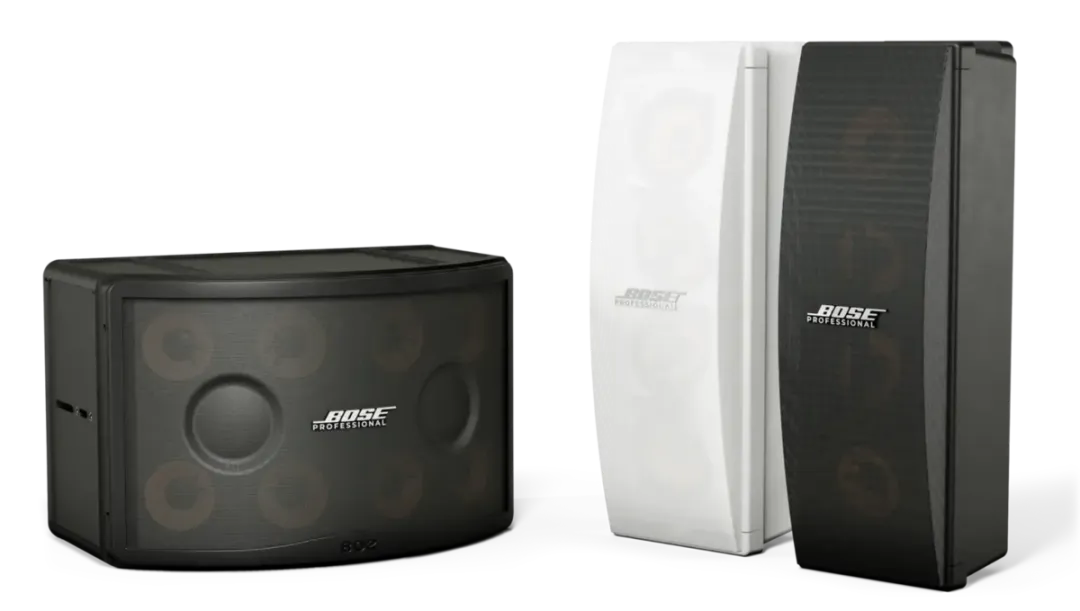

「Bose Professional,12月6日宣布推出标志性的802和402第五代扬声器。802和402扬声器于1978年首次推出,结合了多个紧密排列的驱动但愿和精致设计的外观,为全球的餐厅,酒吧,酒店,俱乐部和户外空间提供无与伦比的可靠性,自然音质和极具弹性的全天候属性。
Bose 802/402第五代重磅回归
技术参数
802 V 系列安装式扩音扬声器:
8 个 4.5 英寸全频驱动器具有平滑的频率响应、宽广的扩散范围以及出色的功率处理能力和效率
专有的阵列设计 可确保 120° × 100° 的宽广覆盖模式,从而减少对多个扬声器的需求
52 Hz - 15 kHz 的频率范围可提供全音域音频,在中等音量下无需使用低音炮
123 分贝的高峰值声压级容量意味着可在苛刻的环境中提供强大的扩声效果
坚固、轻巧的外壳符合 IP55 防护等级,在室内外安装均经久耐用
灵活的安装选项,包括螺纹插件,可方便、安全地安装在各种配置中
环境:室外或室内,IP55
颜色:黑色
箱体材料:矿物增强型高密度聚乙烯
网罩钢,粉末涂层
吊装/壁挂M8 螺纹插件(2 个背面、2 个底部、4 个侧面)
净重16.7kg (36.8 磅)
产品尺寸(高×宽×深)334 毫米 × 523 毫米 × 318 毫米(13.1 英寸 × 20.5 英寸 × 12.5 英寸)
装运重量19.3kg (42.5 磅)
频率范围 (-10 dB)52 赫兹 - 15,000 赫兹
覆盖范围,水平120°
1 米处的计算最大声压级116 分贝
额定阻抗8 Ω
功率处理能力,长时连续240 W
功率处理能力,峰值960 W
灵敏度(1 米处声压级/1 瓦)92 分贝
覆盖范围,垂直100°
402 V 系列安装式扩音扬声器:
四个 4.5 英寸全频驱动器提供平滑的频率响应、宽广的扩散范围以及出色的功率处理能力和效率
专有阵列设计可确保 120° × 60° 的宽广覆盖模式,从而减少对多个扬声器的需求
73 Hz-15 kHz 的频率范围可提供全音域音频,在中等音量下无需使用低音炮
119 分贝的高峰值声压级容量意味着可在苛刻环境中提供强大的扩声效果
环境:室外或室内,IP55
颜色:黑色/白色
箱体材料:矿物增强型高密度聚乙烯
网罩钢,粉末涂层
吊装/壁挂M8 螺纹插件(4 个背面、1 个底部、2 个顶部)
净重6.9kg (15.2 磅)
产品尺寸(高×宽×深)591 毫米 × 206 毫米 × 202 毫米(23.3 英寸 × 8.1 英寸 × 8.0 英寸)
装运重量8.4kg (18.5 磅)
频率范围 (-10 dB)73 赫兹 - 15,000 赫兹
覆盖范围,水平120°
1 米处的计算最大声压级112 分贝
额定阻抗8 Ω
功率处理能力,长时连续120 W
功率处理能力,峰值480 W
灵敏度(1 米处声压级/1 瓦)91 分贝
覆盖范围,垂直60°
