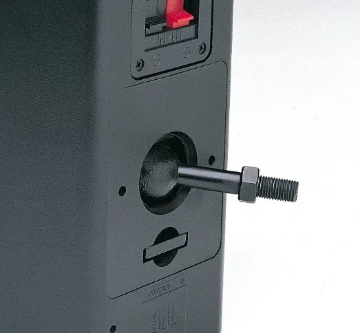

专有的隐形球安装防盗安装技术,安装简单、瞄准容易并提供一种先进的防盗窃方法。

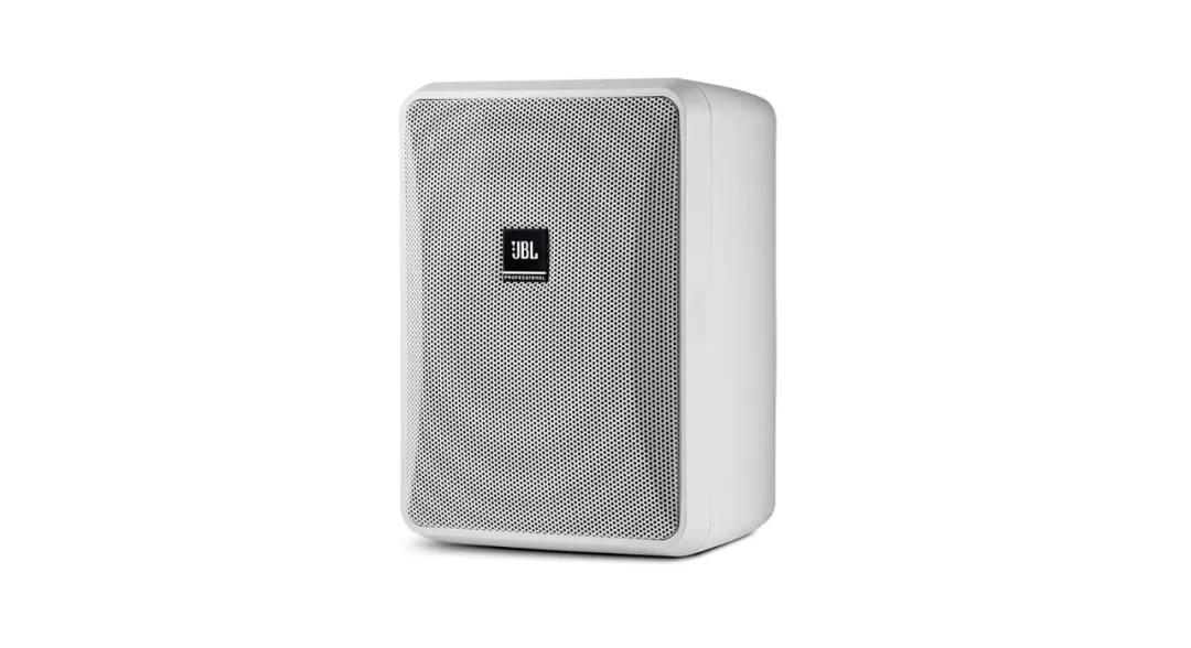

Control 23-1/Control 23-1-WH
Control 23-1L/Control 23-1L-WH
扬声器单元
3”玻璃纤维锥盆低音单元,
1/2”聚乙烯亚胺膜高音单元
频率响应95  Hz - 19 kHz
功率
100W  连续节目功率(2 小时)   (200W 峰值),
连续粉红噪声(2小时) (160W 峰值) 连续粉红噪声 (100 小时)
灵敏度86  dB, 1W/1m (100 Hz - 10 kHz)
覆盖角度100°  x 100°
阻抗8  ohms (直通)
体积
200  x 141 x 111 mm(高X宽X深)

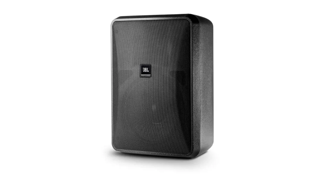

Control 28-1/Control 28-1-WH
Control 28-1L/Control 28-1L-WH
扬声器单元
8”玻璃纤维锥盆低音单元,
1”聚乙烯亚胺膜高音单元
频率响应62  Hz - 16kHz
功率
240W  连续节目功率(2 小时)   (480W 峰值),
连续粉红噪声 (2小时) (360W 峰值) 连续粉红噪声 (100 小时)
灵敏度91  dB, 1W/1m (100 Hz - 10 kHz)
覆盖角度100°  x 100°
阻抗8  ohms (直通)
体积
386  x 282 x 219 mm(高X宽X深)
