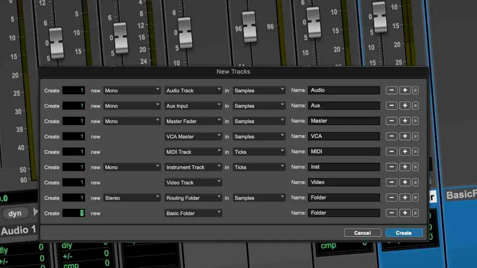

所有Pro Tools工程都是由九种不同的音轨类型组合而成。有些类型不言自明,有些则不那么明显,还有一些功能重复,这可能会让用户在选择使用哪种音轨时感到困惑。如果有问题,本文提供了答案。
Pro Tools 轨道类型如何使用
在本文中,将重新审视一些Pro Tools的基础知识。
在Pro Tools中,有9种音轨类型:
音频音轨(Audio Track)
辅助输入(Aux Input)
母线推子(Master Fader)
MIDI音轨(MIDI Track)
乐器音轨(Instrument Track)
视频音轨(Video Track )(仅限Ultimate和Studio版本)
VCA母线(VCA Master)(仅限Ultimate和Studio版本)
基本文件夹音轨(Basic Folder Track)
路由文件夹音轨(Routing Folder Track)
