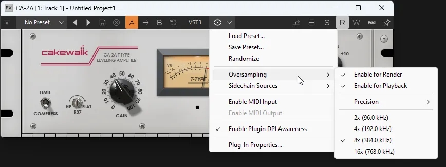

在插件选项中选择过采样率和精度,如下所示:
过采样已经过优化,以提高 CPU 效率。用户现在可以通过菜单选择精度(注意:根据你的项目采样率,更高比率的过采样可能会导致非常高的采样率,这可能不是所有插件都支持的。在非常高的采样率下,过采样也可能会对 CPU 造成负担)
如何启用过采样:
要使用过采样,用户必须对每个插件进行设置。一旦为插件启用该功能,它就会自动为项目中该插件的所有实例启用。此外,仅当启用混音模块中的 Px 按钮时,才会激活过采样。通过此按钮,用户可以轻松地将过采样切换到 A/B 项目中的声音。

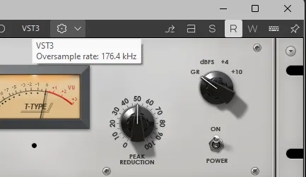

用户可以通过查看下面的插件工具提示来检查哪个插件处于过采样活动状态和过采样率。

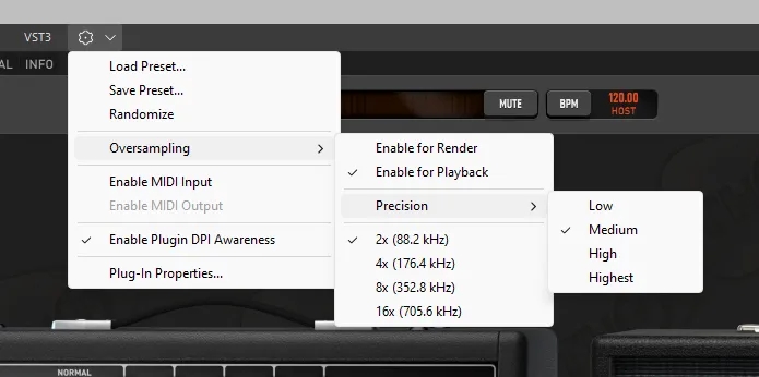

插件过采样精度
用户现在可以指定插件过采样的精度。使用中等(默认)精度占用较少的 CPU,并且在许多用途下对重新采样的音频质量没有明显影响。这可以减少使用插件过采样时的 CPU 负载。

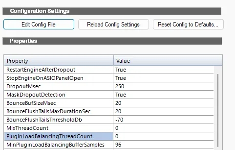

线程数和缓冲区大小
插件负载均衡线程和缓冲区大小现在都可以在设置中配置。当 PluginLoadBalancingThreadCount 设置为 0 时,线程数将自适应管理,并且小于处理器线程数。用户可以更改该值以使用更少或更多的线程。
PluginLoadBalancingBufferSamples 默认为 96 个样本,并且是内部负载均衡缓冲区的大小。将缓冲区大小设置得更高将使用较少的 CPU,但可能会导致负载均衡减少。请注意,当引擎延迟小于 PluginLoadBalancingBufferSamples 的两倍时,负载均衡将在内部自动禁用。

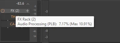

负载均衡活动指示器
当负载均衡启用并激活时(PLB)将显示在音频处理负载旁边的 FX Rack 标题工具提示中。
