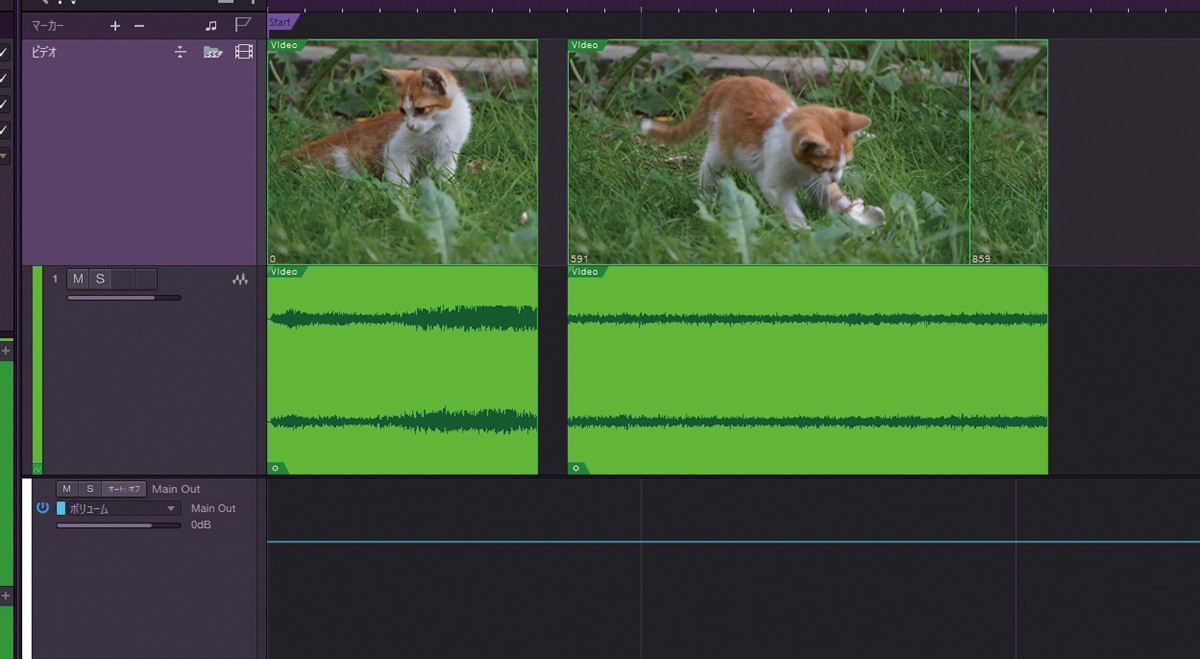

 排练片段会粘贴到 Studio One 视频轨道上,以指导音乐制作。
视频轨道。 由于排练片段只与相关人员共享,我导入了猫的片段并进行了截图。 由于导入只需拖放即可完成,因此无需任何专业素材知识也能轻松操作。 它甚至还能编辑片段并导出编辑后的结果,这在你想制作 YouTube 小电影时非常有用。

即使不熟悉视频格式,也能轻松使用 修剪和编辑不同的视频也是可能的。
 现在,让我来深入介绍一下视频轨。 视频轨道允许你通过拖放方式导入素材。 使用专用的视频编辑软件,在导入时会出现各种各样的弹出窗口,但 Studio One 却没有,因此您可以毫无压力地导入。 视频轨道也很容易使用,即使您对视频格式知之甚少或一无所知。 例如,您可以同时包含多种帧频和分辨率的视频,而不会出现任何问题。

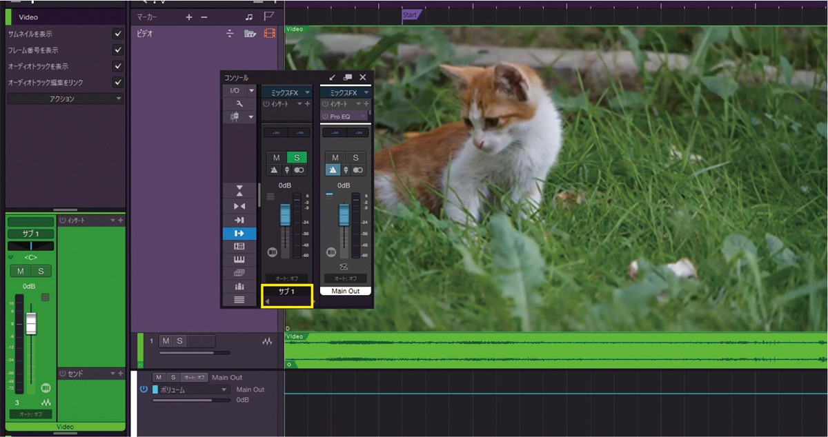

 此外,视频中的音频可以提取到音轨中,甚至可以进行处理。 提取的音频可以分配给子输出,这样就不会出现在主输出上,从而更容易管理电平并防止输出错误。
从视频中提取音频时,会生成一个单独的音轨(绿色事件)。 如果将其从主音频输出中移除并分配到子输出(黄色方框),则可以在观看视频和创建旁白伴奏时增大或减小音量,也可以断开与旁白伴奏的连接。

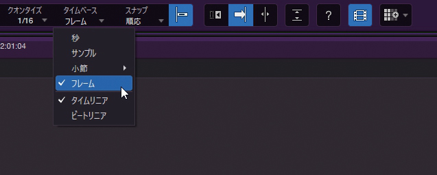

 还可以编辑视频。 这就是编辑,例如更改开始时间或通过修剪将不同的片段连接在一起。 您可以将时基(由您决定时间轴上的位置)和捕捉(由您决定捕捉到什么)设置为 “帧”,以获得更精确的时间,也可以使用音轨标题中的 “链接音轨编辑 ”功能。 可以激活轨道标题中的 “链接音轨编辑 ”功能,使音频跟随视频编辑。
将 “时间基准 ”设置为 “帧”,可定义时间轴上的位置信息,从而更精确地确定视频编辑的时间。
如果将定义时间轴上位置信息的 “时基 ”设置为 “帧”,就能以更精确的时间编辑视频。

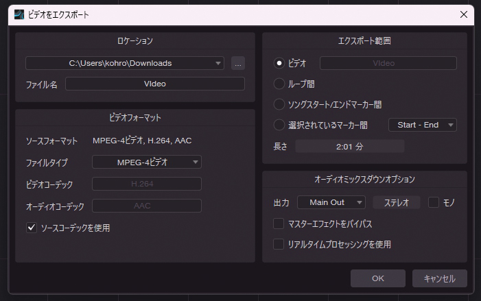

 在 Studio One 中,您可以在视频轨中导出合并的视频和主音频。
从歌曲上方的菜单中选择 “歌曲 > 导出视频 ”时会出现一个弹出窗口,允许您以与 2-Mix 相同的方式导出。 文件类型可以是 QuickTime 视频、MPEG-4 视频或 M4V 视频。
 “导出混音 “与 ”导出混音 "感觉相同,因此很容易理解,但要注意的是,它无法指定帧频或分辨率。 导出视频的帧频和分辨率似乎取决于时间线开头的视频数据。 例如,如果导出 25 fps/1,920 x 1,080pix 和 29.5 fps/1,920 x 1,080pix 的素材组合,则其帧频为 25 fps/1,920 x 1,080pix,与时间线前端的素材相同。 这一规格表明 Studio One 只是一款声音(音乐)制作软件,而不是视频编辑软件。 不过,帧频不会发生不必要的变化,这样做的目的是为了防止即使是视频知识有限的用户也会出现人为错误。
