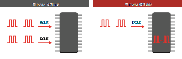

显示屏的视觉刷新率达到3840Hz,且随着小间距4K/8K高分辨率的应用,芯片的通道数、串接数、行扫数均明显增加,以上应用的改变都将使得灰阶数据的显示时间(GCLK)及数据传输写入时间(DCLK)频率大幅增加。而GCLK及DCLK频率是重要的电磁场方面干扰大小的源头之一。
LED显示屏驱动芯片所接收到的显示时间,通过PWM增强技术,驱动芯片内部自行产生所需的数据传输写入时间(图1),以内部芯片处理方式代替传统技术,大大降低辐射,且不会因为天线效应而泄露高频辐射。同时,显示时间采用双缘触发机制,可降低一半数据传输写入时间的频率,带来了良好的EMI表现(图2)。
图1 有/无PWM增强技术驱动芯片差异示意图
