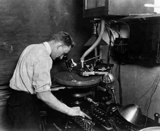

1920 年代
虽然声学录音技术从 19 世纪后期就开始使用,但 20 世纪 20 年代中期电声录音技术的进步开启了音乐真正商业化市场的开端。Western Electric 率先研制出第一批电力转录设备,其特点是使用电放大麦克风驱动飞轮推进的漆盘刻纹机。虽然其简单得近乎原始,但它允许制作人真正深入到深南部的田野中寻找并捕捉新的歌曲。
我最近在听纪录片系列的配乐,感叹技术如何直接影响艺术,或者在这个案例中,直接影响音乐。如果你听早期的 Jimmie Rodgers 录音,比如《Waiting for A Train》,然后将其与为《American Epic》原声带录制的现代艺术家进行比较,比如 Bettye LaVette 的《Nobody’s Dirty Business》,其音质的相似性令人震惊。不仅在频率响应方面,而且在表演中乐器之间的平衡也相似。
当然,其中很大一部分归功于现代使用了与 1920 年代相当的机电磁盘录音机和麦克风,但在每种情况下,音乐平衡都是通过在麦克风周围物理移动音乐家和乐器来实现的,以达到和谐的平衡或乐器的“混音”。
