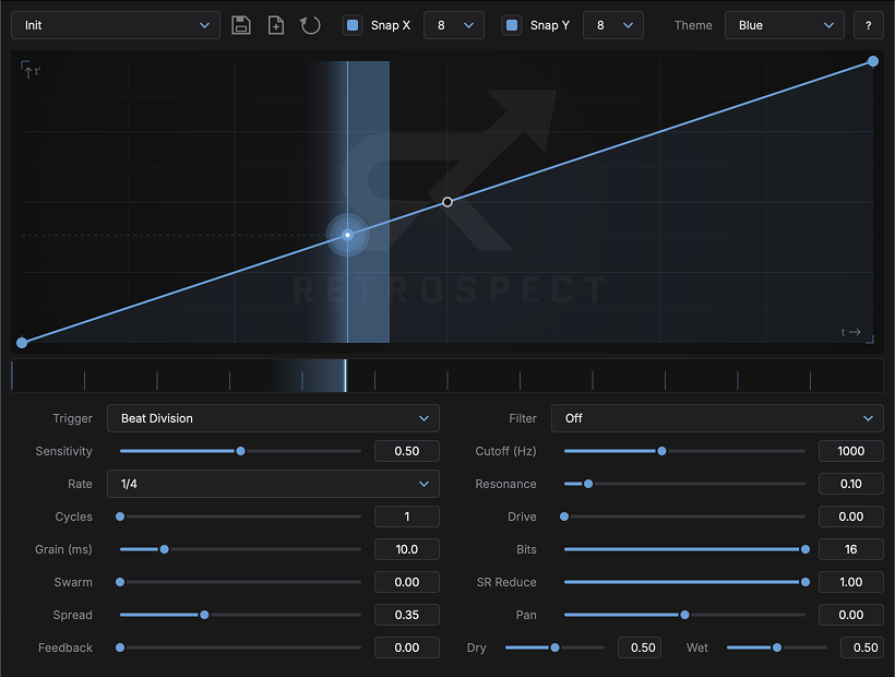

KVRDC26:Conceptual Machines推出 Retrospect 免费的曲线驱动时间失真效果插件,该插件是一款基于曲线的时间扭曲效果器。
它会将音频持续捕捉到一个滚动缓冲区中,并通过你绘制的曲线进行回放——这条曲线将实时时间映射到读取的位置。直线表示直通。弯曲曲线,时间也会随之弯曲:冻结和弹跳、拉伸和滑行、卡顿、倒放,或者在单个节拍内实现所有这些效果。
KVR开发者挑战赛 2026现已进入下载和投票阶段;现在是时候关注所有 56 个参赛作品了,这些作品现在都可以免费供所有人使用。
Retrospect曲线的陡峭程度决定了播放速度。平坦的部分使音频保持静止;陡峭的部分则使音频快速播放或倒放;介于两者之间的曲线则在两者之间平滑过渡。您可以将其锁定到宿主程序的节拍网格,或者在每个瞬态发生时重新触发,这样每个鼓点都会获得独立的扭曲效果。
工作原理
在每次回放时,Retrospect 都会从curve(t) × 缓冲区长度读取数据。由于读取头跟随的是曲线而不是时钟,因此曲线的斜率就成为了瞬时回放速度:
平头保持声音静止。
缓坡缓慢灌木丛时间拉伸和滑行。
陡坡快速拖拽跳跃和卡顿。
向下倾斜方向相反。
特征:
自由曲线编辑器——两个固定端点,外加每个线段的塑形手柄。双击添加锚点;右键单击切换平滑贝塞尔曲线和硬角曲线段。实时光标会追踪变形后的读取位置,并随输入电平而变亮。
节奏锁定或瞬态触发——将曲线相位锁定到宿主网格(4 小节对应 1/32),或在每个检测到的起始点重置它,灵敏度可调。
循环(1-8) — 对于慢音符值的快速断奏模式,每个速率间隔重复曲线多次。
反馈——将湿信号反馈回缓冲器,以产生涌浪和自激振荡。
仅湿信号 FX 链— 读取驱动滤波器位压缩混合:tanh 驱动、状态变量滤波器(低通/带通/高通)和比特深度 + 采样率粉碎器。
预设和主题— 内置和用户预设,四种主题,可调整大小的编辑器。
适用于 macOS、Windows 和 Linux 系统,支持AU、VST3、LV2 和 CLAP 格式。
