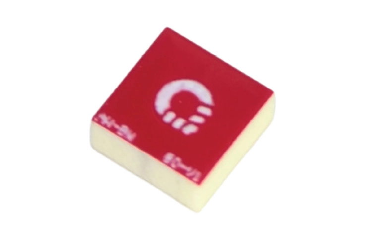

BodyWave天线是一种地面表面贴装器件(SMD)天线组件,根据频率的不同,可提供多种外形尺寸,其中波长决定了X、Y和Z方向的尺寸。例如,对于8.5GHz的超宽带(UWB)应用,其尺寸为5mm × 5mm × 3mm(图2)。

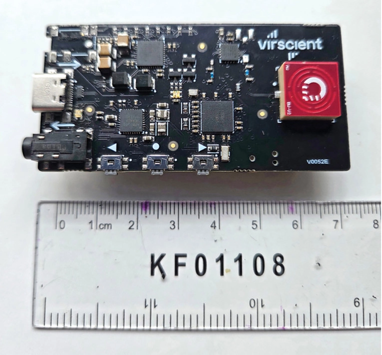

图 2:采用 Nordic nRF5340 的蓝牙低功耗音频 2.4GHz BodyWave 天线,位于 Virscient LiveOnAir PCB 上。

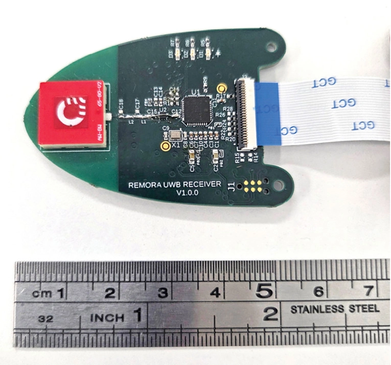

值得注意的是,10dB 到 20dB 的性能提升是基于与设计非常糟糕的系统(例如,匹配不佳等)的比较。也就是说,在进行实际分析和比较时,性能提升通常在 6dB 到 13dB 之间,包括亚吉赫兹到低吉赫兹 (GHz) 频段。如果我们回到汽车的比喻,假设最高时速为 150 英里/小时,那么性能提升将是 20 倍,我们的新型超级跑车可以达到 3000 英里/小时的速度,这仍然相当不错。关键的区别在于 BodyWave 能够提供大幅提升的链路裕量(图 3)。这种链路裕量可以带来更远的传输距离或更高的功率。额外的 6dB 性能提升可以转化为非视距 (NLoS) 链路传输距离的两倍,或者功率的两倍,从而确保在射频位置不佳的情况下连接依然稳定可靠。此外,这部分功率还可以用于延长电池寿命或缩小电池尺寸,同时在现有设计下获得相同的性能。
图 3:BodyWave 天线的另一个例子,在这种情况下,它被应用于 UWB 6.5GHz 至 8GHz 无线音频应用中,使用 Remora Pro PCB 上的 Qorvo 无线电。

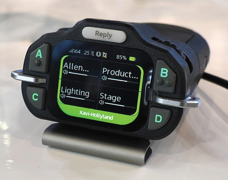

的应用是为电影和电视制作人员使用的穿戴式通信设备。在2025年阿姆斯特丹IBC展会上,Hollyland发布了其Solidcom通信系统,该系统采用了AntennaWare的DECT(1.9GHz)BodyWave天线。这是双方三年合作的成果,目标非常明确(即,将非视距(NLoS)通信范围从150米提升至300米,提升6dB)。最初的18个月主要用于验证BodyWave天线能够实现性能的飞跃式提升。接下来的 18 个月里,我们按照常规技术将天线集成到一系列新设备中,并在新产品推出过程中进行了各种迭代(图 4)。
图 4:Hollyland H1 腰包。

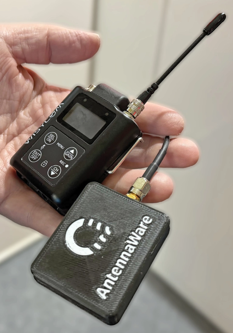

总部位于英国的Raycom公司,主要以分销用于真人秀节目制作的无线麦克风而闻名,是另一家迅速意识到BodyWave潜力的公司。其首席执行官Pyers Easton是业内传奇人物,他最初凭借海盗电台的辉煌岁月在广播界崭露头角。Pyers曾是Kiss FM和Radio Horizo​​n等电台背后的技术奇才
,他对无线连接相关的问题以及可能导致现场制作或广播中音频中断的因素有着深刻的理解。Pyers和他的Raycom同事想要解决的问题仍然是传输距离。这次的频率是633MHz,他想要一种外置天线,以便音响工程师在出现链路问题时可以将其添加到他们使用的无线电设备上(也就是终极救命稻草)。对于穿戴式应用,存在限制功率传输的特定吸收率(SAR)规则。该项目促成了Raycom公司Pebble配件的推出,该配件能够将非视距(NLoS)通信范围从51米提升至122米,增益约为9dB(图5)。正如Pyers所说,“这是70多年来首款真正意义上的全新专业穿戴式无线天线设计,专为当今要求严苛的影视制作环境而打造。”
图5:Raycom Pebble天线原型,由Raycom与AntennaWare紧密合作开发,用于专业穿戴式无线发射器。Pebble采用BodyWave技术,可保持可靠的射频性能,确保最佳功率传输,并最大限度地减少穿戴式UHF无线麦克风发射器的失谐和信号损失。

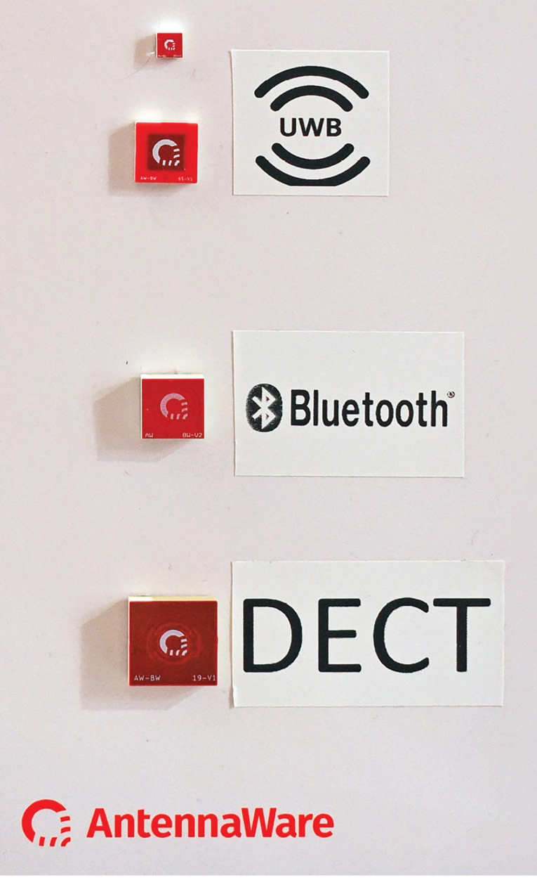

在积累了丰富的经验和实际应用案例后,AntennaWare 的下一步计划是继续拓展以往被认为不可能的应用场景(图 6)。在音频领域,UWB 技术正引发广泛关注,其巨大的应用潜力令人瞩目。超宽带 (UWB) 技术在实时、高质量、低延迟应用方面具有巨大潜力,相关讨论已持续超过 20 年。然而,其工作频率范围为 6.5GHz 至 8GHz,因此极易受到人体吸收和阻挡等因素的严重影响。鉴于 BodyWave 技术能够通过额外增益实现更佳的性能,UWB 如今已成为专业音频和高端消费音频领域的可行选择(图 7)。
图 6:适用于不同无线标准和应用的 AntennaWare BodyWave 天线。
