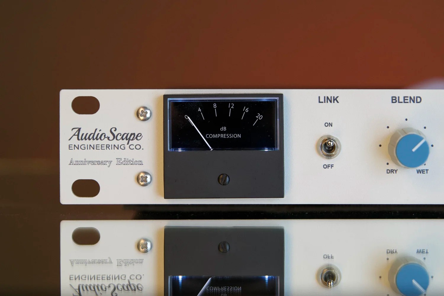

AudioScape 今日发布了周年纪念版G-Series Deluxe Buss Compressor ,这是一款限量版立体声总线压缩器,旨在庆祝公司成立十周年。它融合了 E 系列和 G 系列的电路设计,全球限量仅 20 台,是一款独一无二的产品,其定位介于现有两款产品之间,而非取代其中任何一款。
AudioScape-G-Series Deluxe Buss Compressor
本产品是一款 1U 19 英寸机架式立体声 VCA 总线压缩器,基于 E 系列和 G 系列总线压缩器,是一款限量版型号,配备 202c VCA,可精确再现复古规格。
为纪念 AudioScape 成立十周年而推出的这款产品,融合了现有 G 系列总线压缩器和 E 系列豪华总线压缩器的设计,兼具两大系列的特点。尤其值得一提的是,它采用了基于真实老式元件复刻的 202c 镀金 VCA,以重现原版设备原始而独特的动态特性。
202c VCA 是基于 dbx 架构的 E 系列音频核心元件,其总谐波失真 (THD) 特性高于后续版本。AudioScape 对原版 202c VCA 进行了拆解和逆向工程,分析了其实际规格,然后使用全新库存 (NOS) 元件(包括现已停产的双晶体管)重现了相同的特性。这表明,现代晶体管无法实现相同的音质。
G-Series Deluxe Buss Compressor 采用两颗202c VCA作为音频路径,并使用一颗THAT Corp VCA作为侧链。这种设计沿袭了早期G系列调音台的架构,既保留了音频路径独特的复古质感,又提供了更快、更清晰的侧链响应。
这款产品的设计目标是使每个电路都发挥其最佳性能,而不是强行将多个电路设计合并到一个电路中。它既保留了G系列的简洁性,又融入了E系列豪华版的部分功能,使其成为一款在音质和功能上都能够完美衔接两个系列的机型。
主要功能包括干湿信号混合模式、立体声解耦、基于 Cinemag 输出变压器的 IRON 模式、1.5:1 至 10:1 的六种压缩比选项、多种起音和释放设置、高达 +20dB 的增益补偿、侧链高通滤波器以及外部侧链输入。此外,它还配备了模拟风格的增益衰减表、复古风格的旋钮、平衡电路、Neutrik XLR 输入/输出接口以及内置电源。
这款周年纪念版为限量版,总共只生产了 20 台,其中前五台由 AudioScape 创始人 Chris Yetter 亲手打造,并在背板上印有他的签名。
功能概览
音频路径中采用内部生产的、复古精准的 202c“金罐”VCA,使用从 AudioScape 有限的原始元件库存中采购的 NOS(全新库存)晶体管制造。
采用 THAT Corp 2151 VCA 作为检测器路径中的真立体声侧链,遵循早期 G 系列控制台的拓扑结构。
六种传动比选择:1.5:1、2:1、4:1、6:1、8:1 和 10:1,扩展了标准 G 系列的范围。
九种起动设置(0.1毫秒至10毫秒),十种释放设置以及自动模式。
干湿混合控制和立体声解耦开关,源自 E 系列豪华功能集。
六档侧链高通滤波器,截止频率从 60Hz 到 320Hz,或完全关闭。
IRON 模式启用 Cinemag 输出变压器,以实现额外的音调变化。
+20dB 补偿增益,电子平衡 +4dBu 电路,Neutrik XLR 输入/输出,以及内置通用电源(120V/240V)。
Alpha 电位器、Lorlin 旋转开关和复古风格的旋钮贯穿整个设备。
带背光的原装模拟式 dB 增益衰减表。
仅限量生产 20 台;首批五台由 AudioScape 老板 Chris Yetter 手工打造并签名。
该产品将于 2026 年 5 月开始发售,首批 5 台将于 2026 年 5 月 2 日晚上 8 点(美国东部时间)以 1099 美元的价格出售。
