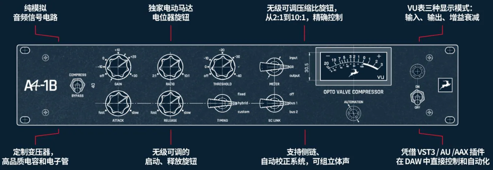

A4-1B将传奇电子管光学压缩器的声音与设计精髓与现代功能及工作流程完美融合。在重现标志性硬件音频处理特质的同时,凭借一系列现代化功能实现更卓越的表现。
Antelope A4-1B 模拟自动化电子管压缩器
经典款电子管压缩
插件控制支持预设与自动化
自动系统校准
纯模拟音频处理
电动马达旋钮
侧链滤波支持齿音消除
尽显真实

新型电动旋钮
A4-1B采用了突破性的电动旋钮。这不仅解决了所有模拟硬件的最大缺点,使其能够快速调用预设,从而实现更顺畅的工作流程,而且还允许方便的远程访问,同时也保留了操作硬件设备的触觉体验。压缩器上的旋钮电位器反应极为灵敏——数字面板上的任何细微变化都会立即反映在硬件上,反之亦然。现代工程师想要快速、灵敏、准确的设备,而A4-1B凭借独特的电动旋钮轻松实现!
