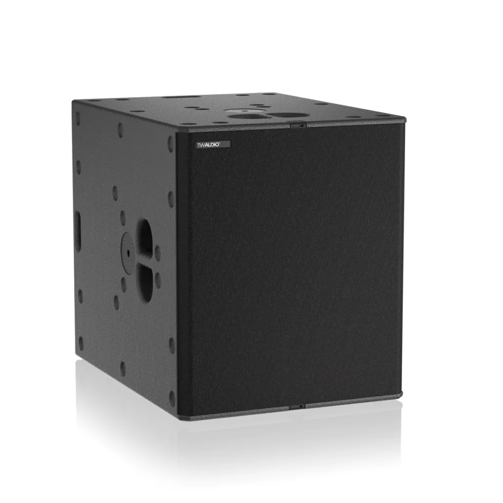

德国TWAUDiO推出了新的超低型号B21,将通过增加低频的详细再现来提升您的音频体验!全新定制开发和制造的21英寸驱动器,结合我们先进的端口设计,调谐到30Hz,以最高的精度和最小的失真提供最低的频率。无论您是增强电子音乐的深度还是现场表演,B21都能确保每次都提供强大且可控的低频性能。
TWAUDiO推出新的超低型号

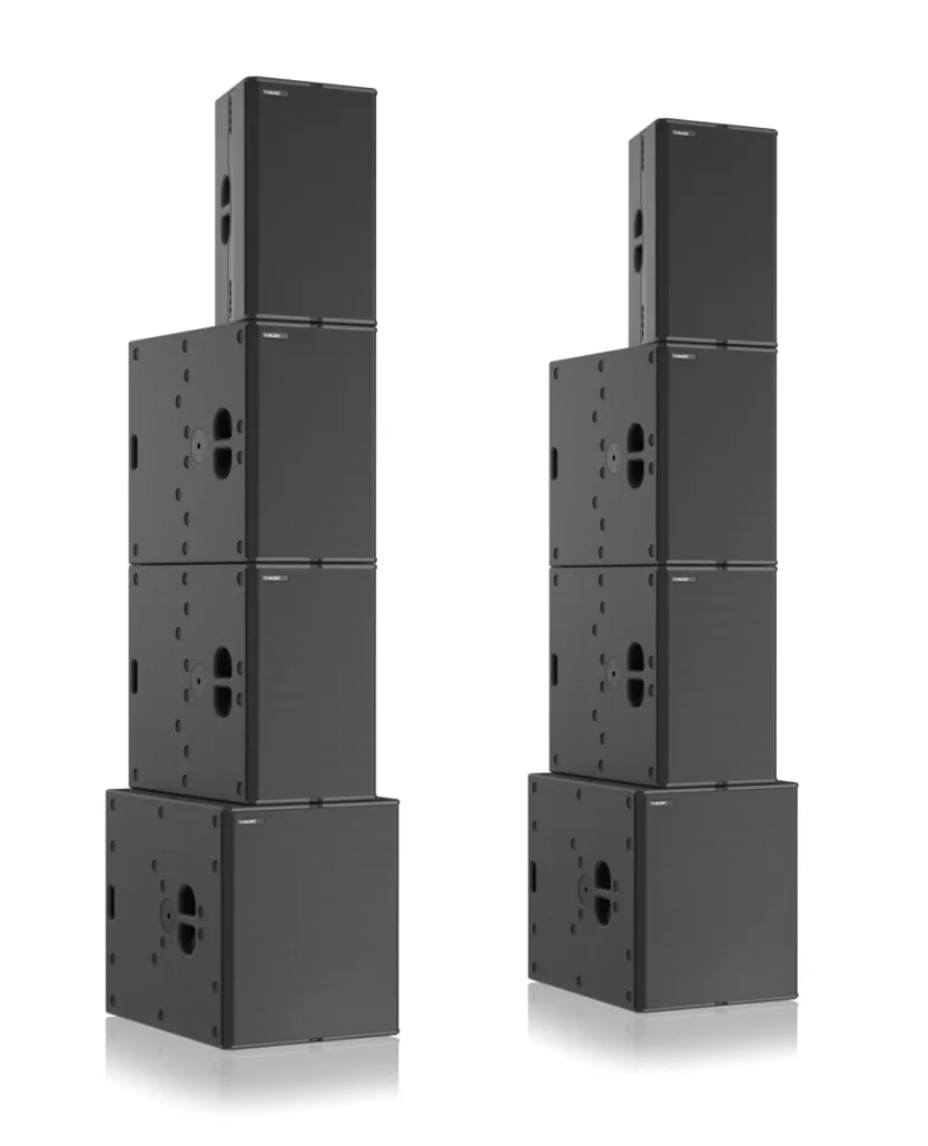

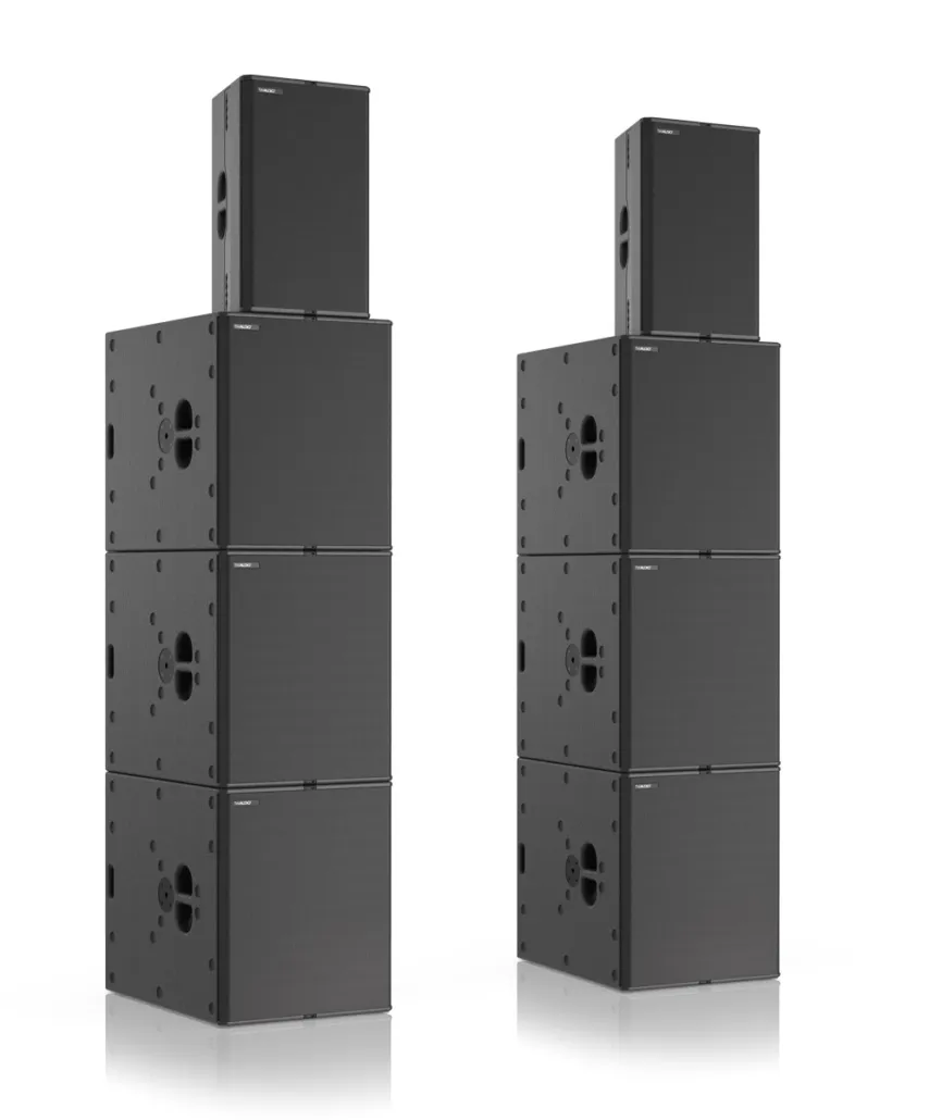

B21可与我们著名的 B30 和 T24N(传奇 PA-SYS-ONE 的一部分)无缝集成到设置中,具有一致的机械设计:B21在长短两侧均设计了堆叠凹槽,可以轻松堆叠B30低音炮,并在上面放置T24N。B21深度为 80厘米(31.5 英寸),高度为 70 厘米(27.6 英寸),可完美堆叠,让用户可以灵活地进行垂直或水平配置,同时保持声音效果。
▲ 2x T24N + 6x B21
▲PA-SYS-ONE + 2x B21
