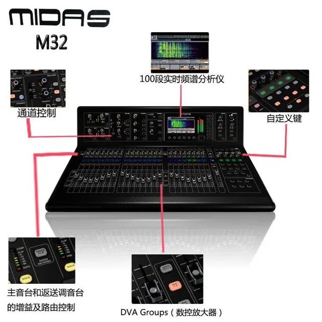

MIDAS 迈达斯 M32 LIVE 数字调音台
MIDAS M32无论是应用于现场扩声还是录音棚,都是业界人士的信心之选。M32传承了MIDAS一贯以来的生产工艺,使用了周期高达100万次的MIDAS PRO系列电动推子;由汽车品牌宾利汽车设计师设计的时尚外型;行业采用碳纤维材料和轻质铝合金支架;
M32还采用了MIDAS享誉全球的话筒放大器,其出色的音质,确实让人难忘。M32还是一款40路输入通道及25条混音母线的多功能型数字调音台系统,包括支持DAW的控制、实时32轨的录播、支持个人系统以及支持各种第三方插件等等。
M32数字调音台给你在通道混音、母线分配上带来了极大的便利,这得益于电动推子上具有集成发送的功能。这个难以置信的功能允许你构建功能强大的sub-mixer混音监视器,二级提要区等等,而不会影响主扩混音的水平。
M32允许你发送你所选择的信号到任意的Aux或输出母线,然后通过推子与旋钮的完 美组合进行细致调整。另外调音台还能够记录你所设定的位置,并且能够迅速地进行调用与调整。
DCA(数控放大器)编组可以在母线分配前同时控制多个输入通道。
M32有8个DCA编组,便于使用一个推子控制多路输入信号,例如鼓乐队的混音,各种音源输入等,DCA编组是独立控制的,不影响各个通道的母线分配。这为操作者提供了最大的灵活度。
通道控制 Channel Strip
M32的通道控制条是音频信号处理中最重要的一部分,因此任意一个通道条都必须具备优秀且相同的品质。这种高效的布局源于MIDAS几十年的设计理念及来使用者的操作经验。优化了控制照明灯的设计,确保使用者从任何一个角度能清晰的观察控台,具备控制开关的旋钮编码器可以控制前置放大,削波,动态处理,参量均衡,母线发送,主输出、mono输出及立体声的声像。
“播控一体化”一现场扩声的革命"Acoustic Integration"-the Live Sound Revolution
超过40年的传奇音响公司 Turbosound(世界顶尖的扬声器厂家)与MIDAS调音台系统强强联手共同演绎“播控一体化”理念的传奇,M32支持ULTRANET数字音频网络,可传输16个数字通道,而Turbosoun的iQ系列有源扬声器支持ULTRNET数字音频网络,因此只需要通过一条CAT5网线就能够完成信号的连接与传输,“播控一体化”的理念下,这样设备组合将会成为下一场现场扩声的标准。
100段实时频谱分析仪100-Band RTA for all Channel
M32内置一个高精度的100段实时频谱分析仪,而且可以在主屏幕上显示出来。这个高精度的实时频谱分析仪可以显示100段的频率随时间变化的能量分布——每10秒窗口就捕捉一次声波。RTA的显示窗口可以独立显示任意一个信号,也可以显示所有通道信号以及母线的EQ曲线,还可以直接观察滤波器的频谱,另外RTA可以显示31段的图示均衡。
MIDAS的PRO推子可以有100万次的使用周期
The MIDAS PRO Fader-Rated for 1 Million Life Cycles Midas追求在每一个细节上引 领行业发展,所以Midas决定设计一款高品质稳定耐用的电动推子,Midas深入材料的调研及选用,最终决定采用了半宝石级材料制作电动推子。经过很长的一段时间在材料供应商及材料研发上,最终我们开发出高精度组件提供高线性度、高稳定性,操作流畅的推子。经过一系列严苛测试,我们确保MIDAS PRO推子能够有100万次的使用周期。
16个激动人心的效果插件 16Breathtaking FX"Plug-Ins"
M32新增加了16个全新的效果插件,总共有50多个效果插件供用户选择。这些效果插件都是基于经典的高端音频效果器的效果模拟出来的,Midas的工程师们本着“重建”经典模拟效果器的态度来建立这些效果插件。这些插件包括传奇的处理器模块Urei's1176*,Teletronix LA-2A*,Fairchild 670*压缩器,Pultec* EQP-1a and EQ5均衡器等等。
主调音台和返送调音台的增益及路由控制Gain Splitting and Remote Control for FOH and Monitoring
一个全新的分离式前置放大器增益,便于主调音台与返送调音台之间采用独立的数字增益电平调整。另外,这个全新的前置放大增益可路由给其他的调音台,以达到共用接口的效果。
