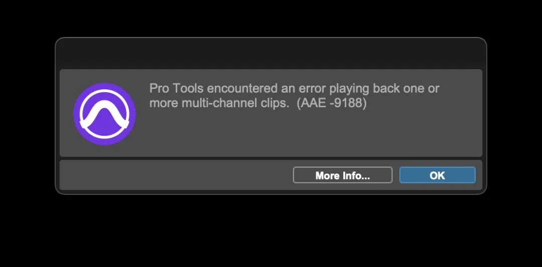

Pro Tools错误是一直以来困扰PT用户的问题,每个人几乎都毫不例外,在本文中,将全面分析Pro Tools在意想不到的时候可能会出现的错误代码,并将逐条解释每条错误信息,说明问题所在,并提供解决问题的建议。为了方便以后查对,请收藏本文!

DAE还是AAE?
DAE代表旧版本Pro Tools中的数字音频引擎,而AAE是Avid音频引擎的缩写,从Pro Tools 11开始取代了DAE。因此,在本文的其余部分,我们将把这些错误称为AAE错误。
AAE错误2
