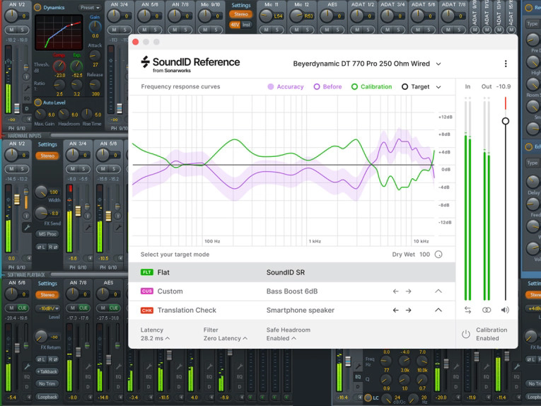

Sonarworks 与 RME 音频公司合作,为希望测量和校准其房间以进行立体声、双耳和身临其境播放的工作室提供全套硬件解决方案。Sonarworks 的 SoundID Reference 可以校准从立体声到 9.1.6 声道的音频系统。通过为 RME 的 ROOM EQ 集成兼容的导出文件,Sonarworks 已将 RME 的音频接口系列添加到其 SoundID Reference 兼容硬件列表中。
Sonarworks的SoundID Reference的最新更新允许将校准配置文件直接导出到RME接口的DSP中,无需在后台运行软件。这个过程执行起来非常简单,而且可以利用RME自己的TotalMix FX配置和控制软件以及AD/DA转换器。
ROOM EQ是RME的TotalMix FX为特定接口添加的DSP部分。它包括九(9)段全参数均衡器、独立输出延迟和音量校准。用户可以自由地将多达 20 个 ROOM 均衡器同时分配给任何输出,包括立体声、耳机和数字输出,以获得最大的灵活性。
Sonarworks美洲销售总监Derek Badala说:“这些校准设置现在可以从 Sonarworks SoundID Reference 中导入,从而使实施更加快捷方便。我们的目标是让希望使用RME内置ROOM均衡器校准工作室的RME用户的房间校准过程尽可能简单。Sonarworks为SoundID Reference添加的这项新功能为RME用户提供了一个简单的DIY校准解决方案,尤其是包含校准话筒的版本。一旦他们完成了测量过程,他们就可以选择将校准结果导出到一个文件中,该文件可以很容易地导入到RME的TotalMix FX中。对于杜比全景声(Dolby Atmos)等多通道情况,用户甚至可以选择导入校准结果的输出。"
Derek Badala 补充说:“与传统的房间校准软件方法相比,硬件内置的 ROOM EQ 功能具有更大的优势。内置硬件解决方案减少了延迟和 CPU 占用率,而且无需在后台或 DAW 中运行单独的软件或插件,整体上非常方便。
除了方便之外,用户再也不用担心在混音文件中意外打印均衡器设置,也没有驱动程序/软件错误的困扰。您可以直接在 TotalMix 中轻松访问输出。"
现有的Sonarworks用户可以下载SoundID Reference软件的更新,将RME兼容性添加到现有设置中。以下 RME 接口现在都带有 ROOM EQ 功能: Fireface UFX III、UFX+、UFX II、802 FS或UCX II,以及HDSPe MADI FX rev2。
固件更新为这些 RME 接口提供了对 TotalMix FX 中现有 3 段 PEQ 的优化处理。在引擎盖下,9 波段 PEQ 由三个 3 波段 PEQ 组成,可用于任何输出通道。显然,DSP 的功率是有限的,因此任何激活的室内均衡器都会相应减少可用的 3 段 PEQ 总数。不过这并不是问题,因为可用的数量很多。
室内均衡器的最大数量为 20 个,因此最多可有 20 个单声道输出通道或 10 个立体声输出通道,或这些通道的任意组合。这对于 16 声道环绕声设置来说绰绰有余。此外,“房间均衡器 ”窗口还包括延迟功能,可从 0 毫秒到 42 毫秒之间调节,步长为 0.01 毫秒。最多可激活 20 个延迟,与 9 段 PEQ 的数量相匹配。
房间均衡器窗口还提供音量校准功能,可通过电平调节从 +3dB 到 -24dB。这有助于以可用的方式设置所有扬声器,而无需摆弄各个输出通道的推子。
在耳机混音方面,RME 还增加了 ADI-2 系列的交叉馈送功能。在最多 3 个立体声输出通道上,可以选择 5 种 “强度 ”的交叉馈送。Crossfeed 可模拟扬声器的行为,减少声道分离度,因此耳机经常出现的极度宽阔氛围会稍有减弱。
