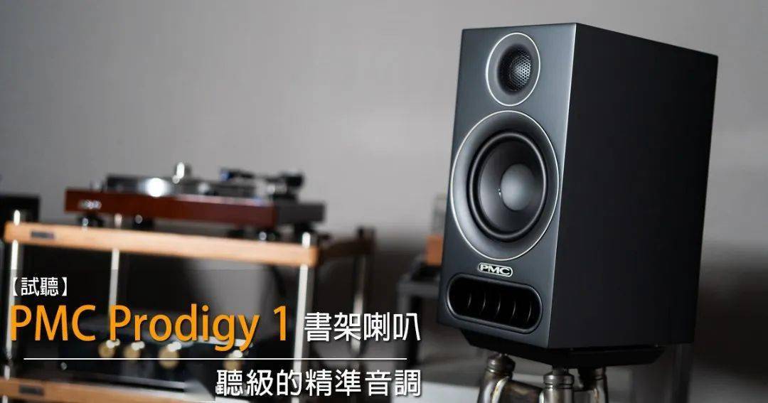

Prodigy 1 为二单元二音路的书架音箱,且依旧采用 PMC 最引以为傲的 ATL 先进传输线式设计。其高音采用一颗 27mm 的软半球单元,这颗高音,就是用在专业监听音箱 Result 6 上的高音。而且,Prodigy 1 的高音周围还加上一个浅碟状的导波器,Result 6 并没有,这跟家用音箱和监听音箱的使用方式不同有关。
专特设计的长冲程低音
下方的中低音则是一颗 5.25 吋(133mm)的天然纤维振膜单元,该单元中央没有常见的凸盆式防尘罩,而是采取凹式弧底设计,原厂表示,这是为了减少防尘罩的高频反射。低音单元的磁力系统使用了强力的铁氧体磁铁驱动,以利 Prodigy 1 能以长冲程运动。而且,这个低音周围也有浅号角的导波器,这都是为了控制声波扩散角度。(原厂在规格表里标注了水平和垂直的扩散角度均是 80 度。)
当前浏览器不支持播放音乐或语音,请在微信或其他浏览器中播放 Breathe 音乐: The Prodigy - The Fat of the Land (Explicit)
ATL 先进传输线搭配 Lamiair 导流口
Prodigy 1(和 Prodigy 5)均采用了 PMC 经典的 ATL( Advanced Transmission Line, ATL™)先进传输线箱体,这向来是 PMC 音箱能以发出超乎体积的深沉低频的秘诀。而 Prodigy 系列也是这样,即便是书架音箱 Prodigy 1,低音亦不含糊,这点我们后面再谈。至于 ATL 传输线的开口,同样采取了 Laminair 的导流技术,这是来自 F1 赛车上基于流体力学的设计,透过格栅式开口,降低传输线开口的气流扰动,提高导流的效率。这也是新世代 PMC 音箱的低音表现越来越干净的原因。
全黑箱体,简约大方
全黑的箱体(silk black)一方面暗示其录音室监听血统,一方面也以简约设计让它摆在各种空间都不违和。有意思的是,Prodigy 1 虽然有磁吸式面网,这面网却是选购配件,音箱箱内并没有附面网,你得另购才行。
