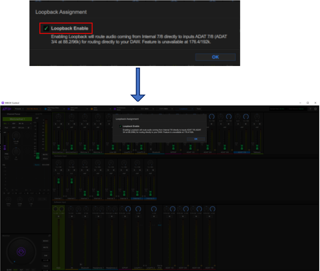

接下来是软件环境的搭建,要想发挥Mbox Studio的全部实力那么Mbox Control 的加持是必不可少的。如果说“Avid Mbox Studio在直播音频工作流中有无限可能”那么Mbox Control 可能是工作流中最重要的一环。

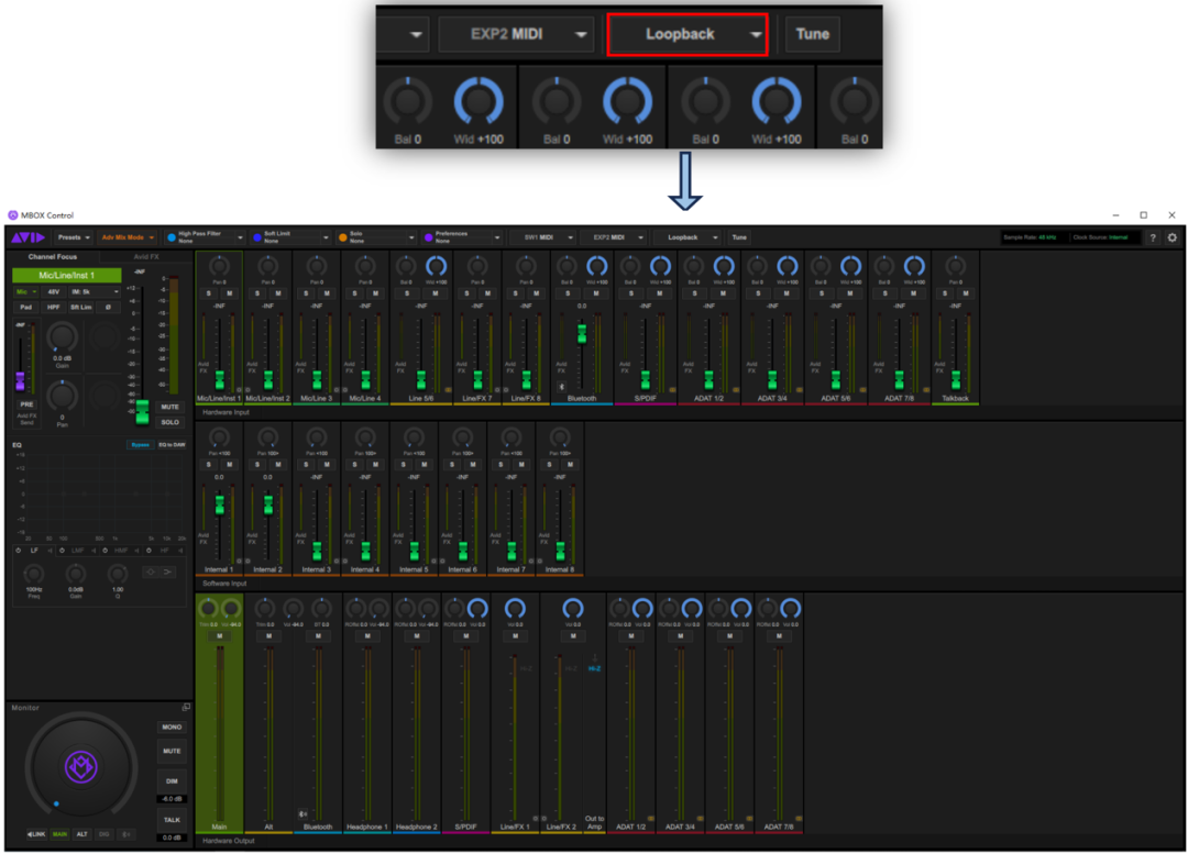

首先打开Mbox Control,按箭头所指位置点击Loopback。
点击该位置打开Mbox Studio的Loopback功能,此时软件输入部分7-8通道的信号便会给到ADAT 7-8通道进行Loopback。
很快就好

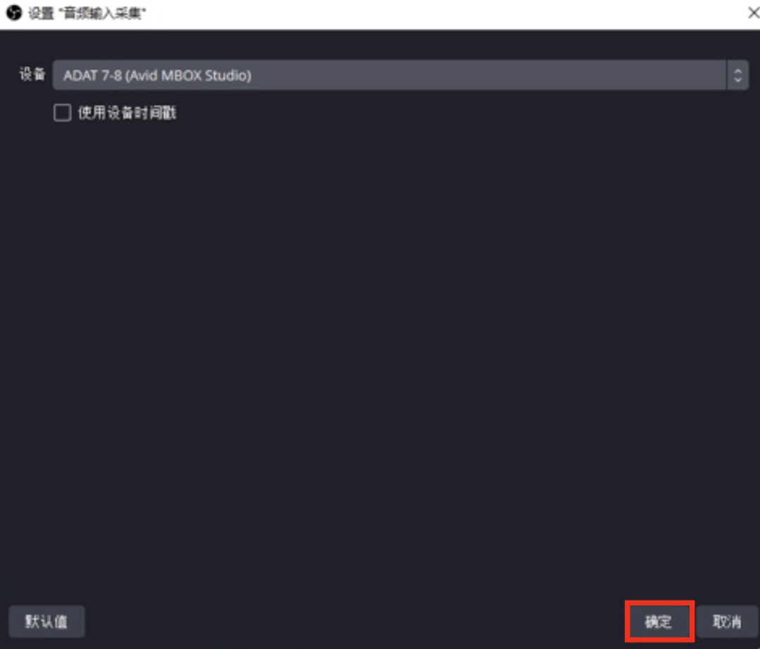

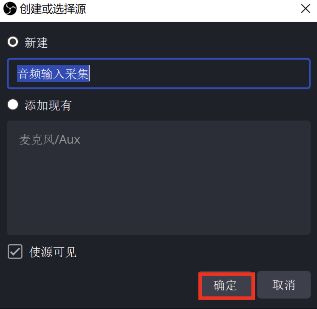

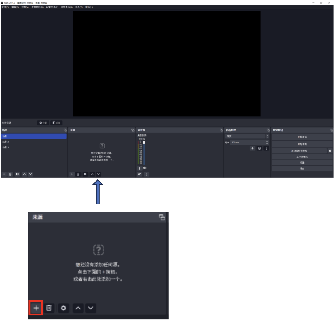

接下来需打开OBS这一类的直播软件,本文将使用OBS 进行演示操作。
点击上图中的加号按钮
点击确定

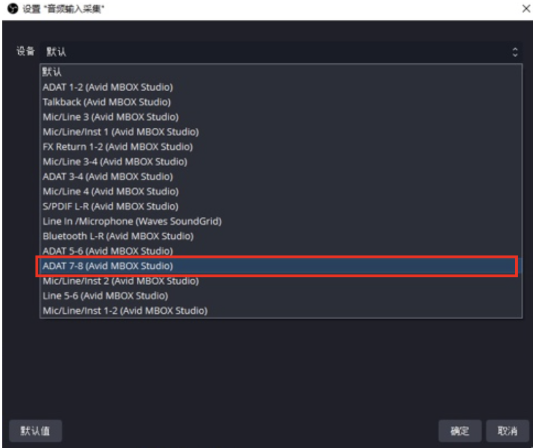

选择ADAT 7-8(Avid Mbox Studio)
点击确定
完成这个步骤后点击开始直播,便可以把经过Mbox Studio输出的信号通过OBS直播出去。

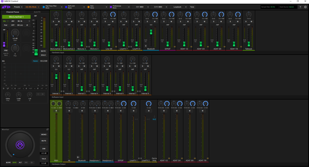

点击输出控制推子中的 ADAT 7-8可进入直播mix调节部分。(只对直播声音有效)

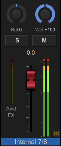

需要注意的是因为前面设置电脑音频输出到了7-8,那么此时如果想要调节电脑播放音频的声音大小需要调节软件输入7/8的推子。
点击输出控制推子中的Headphone1可进入耳机输出1的mix调节部分。(该调节并不会影响直播出去的声音)

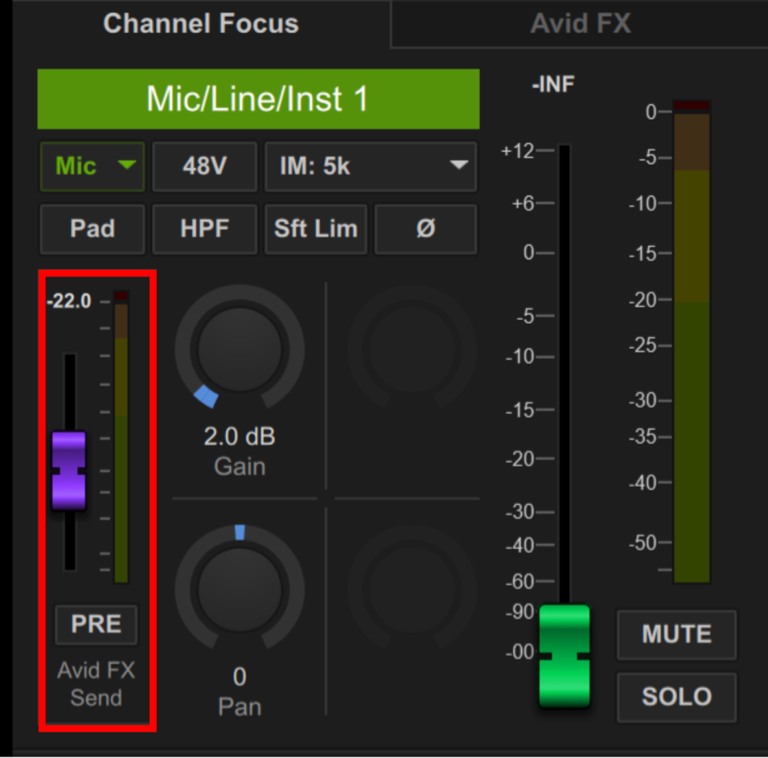

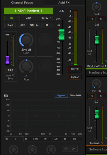

这是Mbox Studio的通道EQ调节模块,共有四个频段可以调节。
如果您是要做语言类的节目那么建议首先点灭Bypass开关点击LF。并把Freq旋钮拧到大约75HZ的位置,Gain旋钮拧到最左边来做低频的衰减。
然后点击HF开关,并把旋钮拧到8k HZ的位置来进行3-5 dB左右搁架式的提升,这样就得到了一个“通透”且带有少量空气感的音色。

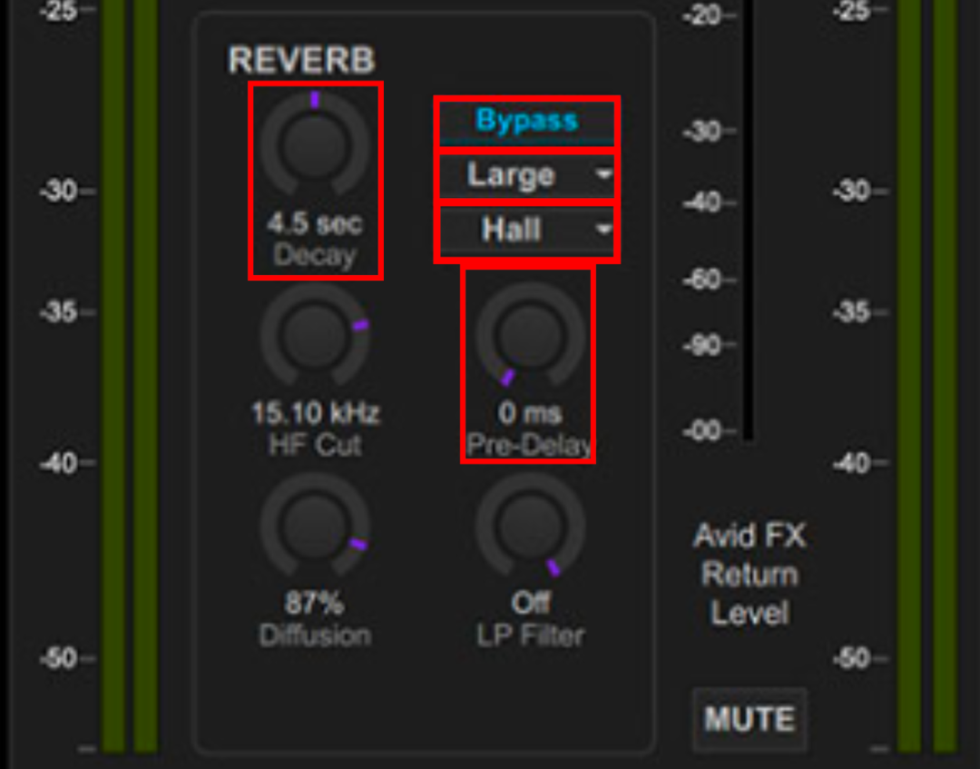

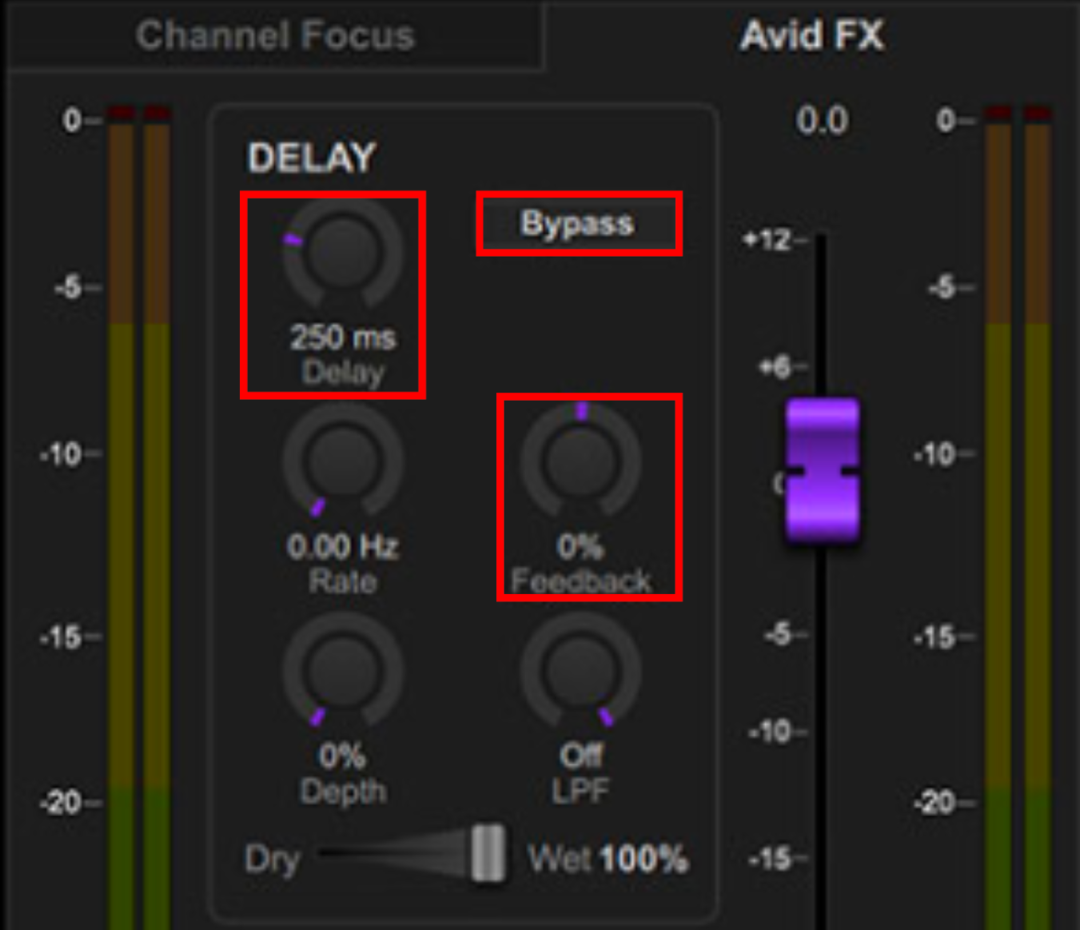

点击Avid FX 可进入内置延迟效果器与混响效果器的控制面板。
Bypass:延迟效果器的开关
Delay:(60/当前歌曲速度/4)X 2n 所获得的数值,根据实际需要在其中选择任意值。(例如一首歌的速度为60,则(60/60/4)=0.25  0.25X2或X4......的值便可作为Delay的值。
Feedback:控制从延迟输出应用到其输入的反馈量(从-100%到100%)。它还控制延迟信号的重复次数。负反馈设置为翻边效果提供了更强烈的“隧道状”声音。

Bypass:混响效果器的开关。
Large:按下可在大 中 小 三种空间大小进行切换。
Hall:按下可在Hall(厅堂),Chruch(教堂)中进行切换。
Decay:(60/当前歌曲速度/4)X 2n 所获得的数值,根据实际需要在其中选择任意值。

该推子为当前通道发送给混响及延迟效果器声音的大小。(当前情况下可以理解成混响的大小)

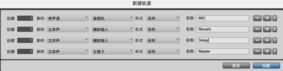

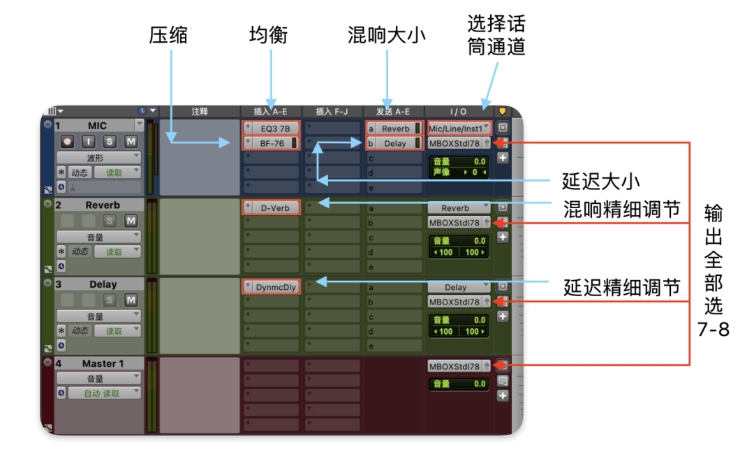

如果想要更多可能的声音调节那么Mbox Studio搭配随赠的Protools Studio便是最优解。
(注意:如果用此方案需把Mbox Control的硬件输入通道推子全部静音)
建议按如下配置建立轨道
