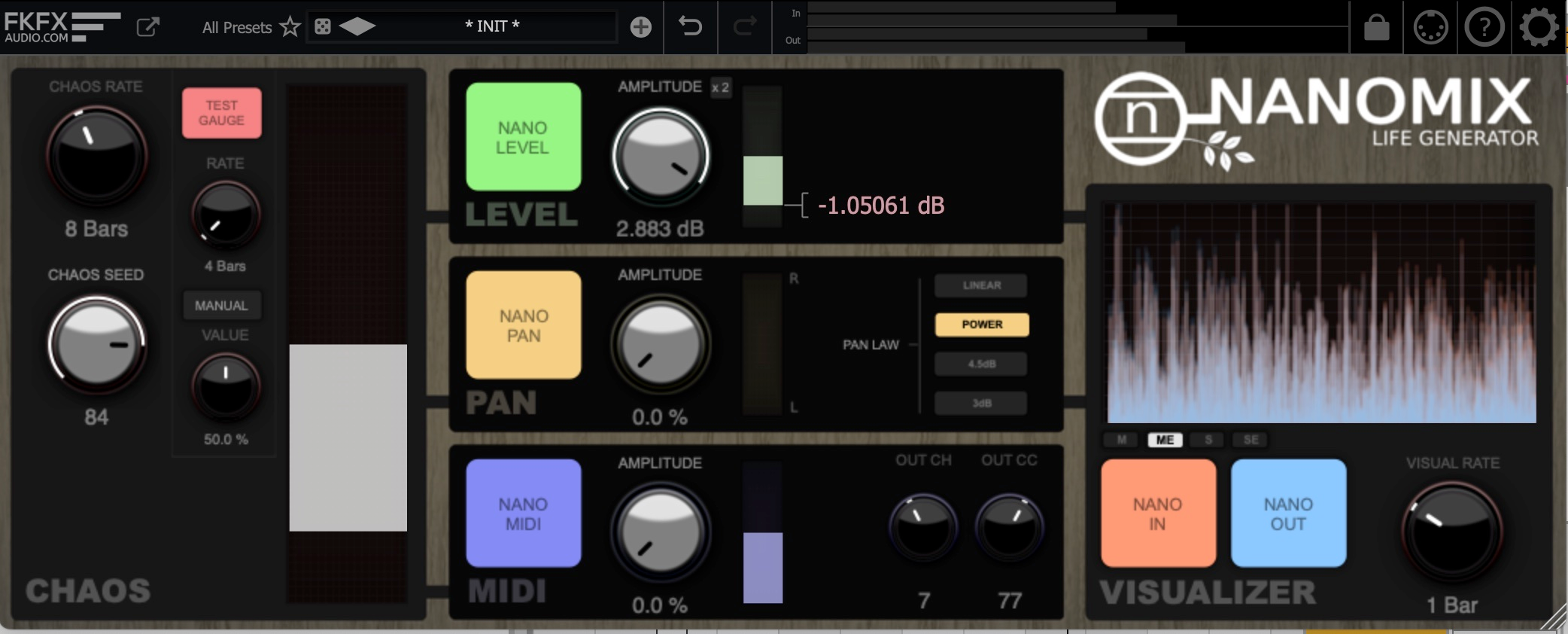

FKFX Audio 发布了一款人声自然化与混音辅助插件NanoMix ,旨在为原本静态的音轨增添细微的动态变化。如对音量、声像和 MIDI 参数进行缓慢、平滑、可重复的微调,使静态音轨感觉更加生动。
2026年KVR开发者挑战赛现已进入下载和投票阶段;现在是时候关注这56个参赛作品了,它们目前均免费向所有人开放。
作为今年 KVR Audio“开发者挑战赛”的参赛作品之一,NanoMix 能在电平、声像和 MIDI 参数上生成缓慢、平滑且可重复的微小变化,使静态音轨听起来更具生命力。
在许多混音中,完全静态的音轨往往显得生硬。NanoMix 能够添加那种通常需要手动通过自动化控制才能实现的微小、缓慢的细微变化,在不改变基本声音特性的前提下,让音轨部分显得更加生动。
它采用受控的“混沌”(Chaos)引擎,在音量、声像和 MIDI 输出方面生成平滑、半随机的变化。这些变化会在界面中实时显示,因此用户可以立即看到“混沌引擎”的工作状态以及变化有多平滑。
尽管名称中含有“混沌”,但这并不意味着不稳定或不可预测的调制。生成的变化与主机时间线锁定,除非更改种子值,否则在项目中的同一位置保持不变。这使得在播放和渲染时,结果完全可重复。
NanoMix 可应用于人声、合成器、铺底、鼓组、循环音轨、背景元素或 MIDI 乐器,在这些音轨中,音量、声像或 MIDI 值的微小变化有助于使音轨听起来不那么生硬。
该插件旨在实现微妙的混音动画和人性化处理,而非明显的调制效果,尽管使用更强烈的设置也能获得富有创意的效果。

受控的 Chaos 引擎,可产生平滑、自然的微小变化。
可视化实时运动显示。
电平的平滑微变化。
声像的平滑微变化。
MIDI 变化输出。
与时间线同步的随机行为。
在播放和渲染时效果可重复。
种子控制,用于生成不同的变化模式。
可调节的运动幅度与速度。
以 dB 为单位的实时电平变化显示。
独立的 LEVEL、PAN 和 MIDI 模块。
专为细微、缓慢的自动化风格变化而设计。
可作为人性化处理工具、混音辅助工具或创意调制源使用。
