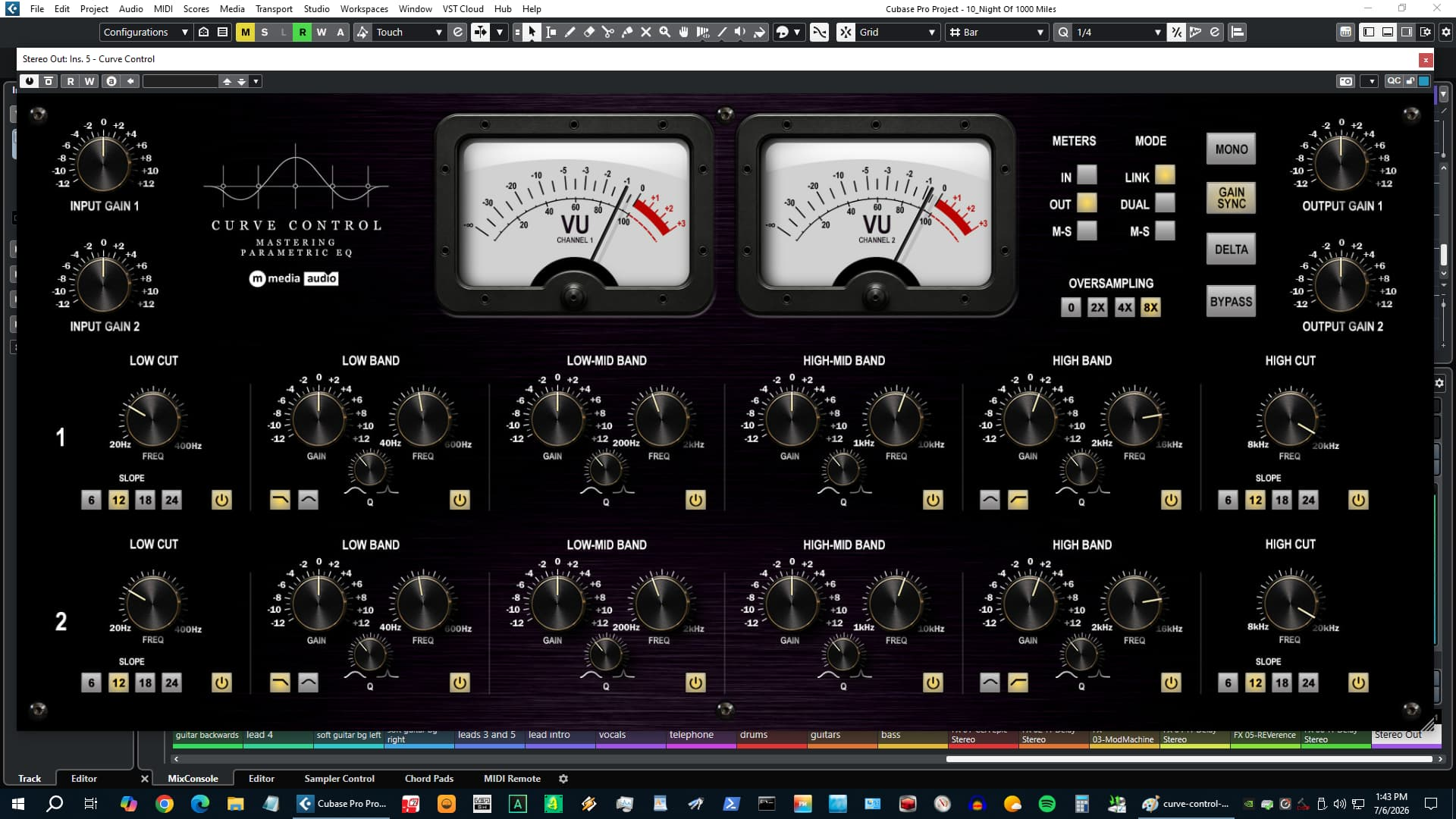

M Media Audio 推出了一款双通道混音与母带处理参量均衡器插件 Curve Control,每个通道拥有六个全参数频段,并提供三种通道模式:链接立体声、完全独立的左右声道模式 (L/R) 或中/侧模式 (M/S)(每个通道运行独立的曲线)。
始终开启的电平相关饱和度功能可在每个通道的输出端添加二次谐波权重。两个大型 VU 表可切换信号源,实时反馈输入、输出或中/侧电平。内置 Delta 增益同步、增益同步和单声道监听功能。支持高达 8 倍的过采样,适用于 Windows、macOS 和 Linux 系统。
Curve Control 具备两个独立通道上的十二个全参数频段、三种工作模式、始终启用的电平依赖型谐波饱和功能,以及一套完整的专业监听工具。
十二个频段,三种模式
每个通道包含六个全参数化频段。第1频段为高通滤波器,覆盖20-400 Hz频段,提供6、12、18和24 dB/八度四种斜率选项。第2和第5频段可在架式和钟形模式之间切换,并具备独立的Q值,分别覆盖频谱的低端和高端。第3和第4频段是用于中低频和中高频处理的全参数钟形频段。第6频段与第1频段功能相同,为8-20 kHz的四斜率低通滤波器。每个频段均具备独立的频率、增益、Q值及启用控制。
三种通道模式可满足所有混音和母带处理场景的需求。“链接”模式将两个通道绑定——一组频段对L和R通道进行完全相同的塑造,适用于标准立体声操作。“双通道模式”完全解除联动,使每个通道拥有完全独立的六段均衡曲线——这在进行非对称校正时非常有用,例如当共振仅存在于单侧,或者两个通道需要真正不同的均衡处理时。“M/S模式”会在均衡链之前将输入信号编码为中频(Mid)和侧频(Side)信号,然后在输出端重新编码为立体声。A通道负责塑造中心频段,B通道负责塑造宽度。在“双通道”和“M/S”模式下,全部十二个频段均完全独立。
硬件质感
每个通道的均衡器和输出增益之后,输出端均设有基于电平的软饱和级。该功能不可由用户控制——既无旋钮也无旁路选项。其对驱动信号的响应方式类似于变压器:在中等电平下采用温和设置可产生近乎纯净的信号;更强的驱动则会产生可听见但对音乐有益的谐波质感。该饱和效果偏向第二谐波,并在低驱动电平下经过校准。2x、4x 或 8x 的过采样仅针对该级进行处理,而非整个信号路径,从而将额外延迟降至最低。
专业监听工具
Delta 会反相干信号,并将其与处理后的输出信号相加。在平直均衡设置下,结果近乎静默——启用某个频段后,Delta 能精确隔离该频段的贡献。增益同步功能将输出增益与输入增益调节的倒数绑定,从而在评估音色时保持响度一致。单声道模式可将输出信号合并,便于翻译校对。可切换的 VU 表源可显示输入、输出和 M/S 电平——无论当前处于哪种通道模式,指针都会呈现立体声平衡状况。
价格、格式与可用性
Curve Control 现已上市,售价 59 美元,提供永久许可证,支持三台设备同时激活。该插件以 VST3 64 位格式发布,支持 Windows 10/11、macOS 11 Big Sur 或更高版本(Apple Silicon 和 Intel 通用二进制)以及 Linux Ubuntu 22.04 或同等系统。macOS 版本包含适用于 Logic Pro、GarageBand 和 MainStage 的 64 位 AU 插件。你可直接从产品页面下载免费试用版——试用版每 30 秒会短暂静音一次。
