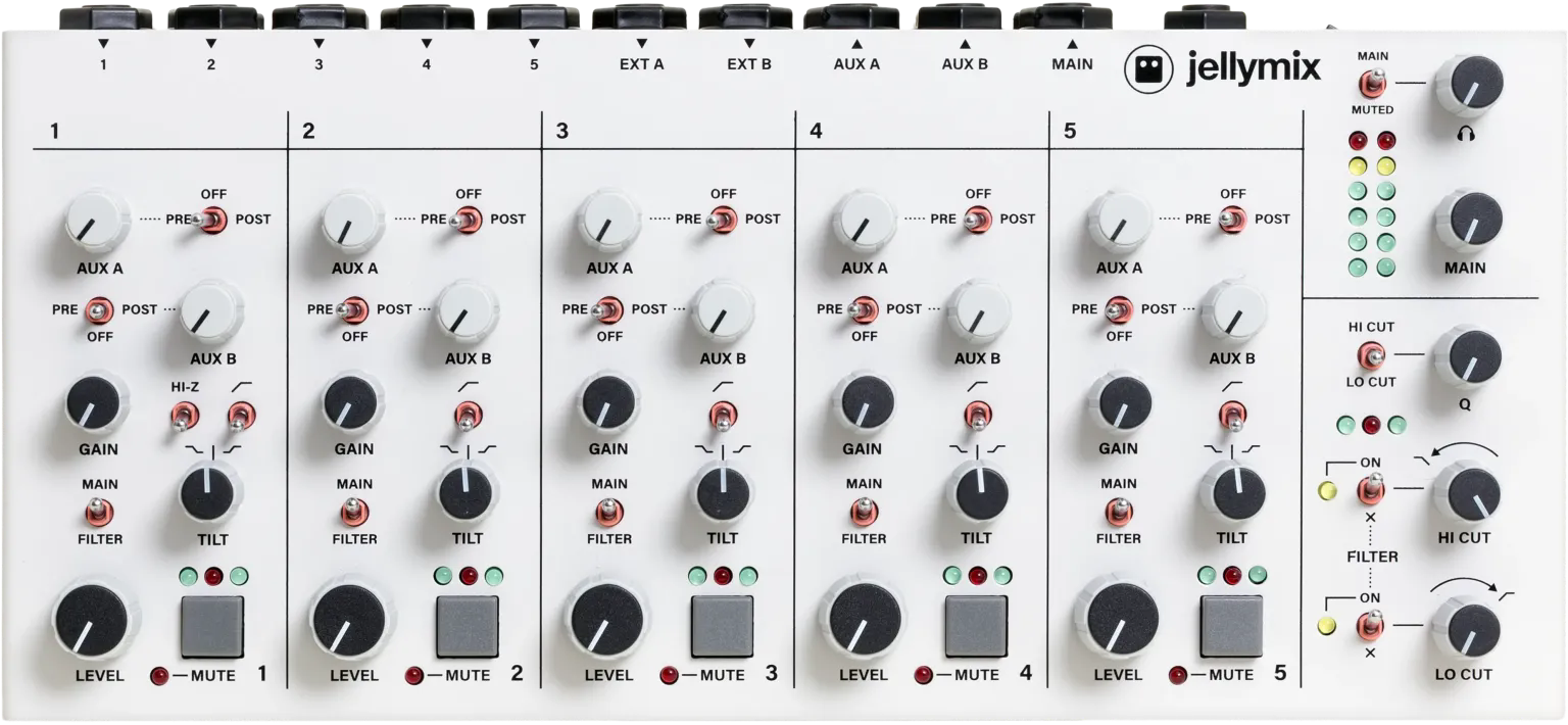

自2025年Superbooth展会亮相以来,Intellijel的Jellymix就备受期待,而它也确实不负众望。Jellymix坚固耐用,并配备了立体声辅助发送、通道倾斜均衡器和主共振滤波器等功能,有望成为小型现场调音台的新标杆。
Intellijel-Jellymix
Jellymix 是一款专为电子音乐人设计的紧凑型立体声调音台。你可以将喜爱的合成器、鼓机、模块和节奏盒连接到五个立体声输入通道。通过每个通道的均衡器、双立体声共振滤波器以及两个立体声辅助总线上的立体声效果器,你可以实时塑造声音。
Jellymix 触感舒适且操作便捷的界面,让您可以轻松调节旋钮、拨动开关或按下按钮,探索全新的音色乐趣和充满迷幻色彩的音乐世界;无论是在舞台上、客厅里还是录音棚中,都能轻松驾驭。
核心特性
5 个立体声通道条,带平衡式 ¼” 线路输入和无咔嗒声静音开关功能
每个通道 2 个立体声平衡辅助发送(前置/后置,带单声道求和功能)
2 个立体声平衡外部输入(与主总线混合,可用作辅助返回)
通道一上的高阻抗(Hi-Z)乐器输入(用于连接吉他等)
立体声 SVF 主滤波器,具有独立的低切 (HPF) 和高切 (LPF) 控制、专用共振旋钮 (Q) 和无咔嗒声旁通开关
主输出电平控制,带 LED 电平表
耳机输出,可选择信号源(主信号或静音信号)
通过对音频路径所有关键阶段(通道增益/求和、均衡器、辅助总线、滤波器总线和主输出总线)进行软削波,实现令人愉悦的过载效果。
全模拟设计,采用高品质耐用结构:Neutrik 插孔、Alpha 电位器、Salecom 密封开关、Sound Semiconductor VCA 和低噪声/低失真运算放大器
五个立体声通道条
输入增益高达 +26dB
可切换 150Hz 低切(带薄膜电容)
倾斜均衡器,中心频率 810Hz,10dB 增益/衰减
双立体声辅助发送,可选择前置、关闭或后置路由
主/滤波器路由开关
大型旋转式液位控制旋钮
左声道和右声道信号电平指示 LED(绿色)和过载 LED(红色)
静音开关,无咔嗒声静音,带 LED 指示灯
静音通道路由至静音总线(用于耳机监听的 CUE)
高阻抗仪器模式(仅限通道 1)
通道增益级、倾斜均衡器均支持软削波均衡器、辅助总线和求和总线(耳机监听)
主/滤波器总线
双立体声SVF主滤波器,带无咔嗒声旁通
可分配滤波器谐振控制(低/高/两者)
主控电平控制,带软削波和LED电平表
FILTER 总线和 MAIN 输出上的软削波
