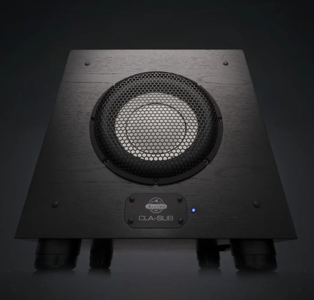

Avantone Pro 发布全新 CLA-Sub 专业录音室低音音箱。作为 CLA 系列监听系统的重要补充,CLA-Sub 面向从事电影声音制作、现代音乐制作及高规格监听需求的制作人和录音工程师而设计,致力于在高声压下依然提供干净、真实、可信赖的低频重放。
CLA-Sub 采用 300 瓦功率放大设计,搭载一颗 10 英寸定制双磁路低音单元,在低失真的前提下实现强劲的低频下潜与充沛的动态表现。
虽然它被设计为 CLA 系列白色振膜监听音箱的理想搭档,但凭借灵活的分频与调节能力,CLA-Sub 同样适用于任何专业录音室或家庭影院系统。
1 双发声模式,精准适配不同声学空间
与传统低音音箱不同,CLA-Sub 提供 前向发声 与 向下发声 两种工作模式,用户可根据混音空间的声学特性进行灵活选择。
前向发声模式:
低音单元不与地面产生声学耦合,带来更干净、精准、可控的低频监听表现。
向下发声模式:
有意利用与房间的声学耦合,使整体输出提升 +3 dB,获得更大的低频能量与包围感。
同时,CLA-Sub 的可调脚垫内置特殊减震材料,有效减少音箱与地面之间的机械耦合与共振传导,无需额外使用隔振垫,即可获得更纯净的监听环境。
2 独家双磁路低音单元,拒绝“靠失真堆出来的低频”
CLA-Sub 的核心是一颗 Avantone 独家定制的双磁路低音单元。其设计理念并非通过刻意引入失真与染色来制造“更响的低频”,而是追求在高声压下依然保持低失真与高解析度。
双层堆叠式铁氧体磁体结构,赋予单元更强的控制力与效率;在振膜材料方面,Avantone 经过多轮测试,最终选用一种 高刚性纸质振膜,在降低谐波与泛音的同时,仍能保持快速、利落的瞬态响应。
这种设计确保 CLA-Sub 输出的是真实、清晰、可判断的低频信息,让混音决策建立在可靠的监听基础之上。
3 面向高规格录音室的完整系统配置
CLA-Sub 配备 50–180 Hz 可调高切滤波器,便于精准设置分频点;输出端提供 80 Hz / 100 Hz 低切滤波,用于向主监听音箱发送更干净的信号路径。同时还具备 相位与增益控制,方便与不同监听系统和房间声学条件进行校准。
在实际使用层面,CLA-Sub 还提供多项贴合工作流程的设计,包括:
锁定式 XLR / TRS 组合输入接口:
在高声压环境下依然保持连接稳定
可切换省电待机模式:
30 分钟无信号自动进入低功耗休眠
脚踏开关控制:
一键切换启用 / 旁通状态,方便进行带低音与不带低音的 A/B 对比
