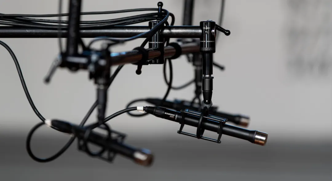

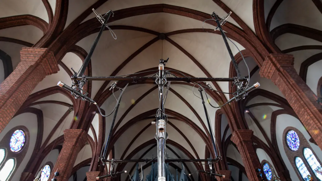

在音乐制作等领域,其他自然录音方法包括录音话筒之间相距较大的格式。挪威音响工程师莫滕・林德伯格(Morten Lindberg,来自 2L 唱片公司)制作了荣获格莱美奖的精彩沉浸式录音,他采用一种阵列,以七个全向话筒作为基础层,四个全向话筒用于高度层。话筒之间至少间隔一米,这会产生大量互不相关的声音,能让听众产生被声音环绕的感觉。听众所处的位置就没那么重要了。这种技术不仅适用于音乐录制,也适用于营造可在较大区域内聆听的音景。
