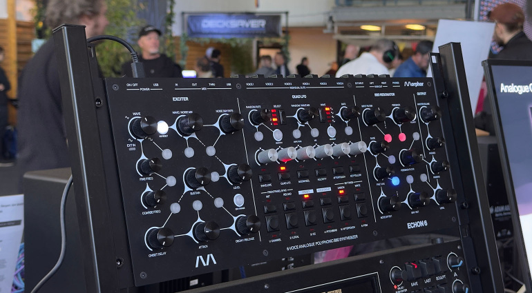

Superbooth 2025 :Morphor 公司展示了 Echon 6 合成器。这是一款基于 BBD 谐振器的六音模拟复音合成器,采用物理建模合成技术,其核心是基于模拟信号路径的 Karplus–Strong 合成算法(通过短延迟传递脉冲信号并利用反馈生成持续音效),能模拟弦乐、击打乐等丰富音色。
 Morphor Echon 6 物理建模合成器
BBD  (模拟“桶式连接装置”)自比利时公司 Morphor 成立之初就扮演着关键角色。他们的第一个 Eurorack 模块是 Plectrum,一个基于 BBD 的 Karplus-Strong 模块。后来,他们还发布了基于 BBD 的 合唱 和延迟模块,Morphor 发布了其首款完整桌面合成器的原型。Echon 6 是一款基于 BBD 谐振器的模拟复音合成器,它诞生于涉及六个 Plectrum 模块的复音实验 。
该合成器采用 全模拟音频信号路径, 并带有数字控制。与 Karplus-Strong 合成器类似,Echon 6 包含一个 激励器部分,该部分将信号 馈入一个 1024 级 BBD 谐振器,后者本质上是一个带反馈的超短延迟线。然而,传统的 Karplus-Strong 合成器使用短促的噪声脉冲来激励谐振器,而 Echon 6 的激励器部分则更加复杂,能够产生更宽广的声音范围。除了噪声之外,Echon 6 还配备了一个  波形连续可变的压控振荡器 (VCO) 。您还可以使用外部输入信号。 交叉推子 可以让您混合三种信号源。
然后,产生的信号通过 12 dB 输入滤波器馈入 谐振器部分 。谐振器还在反馈线路中提供了第二个滤波器,用于进一步塑造声音。
在调制方面,Echon 6 配备一个 激励包络 和 四个低频振荡器 (LFO)。其他可用源包括调制轮、力度、键位跟随和 复音触后,这些源可以通过调制矩阵映射到各种调制源。该合成器甚至 兼容 MPE。
此外,Echon 6 最高支持 6 倍多音色,所有六个声部或声部均有独立输出。它还具备 齐奏模式 ,可进行全面的控制。音色存储器可容纳 72 个预设和 144 个用户音色。
核心技术
采用模拟斗链式器件 (BBD) 构建信号路径
Karplus–Strong 合成算法:通过短延迟脉冲反馈生成物理建模音色核心功能
音频系统
全模拟信号链路
每声道独立输出 + 立体声主输出
耳机输出 + 外部音频输入接口
激励器模块(含模拟VCO/外部输入)
1024 级 BBD 谐振系统
专业级 BBD 控制电路
调制系统
9×32 巨型调制矩阵
四联 LFO 交叉调制
0-25 秒包络生成器(带触发延迟的 ADSR)
支持 MPE/多复音触后
全局调制衰减器
演奏控制
6 组音色分区(各含独立设置/调制/MIDI)
高级齐奏控制
12dB/oct 输入低通滤波
6dB/oct 反馈低通滤波
干湿混合推杆 + 声像控制
硬件设计
桌面式/19 英寸机架双形态(支持 VESA 悬挂)
纯物理控制界面(无屏幕/零菜单操作)
72 个出厂预设 + 144 用户预设位
特别设计
模拟采样保持噪声电路
精密反馈控制系统
交叉渐变器
键位跟踪调制
