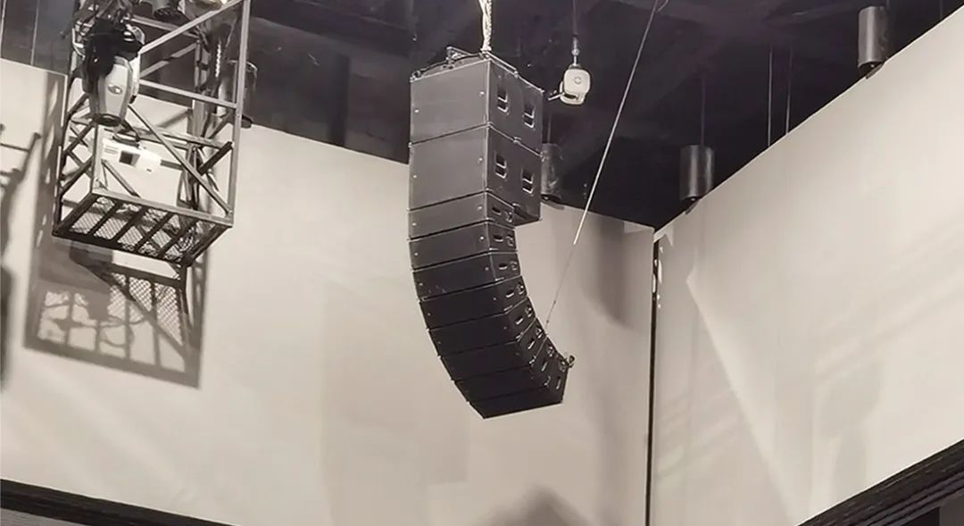

音箱布置的设计
01.  传统扩声系统上对于音箱的布局基本要求是:
声场覆盖均匀,留有一定余量的声压级。而文旅演出比扩声系统要求更高,或者说打破了传统扩声系统扬声器布局的理念,在满足传统扩声系统要求的基础上,要求与场景结合,与人物动线结合,与声像结合、与功能结合,这更像是一个多声道的系统,因为没有了主扩声的概念,某种意义上说是声像或声道的概念。
例如第一空间:古矿书院。场景布局80年代的是矿上生活小区街道的场景,电影院、包子铺、粮油店、修车铺、服装店、理发店、照像馆……,在设计之初,与导演组沟通过大致的表演是:在这些店铺中,会选出几个具有代表性的,进行隔空对话。遵循这个理念,以及留给后期导演扩展的空间,选择了粮油店、包子铺、照像馆、露天电影院等位置为独立声像的音箱,并留出6个通道的无线话筒。
02.  多种音箱布局方式:
如果始终用单一一种布置方式,容易让观众产生审美疲劳,同时也为提高行进式观演的听演,影院模式也是一种常用的手段。例如本场第二空间:长平之战。以电影院为建筑雏形,结合景观漫游视频为主线,配合影院音响效果,突出古代战争的场面,所以第二空间,采用标准5.1声道影院模式进行扬声器布局。
拔剑的苍啷啷之声,兵刃交接声,战马嘶鸣声,火光冲天声,风雪交加声……,在5.1声道的还原中,让战争显得更悲壮,让阿浩和凤儿的爱情故事更觉凄美。
03.  引领式布局:
在一个大场景内,又分若干个区域,在一个区域表演结束的时候,另外一个区域的声音响起,将观众导向下一个区域,以此类推。
如本演出中第三空间:程灏书院。一开始,在书院入口的阁楼上有一个人说话,然后对面的窗户出现表演及对话,这些完全是靠声音的导向,将观众的视线进行转移,在场景中,左右人物的对话也是根据声音的导向,让观众更为直观的感受沉浸的魅力。
第一区域表演完,观众背后响起街道叫卖声,小吃店、酒铺、豆腐铺……各种叫卖声音引导观众行进,在行进至第二区域中间时,第三区域的人物对话声响起,引导观众加速进入第三区域观演。
04.  空灵感:
有一种声像是在天上,如仰望星空,声音是在脑袋顶上萦绕。如本演出中第四空间:绸布坊。纺布工凤儿即将嫁给染工阿浩,内心那种渴望和幸福感,就像自己和自己说话,扬声器全布置在观众席上空,声音聚顶,真实又容易引起共鸣。
05.  沉浸式:
就在身边,你即是观众又是群演,让观众看更真切的演员演出,舞蹈、杂耍、叫卖、嘶喊……
如本演出的第五场景:古堡之战。在城墙之下,要攻城的头领,从观众身边蹿出的攻城兵,从黑暗处推出来的战车……配合着声光电的特效,观众仿佛就是在近距离看攻城战,风声、火声、箭声就好像观众周围响起。
06.  必杀技:
行进观演了很久,也需要让观众休息一下,坐下来看高潮部分了。普通的影院没有新鲜的感觉,如果在看电影片段的同时,来点风、来点雨会如何?让你在一狭小的空间内看180度动感环幕电影,然后在一个超大电影院里看演出,会是什么样的感觉?
声光电的科技融合,全在时刻体现,音响系统的时码系统,随着音乐的播放,同时连到灯光、投影系统,一键完成智能连动。

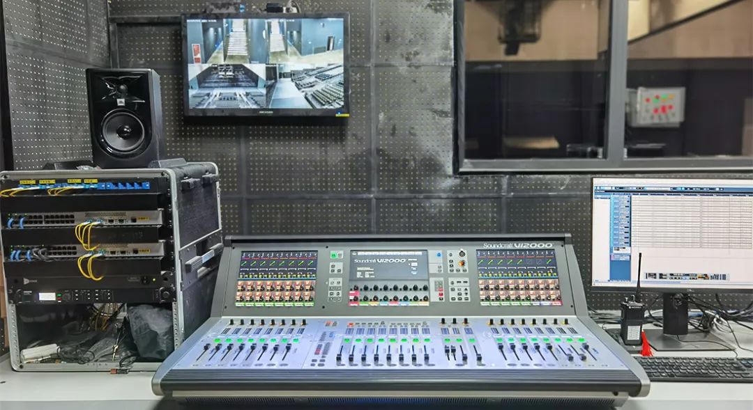

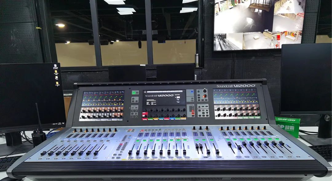

控制设备作为整个扩声系统的灵魂设备,其责任之重大、系统人员使用之便捷、稳定操作总离不开有一张高品质、性能稳定的控制调音台;故此部分我们采用2张Soundcraft Vi2000数字调音台及1张Soundcraft GB4模拟调音台作为数/数及数/模主备控制使用。机房1因对应1-5空间的扩声控制,所以在本机房各设置1张Soundcraft Vi2000数字调音台及1张Soundcraft GB4模拟调音作为主备安全应用;而机房2则另设置1张同规格的Soundcraft Vi2000数字调音台做为6空间的扩声控制。Vi2000数字调音台支持多达96路的全输入处理和直接输出,24路立体声输出母线,并且内置DANTE网络音频主备接口及模拟音频接口作为双主备传输;同时系统配置的GB4模拟调音台,使以上三张控制调音台搭建出一套双数模冗余的安全备份控制系统,其功能实现包括:2张独立数字调音台系统的音频网络和控制网络的互通,实现两地机房控制设备的镜像控制和数据同步连动,形成数数备份;数字调音台和模拟调音台可共享前端的播放音源和各自独立控制手段,可作为系统紧急状态时的切换使用,确保控制系统使用的安全性。

6个空间区域设计了5台多轨播放服务器,同样采用Dante网络进行音频传输,根据播放区域的不同而设定每台播放服务器不同的音轨和TimeCode时间码信号,在某一区域需要播放时只需键盘一键播放触发,音频即可通过网络交换机将信号分发至对应的2张数字调音台通道,再由数字调音台经网络分配路由至各台数字处理器切换路由音频及处理美化后再独立送至各功放通道驱动对应扬声器。
在2张数字调音台收到各台播放服务器的TimeCode时间码信号后,同样经控台路由后送出模拟信号到两个机房的灯光和视频系统,实现有扩声系统送出TimeCode时间码触发信号,带动各区域灯光和视屏同步音频系统一起联动。
智能连动
系统控制的2张Soundcraft Vi2000数字调音台内置镜像控制功能,在两个机房音频和控制主备网络互通的情况下,可实现两张控台的双互的实时镜像联动控制,亦可作为两个机房各个空间区域的控制及数据备份手段;其功能实现:即在任一机房内,2组控台操作人员可各自操控对应本地空间区域扩声而互不影响,而当特殊情况下其中某一数字控台故障不工作时,另一数字控台则可实时完全接手整个区域演出控制而不断声,实现智能联动功能。
