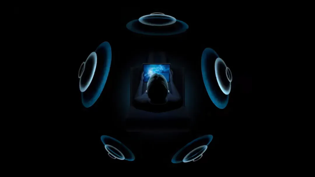

Screenshot of the Apple livestream showing five sources of sound around a virtual figure
空间音频的核心在于模拟人类听觉系统的空间定位能力。当声波经过肩部、头部及耳廓时,会因人体解剖结构产生独特的滤波效应,这种头部相关传输函数(HRTF)构成了双耳声源定位的生理学基础。
“真正的”环绕声使用多个位于不同位置的扬声器驱动单元,如影院 7.1 声道系统,通过多扬声器阵列实现真实空间声像定位。“虚拟”的环绕声则应用基于HRTF的双耳算法来模拟周围有多个扬声器的效果。
空间音频可以被视为“虚拟环绕声”,因为它复制了被多个音频源包围的体验。当你转动头部时,它还可以使用头部跟踪传感器来锁定虚拟扬声器在空间中的位置。
