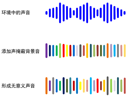

声掩蔽(英文SOUNDMASKING) 是添加背景声音以减少噪音干扰、保护语音隐私和提高办公室舒适度的过程
建筑智能化新标准——AtlasIED Sound Masking声掩蔽系统
声掩蔽(英文SOUNDMASKING) 是添加背景声音以减少噪音干扰、保护语音隐私和提高办公室舒适度的过程。
声掩蔽是指一个声音的听阈因另一个声音的存在而上升的现象。
AtlasIED Sound Masking一个创新的设计方案“声音掩蔽系统”能显著地增加谈话的隐私性和改善整体工作环境的相互干扰
