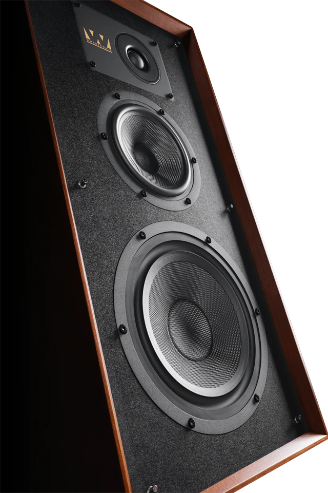

在高音方面,SUPER LINTON 采用涂有特殊阻尼材料的轻质编织物圆球顶高音单元,并由铁氧体磁铁提供驱动系统,使声音表现更加甜美、细腻。经过改良的短号角确保了中、高音平滑响应,另外新设计的前障板增强了高频扩散性,匹配新低音单元的瞬态冲击力和高频细节表现。
改良的中音单元设计在独立腔室中,内部多层长毛纤维可吸收中音喇叭振膜背部声波反射,使人声和乐器的声音更加自然。
全新低音单元采用大磁钢设计,获得低失真驱动系统。编织凯夫拉振膜搭配铝合金盆架,提供了饱满、清晰且强劲低频输出。新单元结合新箱体大幅提升了瞬态性能,使音乐表现更有深度、细节更丰富。

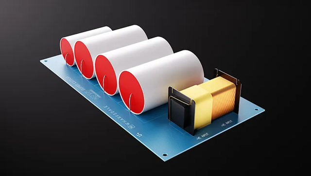

分频器采用两块分离式PCB设计,再将高、中、低音单元融合在一体,可避免相互之间电磁干扰。分频器为保持低音染和实现最佳信号传输而专门定制的元件,SUPER LINTON 甚至还使用了PE介电材料LC-OFC(Long Crystal Oxygen Free Copper)连接线,以实现纯净的信号传输。
最 佳 信 号 传 输
中音和高音部分均采用空芯电感,而低音电感保持低直流阻抗绕制在大功率多层硅钢铁芯上。所有电容器为低损耗聚丙烯发烧级电容,以及筛选高透明度无感电阻,最后,内部电线使用了 LC-OFC(线性结晶无氧铜)结构,以实现最佳的信号传输。
