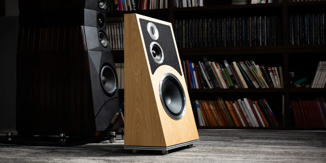

今年慕尼黑音响展,来自丹麦哥本哈根的High End扬声器品牌发表了Trapeze Reimagined(Ri)落地音箱,Trapeze为Audiovector创立的第一对音箱,有着丹麦充满独特美感的外观设计,采用三音路线性相位设计,每一个单元都采用正向设定,在当时可说是一项创举,全新的Trapeze Reimagined承袭了Trapeze的精神,但在单元
1979年复刻重生,世纪经典再流传: Audiovector Trapeze Reimagined
Audiovector创办人也是主要设计师Ole Klifoth先生回忆,年轻时他非常热爱现场音乐那种真实活生的氛围,但当时并没有一对音箱能满足他,因此他毅然决然地开始着手设计研发,虽然不知道是否能成功,他还是坚持努力持续研究,最后Trapeze终于诞生。
新发表的Trapeze Reimagined可说是向Audiovector这45年一路走来的成就致敬,有着极为特殊的意义,其使用一颗12″能承受高功率的中低音单元及一颗5″反应快速的中音,并搭载Audiovector自家的SEC气动式(AMT, Air Motion Tranformer)高音。这三颗单元一起再生出能量均衡且平坦的频率响应,符合知名的Brûel & Kjaer的空间响应,并如同所有的Audiovector音箱一样,对环境很友善,并具有低频可调整的设计可视空间来运用。
经典LOPSIDED倾斜的箱体设计能有效避免驻波,每一个单元的声学中心位置都要能具一致性确保6dB/octave技术的实现,虽然音箱对聆听者来说是具有倾斜角度的,但对于背墙来说依然为平行,箱体采用高密度实木所制成,内部的结构框架进一步减少可能的音染与失真,Trapeze Reimagined除了有标准的各种实木外观外,同时也提供各种颜色的客订。
Ole认为只有AMT气动高音才能有足够的振膜控制能力,能控制单元后方的声波辐射,Audiovector的SEC AMT气动高音采用背后开放式的设计,与Oscar Heil博士原始的设计相同。AMT气动高音采用极轻且控制良好的聚酯薄膜,并带有铝制引导线,形成轻质坚固的结构。极佳的内部阻尼可实现极低的失真。Audiovector甚至开发了一种特殊的蚀刻制程来生产振膜配置,然后经过大量测试对其进行最佳化,非常坚固的N 51钕磁铁提供出色的速度和控制力。单元的三点安装技术消除了箱体和单元之间的能量传递,最大限度地减少了彼此之间的相互影响,AMT的面板采用航天铝合金CNC铣削而成,精致的圆形铣削图案突显了铝合金的自然光泽。Ole也提到,AMT气动高音在垂直辐射的声音表现会比丝带高音(Ribbon Tweeter)来得好。
5″的中音单元使用极为轻量浸渍纸盆振膜和无磁滞音圈,极片上的铜质电感短路盖可提供额外的速度和更好的线性,单元悬边并非一般的橡胶半卷,而是速度更为优化的“风琴式”悬边,单元框架为铝镁合金,磁铁系统是极为坚固,通风散热良好的圆形钕磁铁。独家的12″低音单元为完全量身打造,采用极轻量长纤维的纸盆振膜,4″无磁滞音圈、铝镁合金框架及“风琴式”悬边,分频点涵盖到500Hz中频左右。分音器方面亦是在自家工厂组装,采用最高质量的元件,并经过两次深冷处理,电容等误差小于+/- 0.3%。

Audiovector Trapeze Reimagined落地音箱
● 频率响应:23 Hz – 53 kHz
● 平均阻抗: 8 Ohm (最低6.5 Ohm at 20 kHz)
● 效率: 88 dB SPL at 1m for 2.83Vrms input
● 失真: <0.2% THD at 90 dB SPL
● 分频点: 500 and 3.000 Hz
● 尺寸: 875 x 420 x 435mm (HxBxD)
● 重量: 25Kgs
● 外观: 北欧橡木Nordic Oak, 意大利胡桃木Italian Walnut, 黑灰Black Ash, 丝白White Silk
