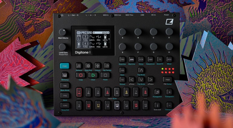

紧随 Digitakt II 之后,Elektron 发布新款 Digitone II 合成器,是一款 16 音轨、16 声道的复音数字合成器,此产品重新设计,为多机器、多领域的奇迹,为合成和音序的发展推向新的高度。
Elektron Digitone II 多音色复音合成器
Digitone II 是一款采用模块化工作流程的多音色复音合成器,它的 16 个音轨可用于任何合成器或 MIDI,16 个声部可用于这些可选择的合成器。除了这些灵活的功能外,它还有丰富的滤波器、扩展的 Elektron 音序器、可解锁的可玩性、强大的音符编辑器等,它比想象中更深、更壮观。
与上一代相比,Digitone II 提供了更多的功能。新版本不仅拥有 16 个复音 (而不是 8 个),还提供两倍的音轨(16 个)。与 Digitakt II 一样,你现在可以将任何音轨用于内部声音或 MIDI,这大大增强了现场表演和无 DAW 设置的灵活性。太棒了!
Digitone II 声音引擎也得到了扩展,有四种合成器可供选择,每种合成器都各具特色,并具有丰富的可调整性,它提供四种 SYN 机器:  Wavetone、  Swarmer、  FM Tone和 FM Drum。此外,你还可以获得六台 FLTR 机器,它们可以补充每个声音的基本宽度滤波器。除了新的 多模式滤波器、  4 极低通和 均衡器之外,还有 Comb-和 Comb+ 模式,以及用于 向后兼容的Legacy LP/HP 滤波器。每个声音还获得 第三个 LFO,  除了主过载之外,还有一个新的立体声主压缩器。
Wavetone 是对经典双振荡器合成器的全新演绎,在振荡器形状之间变换,添加相位失真和振荡器调制,或精确定义噪音的味道;使用 Swarmer,让嗡嗡声更上一层楼,它是一个超级锯齿状集群,在整个集群中提供大量波形控制,你可以选择波形,结合解调和噪音调制控制,获得丰富、复杂的音质;FM Tone 是 Digitone 最原始的 FM 合成引擎,至今仍能将你的声音扭转到各种美妙的方向;FM Drum 具有大量的打击乐灵活性和微调功能,可以制作你自己的smacks声和 booms声,以及介于两者之间的所有声音。尽管名字如此,它也能创造出神奇的旋律。
Elektron Digitone II 也获得了与 Digitakt II 相同的音序器升级。最大模式长度现在为128  个音阶。新的 欧几里得模式 可以即时生成新模式,这可以成为灵感的重要来源。
虽然设计基本没有变化,但您会注意到前面板上有一些细微的差别。与 Digitakt II 一样,Digitone II 有专门用于 键盘和歌曲模式的按钮。右下角的四个按钮过去分配给前代产品的四个合成器音轨,现在执行其他功能(琶音器、音符编辑、移调)。而且由于 Elektron 将新的 SYN 机器整合到一个 SYN 按钮上,因此有空间放置专用的 Send FX 按钮。
