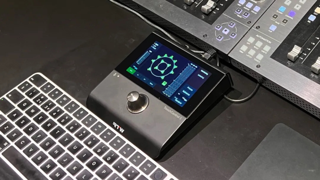

01
TouchControl 5 是一款时尚而坚固的桌面设备。它具有一个5英寸触摸屏、一个结实且令人满意的旋钮控制/按钮,以及一个集成的校准麦克风用于对讲和声压级测量。
在设备的背面,有一个 Ethercon 网络端口,支持PoE(以太网供电),这意味着只要连接到一个支持PoE的交换机或使用电源注入器适配器,就不需要额外的电源供应。
此外,还有一个录音级的麦克风XLR输入,带有软件切换的48V幻象电源,一个录音级耳机输出和一个用于外部扬声器的模拟线路输出。
