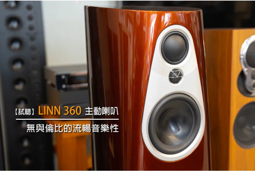

桦木夹板做水滴型音箱是几乎不可能的任务
先从音箱箱体讲起,当我第一次看到 360,有两件事情让我非常惊讶,第一是精美至极的音箱烤漆,且颜色相当特别;第二是从上方俯瞰 360,后方居然收成完美的水滴形,在音箱箱体背后勾勒出漂亮的线条。
音箱这两个特点,怎么会让人惊讶?360 的音箱箱体,材料用的是桦木夹板,这是高压制成的板材,密度极高,而且相当均匀,是制作音箱箱体的优质材料,困难的地方是,因为桦木夹板的硬度很高,制作方正造型的音箱箱体,板材切割已经不容易了,可是要做出 360 这样水滴型的音箱,几乎是不可能的任务。
简单的先讲,360 的箱体外观,讲是钢琴烤漆,其实是反覆上漆、干燥、打磨,这反覆要多少次?我不知道,但是要做到 360 这么漂亮的光泽,少说要七、八次反覆,可能还要更多次,这是非常费工费时的工序,而且相当昂贵。
全部重新打造音箱制具与修改机器
再讲水滴造型,当 Linn 的老板 Gilad 来台时,我就问过箱体怎么做,Gilad 只回答:「非常困难!看到设计图时,大家都说不可能做出来。」怎么解决几乎不可能做出来的箱体?答案是全部重新打造制具,修改机器,把高硬度的桦木夹板,慢慢地弯曲,固定成完美水滴状的箱体。
为什么要挑战这么困难的音箱箱体?背后的声学道理很多人应该都知道,就是要让音箱箱体内部没有任何平行面,避免音箱内部产生驻波干扰,再来就是提高音箱箱体的刚性,降低共振的干扰,降低失真。
一切都有声学道理的音箱设计
再来看 360 的面板,箱体的弧线根本就是依据音箱单元的大小,勾勒出线条,其声学原理根据,就是避免音箱前障板引起绕射,产生失真,所以要适度以弧线减少前障板的面积。
四音路设计的 360,其中三个音路固定在独立的金属前障板,构成主要的发声模块,下方两个低音单元,各自有独立的金属固定环,这些铝合金的前障板与金属固定环,全部使用 5745 航天等级铝合金,在 Linn 自家工厂 CNC 加工。
全部是自家订做单元
如果看得更仔细一些,高音单元前面有 Linn 商标的镂空金属框,上方的馒头型中高音单元,周围还有弧形凹槽,这是提升声波扩散性的细部设计。高音振膜是丝质软半球,中音为碳纤维编织材料,低音使用铝镁合金振膜,所有单元都是为了 360 量身定做。
假如有机会亲眼看到 360,请仔细看看能不能找到螺丝钉?假如您从背面找,固定主动电子元件与散热片的地方,还是找得到,但是从 360 正面看过去,一个螺丝固定孔都找不到!这虽然是小细节,可是工业设计力求完美的想法,魔鬼全都藏在细节里。
