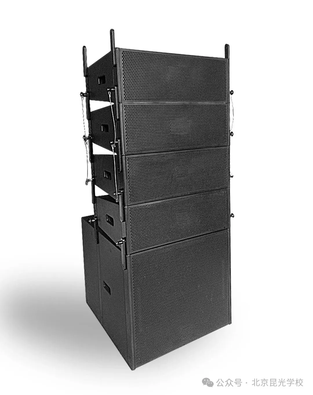

线阵列音箱作为现代音响系统中的重要组成部分,广泛应用于各类大型演出、会议、展览等场合。其独特的声学特性和设计优势,使得线阵列音箱在声音覆盖、清晰度、穿透力等方面具有显著优势。然而,如何科学地评价线阵列音箱的性能,以及如何有效地测试其性能,是音响工程师和技术人员需要深入了解和掌握的重要技能。
线阵列音箱的测试方法与配置建议
