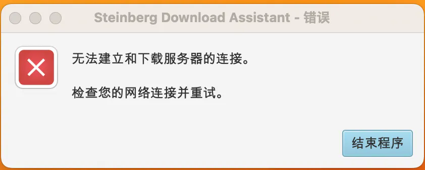

首先需要一台可以正常连接网络的电脑,在这台正常访问网络的电脑上,我们可以在Steinberg的网站上下载Steinberg Download Assistant (SDA)来完整的安装需要的软件,使用SDA是最省心的安装方式,但是SDA也有罢工的时候,明明网络正常,但是SDA提示无法连接到下载服务器,对于究竟什么原因导致无法连接到服务器,就不必深究了。

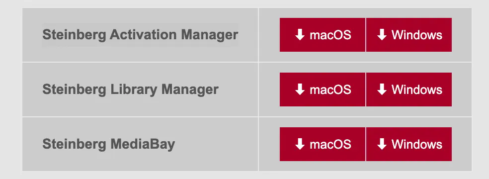

当无法打开SDA下载界面的时候,可以通过Steinberg网站的Support页面单独下载每个软件进行安装,但是需要注意的是在安装软件之前,需要先安装Steinberg Library Manager,(SLM),安装完SLM后,再安装 Steinberg Activation Manager(SAM)接下来就可以安装我们需要的软件了,比如Cubase13。

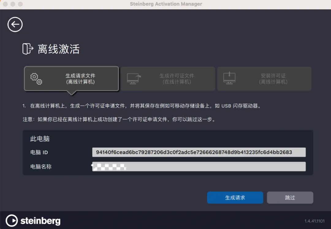

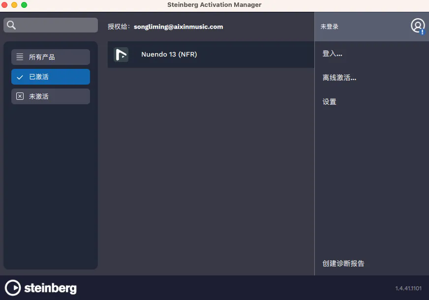

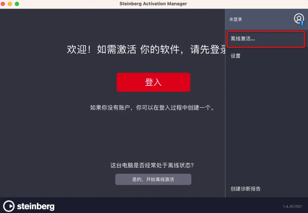

接下来要做的是,把刚才下载的软件拷贝到没有互联网的电脑,分别安装软件。在没有互联网的电脑打开SAM激活管理器,点击离线激活,离线激活将分3个步骤完成。分别是:在离线电脑上生成请求文件;在有网络的电脑上生成许可文件;在离线电脑上安装许可文件。
离线电脑
离线电脑
在离线这台电脑上,点击生成请求文件,文件将以 .smtglic格式保存,然后通过U盘拷贝到正常连接互联网的电脑上。

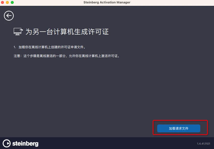

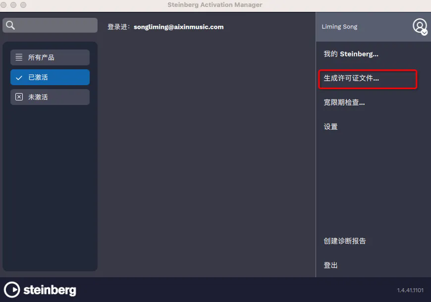

点击“加载请求文件”,请求文件指的是在需要离线激活的电脑上生成的“.smtglic”格式的文件,在离线电脑上已经生成,点击加载,找到刚才生成的文件。
正常连接网络的电脑
正常连接网络的电脑

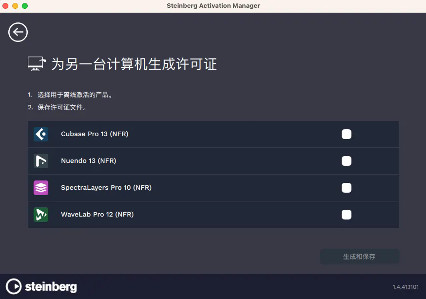

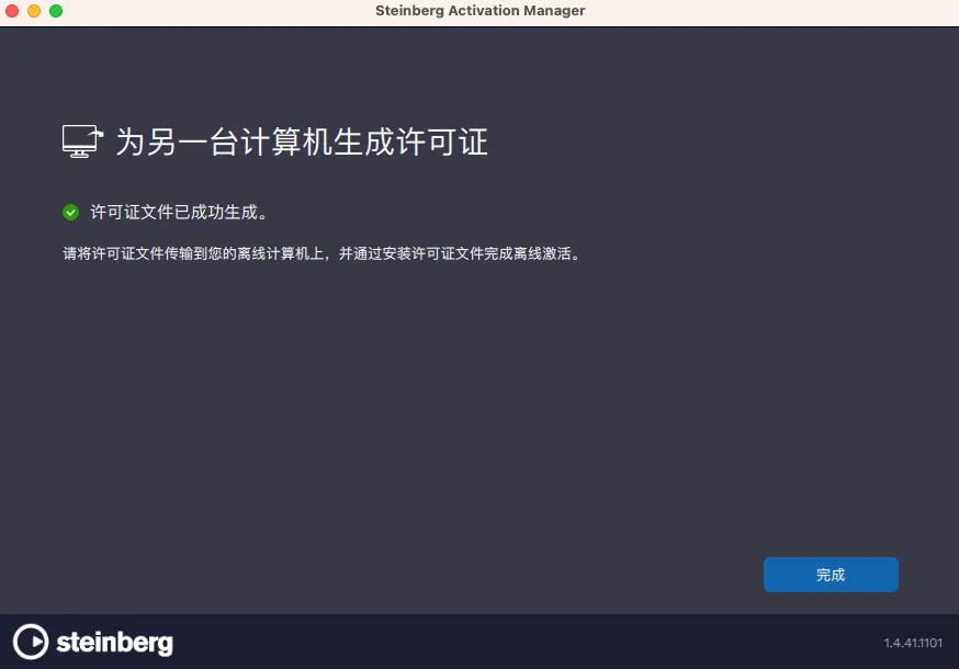

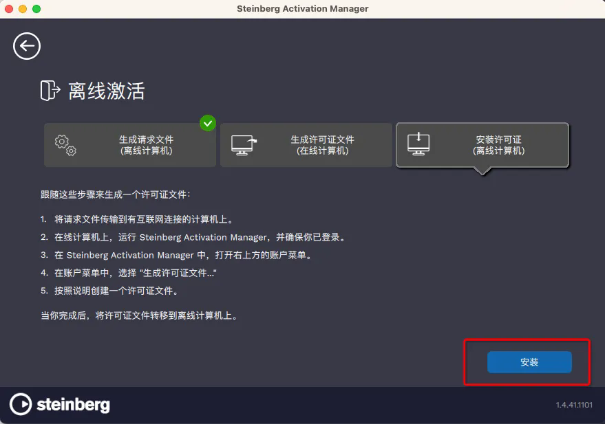

“许可证文件”指的是在能正常连接网络的电脑上生成的带有授权的文件,它是根据在离线的电脑上的“请求文件”生成的。将生成的“许可证文件”拷贝到需要离线激活软件的电脑上进行加载。
离线电脑
离线电脑
将生成的许可证文件导入到需要离线激活的电脑,可以看到软件已经激活了。在离线激活过程中,需要注意的是离线激活的电脑和可以连接网络的电脑安装的软件版本要保持一致。
