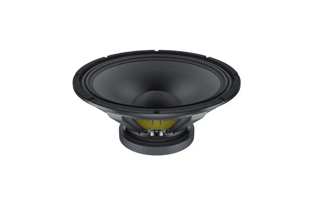

换能器制造商Lavoce Italiana为CSF系列现有的四个较小型号添加了新的CSF153.00K 15寸铁氧体通用HF/LF同轴单元,该型号的特性是具有低失真“双间隙”马达。低频单元具有700W的节目功率处理能力和98dB的灵敏度,在玻璃纤维线圈架上采用3寸边缘缠绕铜音圈。
Lavoce 扩大其换能器产品范围
HF聚酰亚胺振膜和绕边具有120W节目功率处理能力和108dB灵敏度,在 Kapton线圈架上使用1.75寸边缘缠绕铜包铝音圈。该组合通过采用双解调环,可在50Hz–20kHz频率范围内工作,并具有低谐波和互调失真。

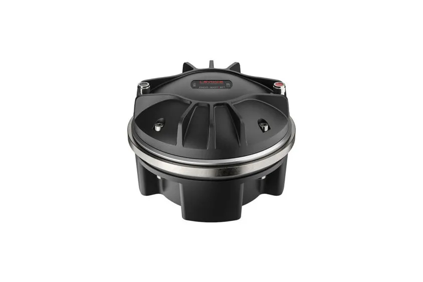

此外,这家意大利制造商还推出了一款钕磁铁压缩驱动单元,作为其不断增长的优质大型高音单元系列的一部分。DN20.300T是DN14.300T 1.4寸喉管型号的2寸喉管版本,配备3寸音圈。它的喉管适配器经过优化,将出口扩大到2寸,通过增加与驱动马达直接接触的适配器表面积,改善了从马达到号角的散热。电声设计采用钛振膜和绕边上的3寸边缘缠绕铜包铝音圈。DN20.300T的测量灵敏度为108.5dB,节目额定功率为220W,推荐的分频点为800Hz。整体输入表面(IntegralInput Surface)相位塞拓扑在相位塞上提供平滑的输入表面,以消除关键高压区域中不想要的共振。

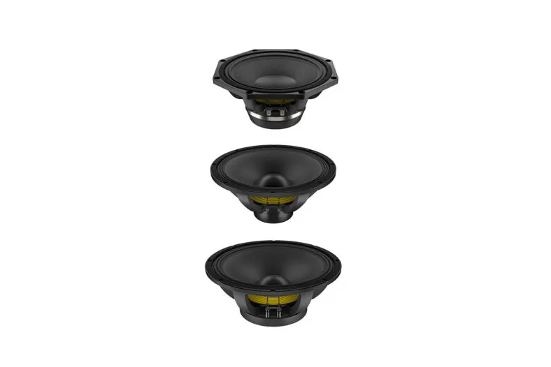

该制造商还上市了一系列高输出低音单元,包括WAN082.02(neo 8寸,400W)、WAN143.00(neo 13.5寸,700W)和WAF153.03(铁氧体15寸,1,000W)。所有三款型号均采用铝制花篮以用于多路系统,并使用Lavoce的低频扬声器设计套件(LF Loudspeaker Design Suite)开发,该套件将设计的各个方面(集总参数、电磁、悬架、振动声学和热学)结合到一个仿真模型中。WAN082.02经过优化,可展现平滑的频率响应和低失真。它采用2寸铜音圈、96.5dB灵敏度、5.8mm Xmax,频率范围介于80Hz-5kHz之间。其他主要功能包括用于扩展频率响应的铜环和锥盆前面的防水处理。WAN143.00以其Neo磁体设计为特点,采用磁屏蔽,而WAF153.03则包含一个铝制解调环,可减少失真。
