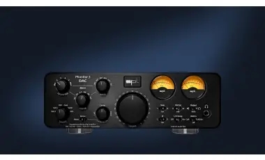

Phonitor 3 DAC不仅是具有120V技术的高质量耳机放大器和监听控制器--集成DAC使其成为要求严格的制作人以及使用数字音源或在DAW中工作的音响和母带工程师的理想监听中心。
SPL Phonitor 3 DAC监听控制器
产品简介:
具有120V技术的耳机放大器、监听控制器和DAC
无论是USB、AES/EBU还是S/PDIF,带有模拟SLP120的集成DAC都可以转换分辨率为32位、采样率高达768kHz的数字PCM音频信号。它转换的DSD信号的分辨率高达DSD256。
在模拟方面,基于SPL 120V技术的Phonitor 3 DAC,为扬声器和耳机上提供了与大型SPL母带调音台相同的监听质量。模拟Phonitor Matrix允许在耳机上进行高质量的混音和母带制作--具有与扬声器相同的立体声舞台的空间感。
优秀的声音--用于耳机
Phonitor 3 DAC提供了一个标准耳机的连接,前面有一个立体声插孔插头。由于其巨大的输出功率,所有类型的耳机都可以毫不费力地驱动。它发挥了SPL 120V技术的优势,给听众带来了真实、细致、同时生动的声音体验。
产品详情:
优秀的声音--也适用于扬声器
在设备的后面,Phonitor 3 DAC提供了一个立体声输出,这使它成为一个高质量的监听控制器,适用于任何监听情况。带有集成功率放大器的有源音箱或与功率放大器相结合的无源音箱都可以连接到该输出端。
高水平的监听
Phonitor 3 DAC提供了与大型SPL DMC和MMC母带调音台相同的关键技术--SPL 120V技术--和信号质量。
耳机或扬声器
输出开关 - 简单地从耳机播放切换到扬声器播放。在中间位置(静音),没有信号到达输出。VU表会亮起红色。
数字和模拟立体声输入 - 自由选择
多达六个立体声信号源可以连接到Phonitor 3 DAC上,通过信号源开关选择信号源。
模拟输入
在模拟方面,提供两个模拟立体声输入,每个都有两个XLR线路输入。具有平衡输出和线路电平的专业模拟播放器可以连接在这里。
数字输入
在数字方面,Phonitor 3 DAC提供四个数字立体声输入。
USB
USB输入(B型)可以用来直接连接DAW。在Mac或iDevice上操作不需要安装驱动程序。通过USB,Phonitor 3 DAC可以转换分辨率为32位的PCM音频信号,采样率高达768kHz,以及分辨率高达DSD256的DSD信号。
S/PDIF, 同轴
S/PDIF同轴输入还可以接收采样率高达192kHz、比特率为16比特至24比特的双通道信号(PCM音频)。使用带有RCA接头的不平衡的2线75欧姆同轴电缆进行信号传输。
S/PDIF,光纤
S/PDIF光纤输入也可以接收双通道信号(PCM音频),采样率高达192kHz,比特率为16位至24位。输入插孔是一个F05插孔。这种接口在东芝品牌的TOSLINK上更为人所知。
提示:你应该重视光纤的质量。使用廉价的塑料光纤,四级采样率(176.4kHz/192kHz)的传输可能会出现故障。在这种情况下,应该选择玻璃光缆。
AES/EBU
AES输入提供了一个与标准XLR输入(XLR,母)相对应的输入插孔。一个AES信号可以传输两个编码的PCM音频通道,最大采样率为192kHz,比特率为16比特至24比特。这个标准是根据IEC60958第一类标准定义的。
