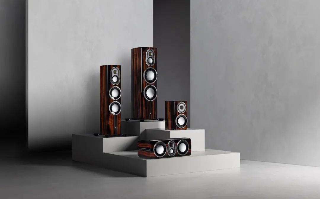

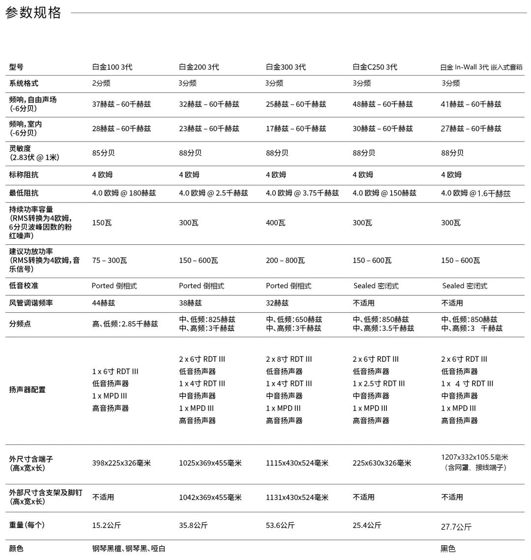

今年原厂正式发表第三代白金系列,公司多次争取到评测新旗舰喇叭Platinum 300 3G(以下简称PL300 3G)的机会。经过这几轮与它交手,再度让我感受到Monitor Audio在喇叭技术的精进上真的很大!也更让我们期待Platinum 3G在剧院音效上的表现。所以本文我们找来系列中第二款PL200 3G落地喇叭、PLC250 3G中置喇叭和PL100 3G书架喇叭组成多声道系统,再次对三代白金的剧院实力做一次完整的展示。

虽然我不是第一次见到PL200 3G的喇叭,但开箱时依然忍不住赞叹,它的外型真的好精致,据说现阶段的Monitor Audio将工业设计部门独立出来,这次的喇叭是由一位女性设计师操刀,可以感受到许多细节看起来更华丽,也更符合现代玩家的时尚品味。

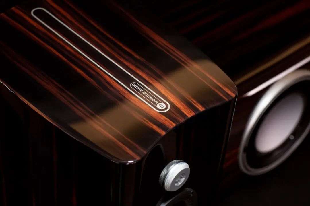

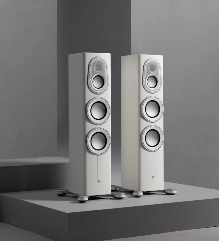

以这次的主角PL200 3G来说,喇叭取消了前代障板的蒙皮设计,采用一体成型的原木贴皮,这不是为了节省成本,因为系列中无论哪款喇叭,箱体结构都没有平面,改以圆滑流线的形状呈现。障板也采用36mm的MDF板压制而成,再加工弯曲成弧形,表面提供黑檀木贴皮、消光白色和黑色钢烤三种涂装,箱体周身也多了许多蚀刻线条进行点缀,还需要经过16次的上漆才能呈现我们所见的光亮外型,可想而知制作难度与成本有多高!至于为何选择弧形的障板与箱体,目的相信音响迷都了解,能消除箱内驻波产生以便降低共振音染。且箱体前宽厚窄向后收束,可减少声波的绕射,也是此喇叭音场开阔的秘诀之一。
线性平坦的高频响应

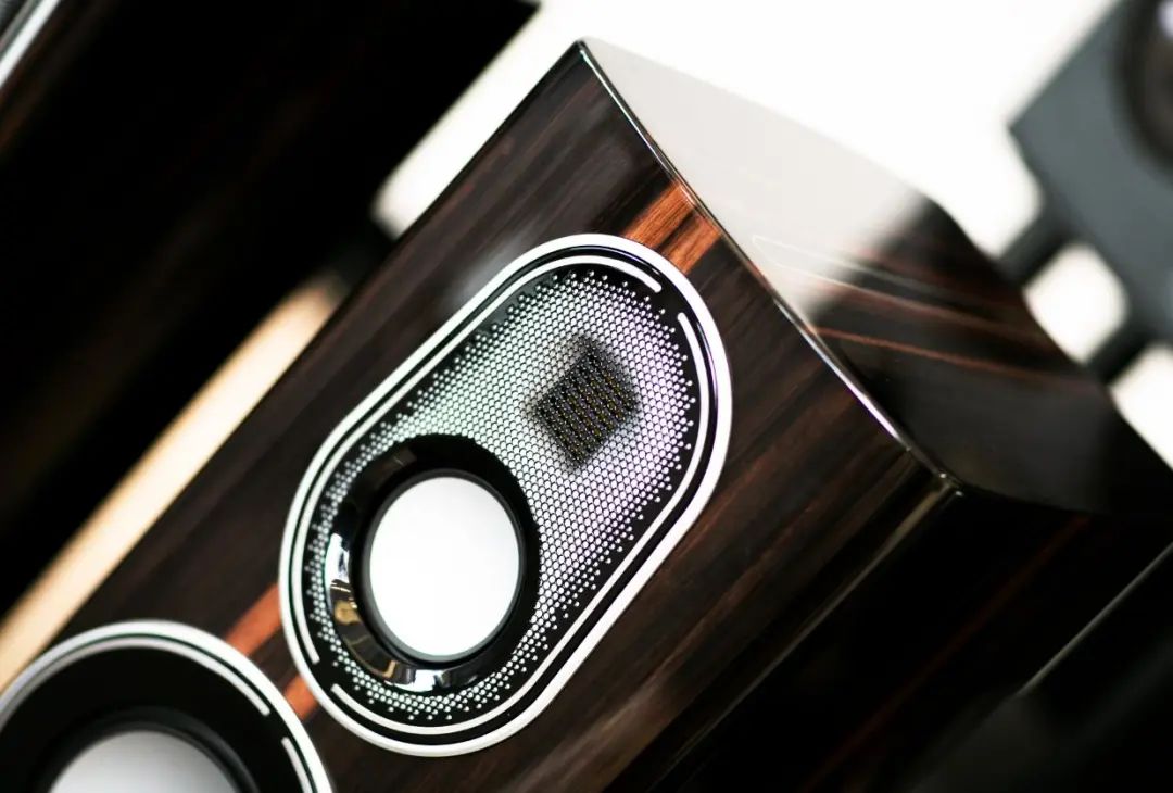

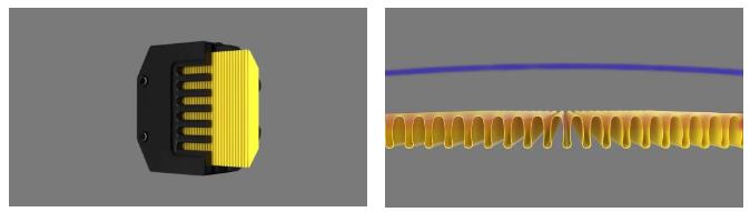

除了外形精致,PL200 3G的单体也是全面升级,它和旗舰喇叭PL300 3G采相同的3音4单体的配置。Monitor Audio从Gold系列以上已经使用MPD气动式高音多年,对其性能掌握也颇有心得,这次进化到第三代的MPD lll(Micro Pleated Diaphragm lll)单体无论是在灵敏度或承受功率上都更加突出,并且将高频延伸限制在60kHz,表面上看似不如前代单体的100kHz,却能让单体维持在线性的工作范围进而降低失真,使高频响应更平坦。再者喇叭将高音分频设在更低的3kHz(前代为3.4kHz)也代表MPD lll频宽更广,可以唱到更低的频段。并且将高音装设在方形的导波结构中,外部采用UDW面网,也能减少天花板与地面的反射,创造出开阔的音场效果。
将中、低音失真降到极低
中音也采用全新的4吋RDT III(Rigid Diaphragm Technology III)锥盆单体,原厂表示它是自家失真很低的中音。同样是采用招牌的三明治结构,从外到内以C-CAM铝镁合金材质、Nomex结构和碳纤维材质构成,不同的是在原有的结构后方又多加了一层碳纤维蒙皮,能让单体的刚性更强,降低盆分裂失真。同时RDT III也在锥盆的边缘与单体悬边结构上进行优化,振膜后方也采用著名的DCF(Dynamic Coupling Filter)橡胶阻尼环搭配强力钕磁铁驱动,使此代喇叭的中频更线性、瞬时效果也更灵敏。
再看到PL200 3G搭载的两只6吋的MPD III单体也大有进化,原厂改良了悬边结构,提高单体的功率耐受性,同时采用50mm的大尺寸音圈,并在上面开了许多小孔提升散热效果,使低频在300Hz的频率降低约8dB的失真,相当惊人!为了强化单体的衔接效果,此代喇叭也改良了分音器结构,内部采用特殊的椭圆滤波器,高音分频的元件也采并联的设计,使得超高频响应更线性,降低喇叭整体的相位失真。
面面俱到的抑振结构
实际搬运PL200 3G也发现喇叭非常沈重,轻敲箱体也很扎实,但你很难想象的是它的抑振结构远没有表面上看起来这么简单。首先新款白金喇叭将中、低音单体固定在铸铝的框架之中,使单体与障板形成两层隔离,完美隔绝机箱振动,同时也巧妙的将锁单体的螺丝隐藏起来,维持外型的美观。

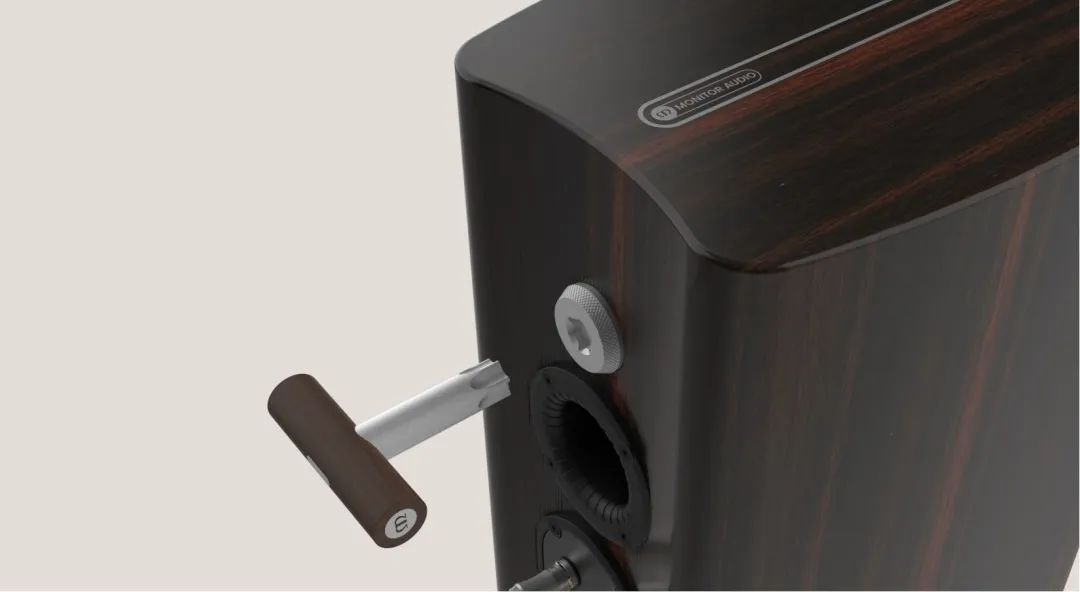

再来单体也采用原厂招牌的长螺栓锁在喇叭背板之上,进一步增加单体的稳定性,无论是遇到多大的音乐动态,始终能保持很好的控制力。透过调整螺栓的张力还能进一步调整声音风格。且三代白金系列连调整螺栓的工具都有讲究,打开喇叭包装时会看到附上一盒工具包,里面装有精致的梅花型板手,板手握柄以胡桃木打造,质感超级精致,也是此三代白金的一大亮点!
往下看到喇叭底座也有文章,过去白金系列采用较阳春的钢制脚钉,这次特制了铝合金铸造的新脚座,且与底板呈现一体式的设计,整体重量沉、稳固。四个脚座内部还设有全新阻尼结构,讲究的程度完全不输专业脚座产品。

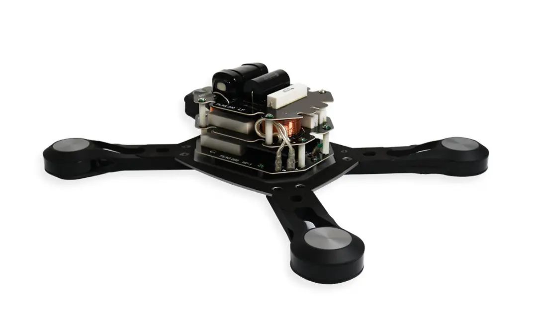

这样还没完,原厂也将喇叭分音器装在此底座上,与喇叭箱体完全分离,也能降低被动元件的共振。看到这你真的不得不佩服Monitor Audio的设计,每个环节面面俱到,且蕴藏丰富的声学理念,这样的喇叭想不好听都难了!
中置喇叭同样精心设计

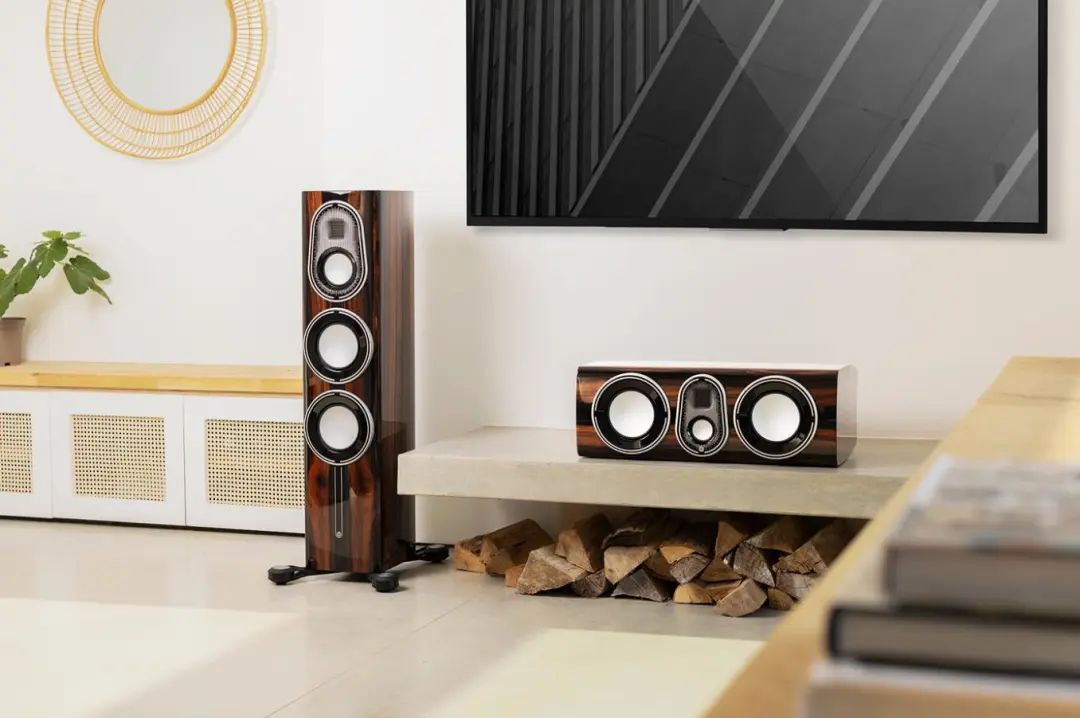

当然一套剧院中重要的还是中央声道,三代白金的PLC250 3G设计同样很讲究。它采用和PL200 3G一样的3音路4单体设计,也搭载一只MPD lll气动式高音、2.5吋RDT III中音和两只6吋MPD lll低音单体。表面上看起来中音尺寸比左右声道略小,却是原厂专为中央声道设计的,和Monitor Audio另一款顶级壁挂喇叭Cinergy采用相同的机械结构。据原厂表示,这只2.5吋的中音振膜具有小的辐射面积,能强化声波扩散性,使离轴响应更一致,意味着中央声道能跟左右声道流畅衔接,并且创造出开阔的音场。再者PLC250 3G采用密闭式的结构,也能呈现出更清晰的对白音效,也是其音效优势之一。
