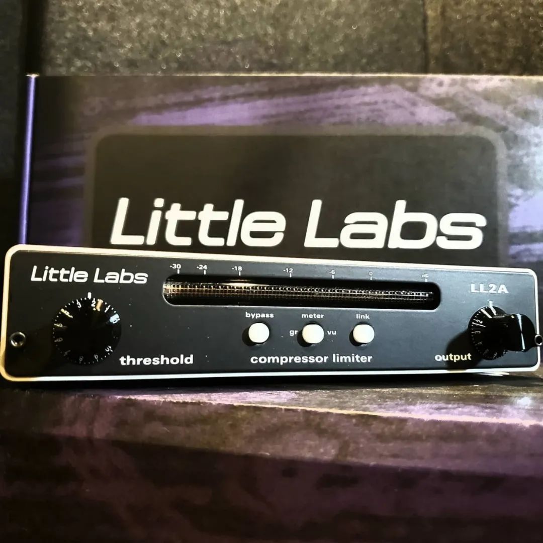

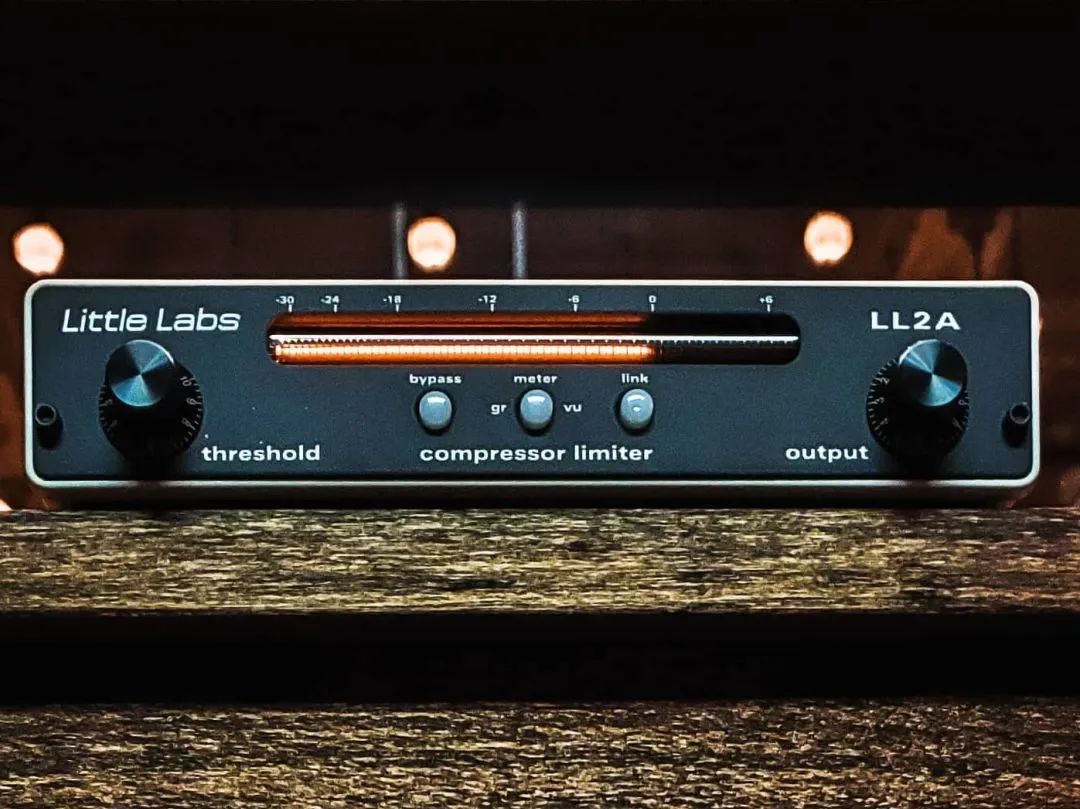

您的工作室需要一台Little Labs “LL2A”
LL2A
“四象限模拟乘法压缩效果器”的声音表现如何?
我们也同样好奇 – 最终证明它真的非同凡响!
实际上手
我试着在同期/预录的乐器独奏上(木吉他和电吉他、铜管乐器、钢琴、对白和歌声)、以及在完整混音时(平衡单声道声源与非平衡立体声源)用上LL2A,以观察它在不同场景下的具体表现。
由于我只有一台LL2A,因此无法测试立体声联动功能,但是我发现该设备的侧链插入功能非常出色,既可以制作“避让”(Ducking)效果,又可以实现外部侧链均衡效果。
我在测试中发现这款压缩限制效果器非常可靠,即使参数给的十分猛烈,依然也能在不损坏音质的情况下有效控制信号动态。该设备不仅能够出色的处理男女人声,还能在不出现抽吸感的情况下稳定控制木吉他的动态。
测试的这段时间,我也深刻体会到了LL2A的另一大优势,操作便捷且简单易用:先转动第一个旋钮压缩信号、再转动第二个旋钮补偿增益,齐活!
虽然LL2A并无刻意模仿LA-2A压缩效果器的意思,但是我个人感觉两者却有着类似的声音处理特性,尤其是都很适合用来控制人声动态。不过,LL2A默认的响应时间比较快,会引发一些人耳可闻的声音问题,我亲身经历了几次,一次是在钢琴轨道上出现了瞬态失真,另一次是在各种低音乐器轨道上出现了包络失真。
但是不用担心,只要开启我前面提到过的“慢速模式”(也就是摁下Link按钮)这个问题就迎刃而解了,开启“慢速模式”后便可完美驾驭低音音源。
整体而言,我对LL2A非常满意,虽然这款设备有意限制了用户的操作空间,但是却十分万金油,能够在不破坏声音原有特色的情况下有效控制声音的动态。华丽的辉光管增益衰减仪表也是其一大特色,全平衡的电路配置更是使得这款设备用途多样化。因此,如果您正想购入一台全新的压缩/限制效果器,我个人强烈推荐LL2A。

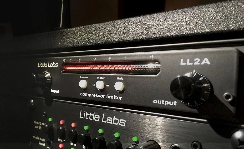

立体声or单声道
得益于LL2A中非比寻常的全差分电路配置,因此这款平衡单声道压缩/限制效果器也可“误用”作非平衡立体声压缩限制效果器。

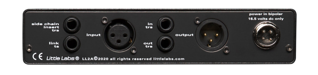

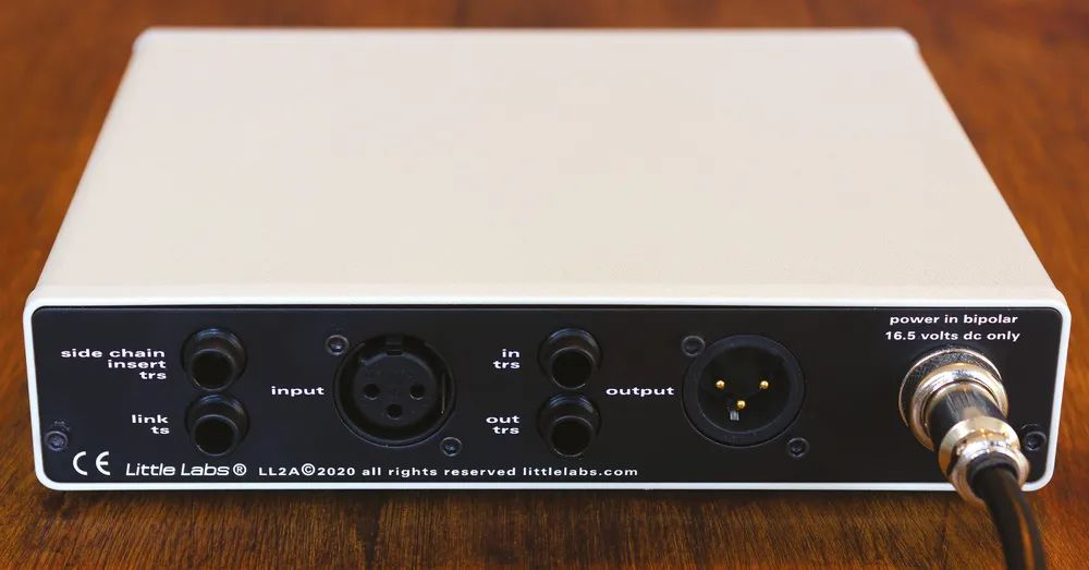

将LL2A用作立体声处理设备时,并不是使用一半的电路处理平衡信号的“热”(Hot)端信号,另一半处理“冷”(Cold)端信号,而是使用相同的电路处理非平衡立体声声源的左右声道,此外,设备背部的TRS型输入和输出接口可以轻松连接非平衡立体声信号,因此完全不必担心连接问题!
在非平衡立体声处理模式下,设备的最大输出电平会降至+22dBu(比平衡单声道模式低6dB),输入阻抗也会减半至10kΩ,但是我感觉这种小变化不足以影响音质。除此之外,在这两种模式下,设备的工作方式完全相同,而且在非平衡立体声处理模式下,依然可以将单声道平衡信号接入到“侧链插入”(Side-chain Insert)接口实现“闪避”(Ducking)效果。
这种设计还有一个好处,那就是可以直接使用单台LL2A压缩效果器处理廉价调音台通过非平衡插入接口送出的左/右声道立体声总线。这样做需要一些定制的音频线,将调音台的非平衡发送/返回插入接口,连接到LL2A的非平衡立体声左/右声道输入和输出接口,虽然听起来有点麻烦,但是完全可以实现!

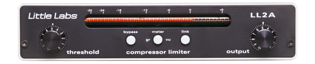

·一套华丽的由霓虹辉光管制成的仪表
可显示“输出电平量”(Level)或“增益衰减量”(GR)

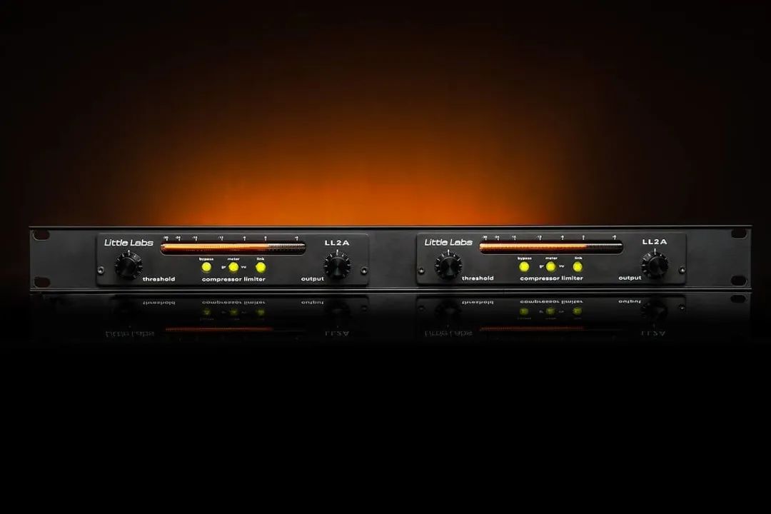

·两款设备可联动结合作为立体声处理设备使用
可购买机架安装套件将设备嵌入至机架
