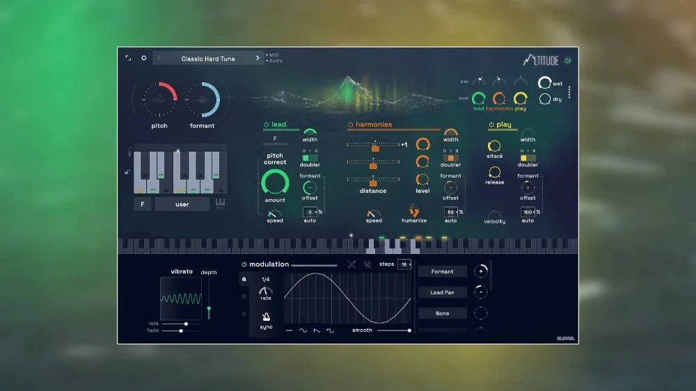

共振峰感知音高校正功能实时运行,无延迟,校正速度可调,并具有插入模式,可选择性地校正单个音符。
主音部分提供两种倍增模式和一个内置的加宽器,用于增强音色厚度和控制立体声宽度。
最多三个和声声部跟随主旋律,并可实现颤音、人声化、共振峰校正和加倍等效果。
智能音阶系统允许独立于主音禁用和声部的个别音符,从而防止出现不协和音程。
该音阶系统可通过 MIDI 控制,因此可用于不同调式的歌曲的现场演奏。
一个可通过 MIDI 播放的语音模块,可以让演奏者通过键盘或现有的 DAW MIDI 数据触发和编排和声音符,每个音符都有起音、释放、宽度、倍增器和共振峰控制。
三个独立的调制器每个最多可以针对八个参数,包括音高、共振峰、和声音程、声像和音量。
每个调制器都可以自由运行或锁定到 DAW 速度,波形选择有正弦波、锯齿波或方波,此外还有一个 16 步自定义包络编辑器,可以选择平滑功能。
每个音符的颤音模块都包含独立的速率和深度变化,以及可配置的淡入时间。
除了标准十二平均律之外,还提供微调支持,以实现音阶的自定义。

Altitude 的核心是一个零延迟的音高修正引擎,使其既适用于现场演出,也适用于录音室使用。Klevgrand 表示,即使在更极端的设置下,修正效果依然自然流畅,富有音乐性,并且全程采用共振峰感知处理。插入模式允许用户将修正限制在特定音符上,而不会影响人声的其余部分,这对于只需要解决个别音高问题的录音环节来说非常实用。
和声与语音控制
和声部分最多可生成三个声部,每个声部均独立处理。调性感知系统会在旋律进行时自动避免不协和音程,而 MIDI 音阶控制功能则意味着和声引擎可以在现场演奏中歌曲转调时实时更新。MIDI 音色模块进一步扩展了这一功能,允许以半音阶方式触发和编排音色,就像其他乐器一样,并可在 DAW 中进行编排,同时还能逐音符地调整共振峰,从而实现音域内的音调变化。
调制架构
三个调制器独立运行,每个调制器最多可分配八个目标。基于步进的包络编辑器允许自定义调制波形,超越标准的正弦波、锯齿波和方波,并提供平滑功能来控制步进之间的瞬态行为。Klevgrand 将此定位为减少信号链中对外部调制工具依赖的一种方式,涵盖从缓慢的音调变化到更具节奏感或质感的应用。
