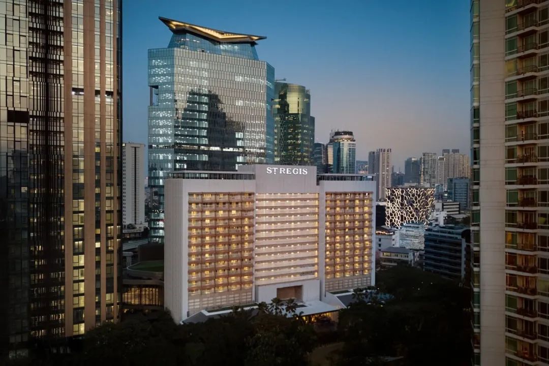

雅加达瑞吉酒店(St Regis Jakarta)提升了室内整体设计的奢华感,将客人带入印尼艺术、美食和音乐的享受之旅,而其中视听设备由PT Kairos Multi Jaya负责。《ProAVLAsia-亚洲专业视听》Richard Lawn带来报道。
带您发现国外这家六星级瑞吉酒店如何进行音视频系统集成
021年,PT Kairos Multi Jaya负责万隆中央铂尔曼酒店和会议中心的大量AV装修项目(点击回顾往期文章《看这家系统集成商如何以Symetrix作核心为会议综合体打造网络化AV系统》),这无疑为其进一步的高级安装提供了宝贵的资历和机会,而最近一次的项目就是位于雅加达金三角区的六星级瑞吉酒店,总承包商RajawaliParamaKonstruksi(RPK)全权负责了AV招标。
瑞吉酒店的业主Rajawali Property Group集团委托全球技术顾问公司ihD进行AV设计,为Kairos Multi Jaya系统集成公司提供了一份理想蓝图。Kairos Multi Jaya的品牌经理Damaran Kristanto解释说:"报告中坚持要求我们整合具有实用价值的技术,这意味着在实现既定目标和满足万豪集团统一要求的同时简化设计。"
