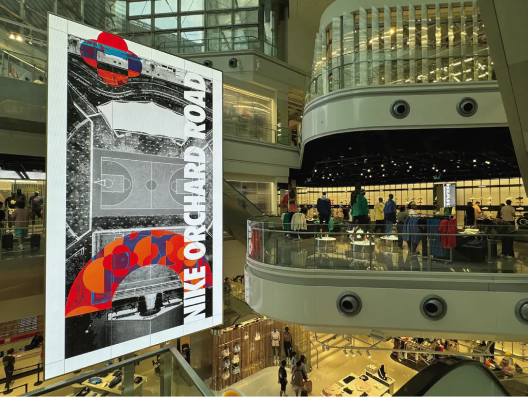

位于乌节路的耐克新店集成了大画幅视觉LED显示屏
位于新加坡乌节路的耐克专卖店占地2,650平方米,于2024年1月开业,成为该运动品牌在亚洲最大的专卖店。为了最大限度地增强吸引力,耐克乌节路店安装了大型视觉显示屏网络和Bose专业扬声器系统。购物者通过连接开放式中庭的自动扶梯上下时会被横跨三层的巨型LED屏幕所吸引,屏幕上闪烁着耐克的促销信息、新加坡的热门跑步路线以及其他与运动相关的内容等。
