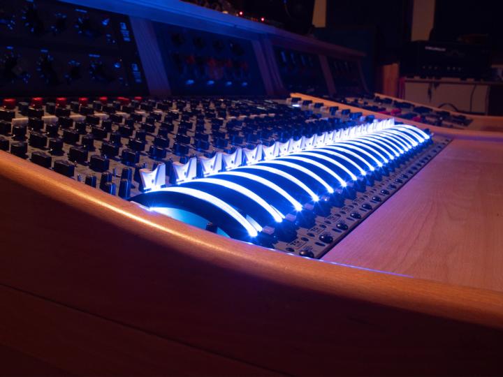

Goeke 说道:“新调音台的研发倾注了我们的心血,我希望将我们与 Abbey Road 合作打造的所有不同音色的设备,以更贴合现代录音环境的模块化方式整合其中。”该系统的多功能性体现在固态与电子管信号路径的结合、简化的重放大与效果器插入功能,以及灵活的监听控制室选项。REDD 混音系统的复古传承在视觉上得到了完美诠释:其 LED 背光推子不仅保留了经典 EMI 的外观风格,更内置了全新设计的现代机械结构。
REDD 混音系统的模块化架构允许将磁带机安装到占用 12U 标准机架空间的控制台框架中。通过添加额外的扩展槽,可以实现近乎无限的扩展。随着需求的演变,系统可以轻松组装、重新配置或拆卸,电子管和固态磁带机可以在整个控制台中自由混合使用。

美观的LED背光EMI推子设计。
